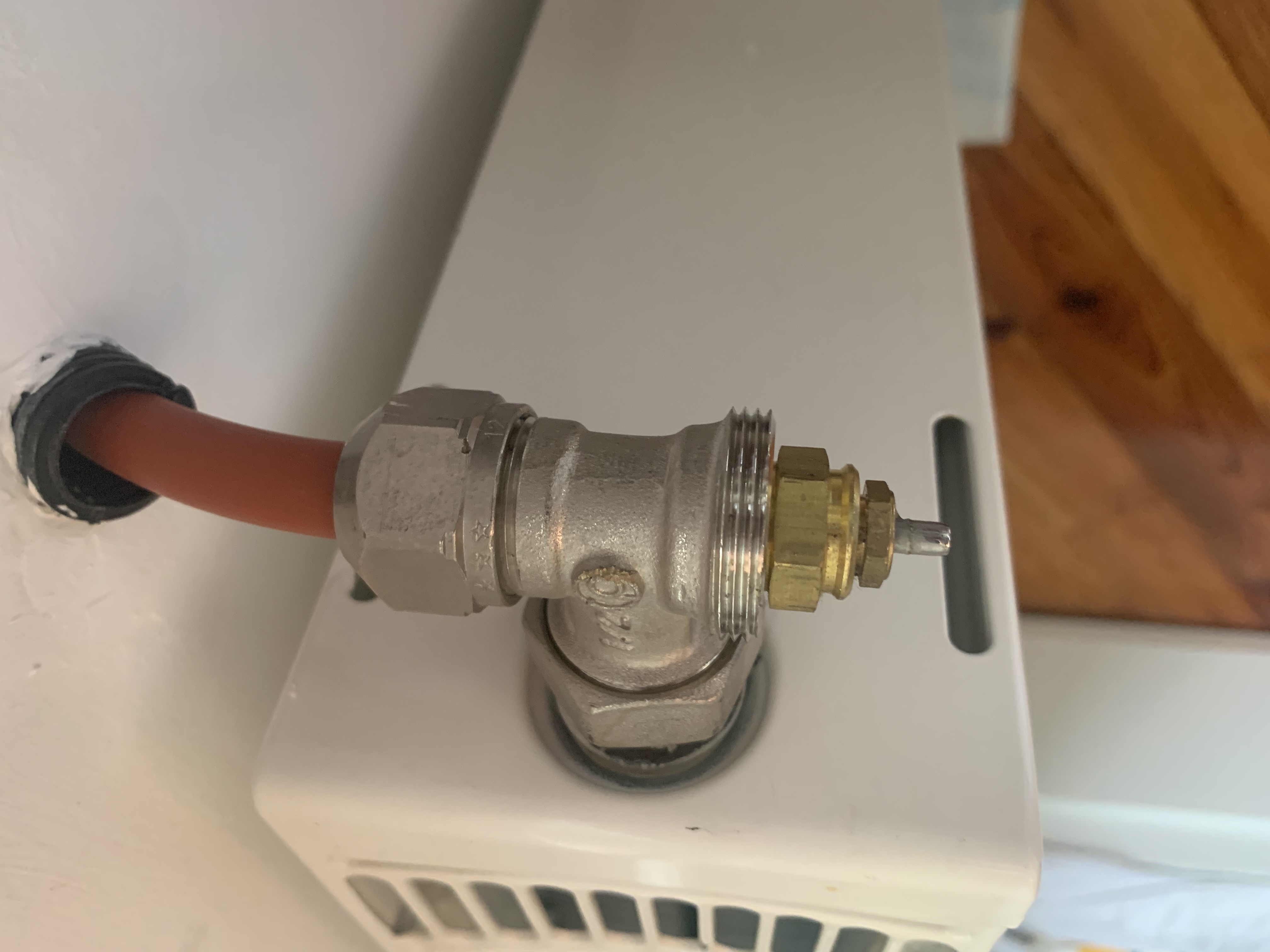

J’ai suivi la notice de montage de la vanne mais le réglage de fins de courses ne fonctionne pas. Je n’arrive pas à comprendre d’où vient le problème.
Pourriez vous m’aidez?

    finalité du problème : il ne faut quasiment pas serrer le module pour que cela fonctionne.
    C'était le serrage qui était trop fort
