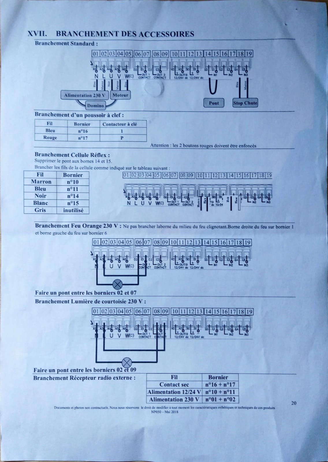

Bonjour,J'ai une porte de garage (mai-kpxjcm2). Et je voudrais savoir comment brancher un interupteur filaire sur le bornier dans le boîtier de commande.

    Bonjour et merci pour votre aide. Voici la documentation

    Bonjour voici un complément de câblage.
    Le contact sec est en N1 / N2.
    Pour le vérifier, faites un shunt bref <0.5s sur N1 puis sur N2, la porte doit réagir.
    Si oui, le bouton poussoir se raccordera au choix sur l'un de ces deux borniers.

    Ok. Je vais essayer ça. Du coup il n'y aurait que 2 fil de brancher. La phase ne rentre pas en ligne de compte ?
    Oui, juste 2 fils sur N2.
    Sur un contact sec il n'y a pas de polarité.

    Re-bonjour. Test effectué et ça fonctionne avec le shunt. Ça descend et en reconnectant le shunt 1/2 seconde, il s'arrête et remonte. Une dernière question. Savez-vous a quoi sert le RJ45 dans le boîtier ?
