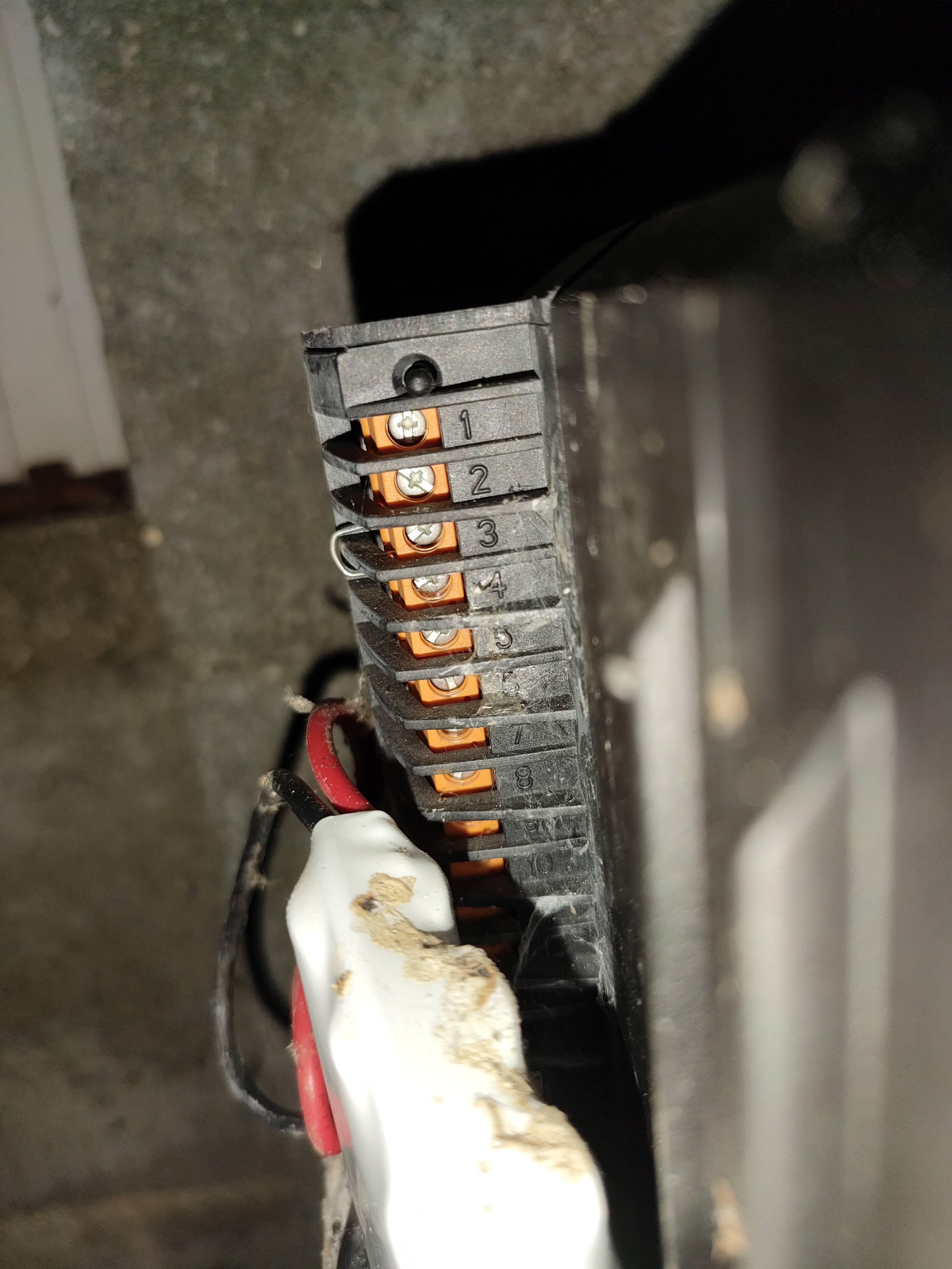

Bonjour, je voudrais avoir la notice pour ce moteur car je n'arrive pas à faire une réinitialisation et reprogrammation Merci,

    Merci beaucoup mais ce n'est pas le même moteur le mien est un cas de voyant
    une photo du boitier serait très utile !

    C'est un SGA avec boitier On/Off = 2ème notice.

    Je te comprends pas je reste appuyer sur le bouton en haut de la photo mais il ne veut pas se réinitialiser dès que je rappuie sur ma télécommande il s'ouvre encore comme avant

    Il faut rester appuyé 8 à 10 secondes.

    Même en restant appuyé il ne veut pas se réinitialiser

    L'extérieur semble déjà en triste état, peut-être est-ce aussi le cas à l'intérieur et qui pourrait causer ce problème ?!
    Normalement, en appuyant sur le poussoir de RAZ, tous les voyants s'allument.
    Si ce n'est pas le cas, le boîtier électronique est en dérangement.
    Sa réparation est possible, pour infos, cliquez sur mon nom et faites un message à l'adresse mail de contact indiquée.
