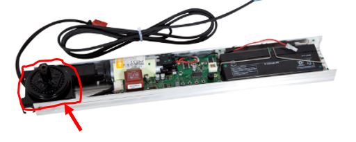

    Je pense que le problème vient de la pièce que j'ai entouré en rouge.
    "Oui, j'ai intervertit la partie de droite avec un autre volet et le problème est identique."
    Alors si avec les deux moto réducteur le pb est identique, c'est ce que je vous dis en 1ère réponse ! C'est soit le volet soit l'installation.
    Vous ne trouverez aucune pièce de sous ensemble du moto réducteur, c'est le groupe complet.
