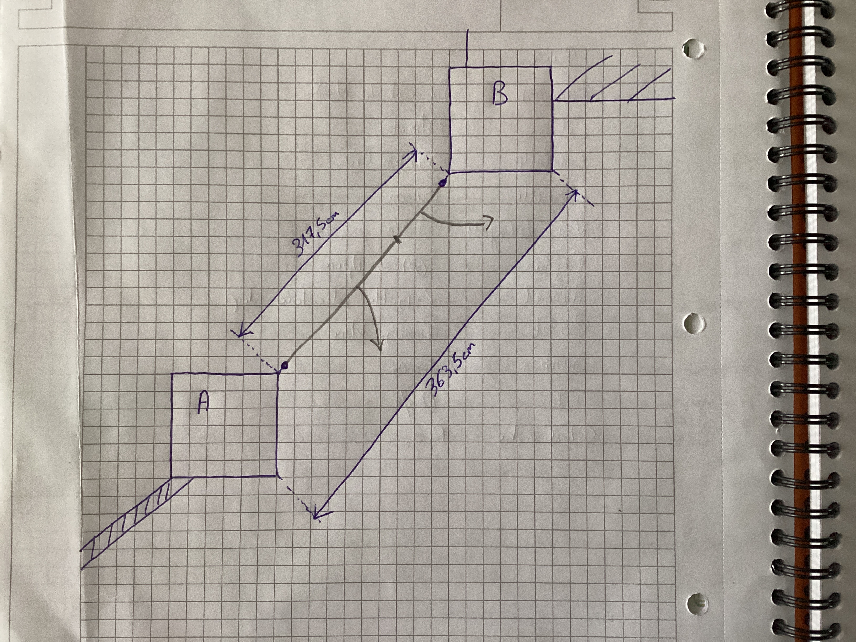

Je souhaite motoriser un portail 2 battants sur des piliers orienté….. le portail est fixé sur les arrêtes de mes piliers.
Je ne vois pas vraiment de solution je me demande s’il y’en a réellement une…..
Merci de votre aide……….

    Les battants sont bien dans l'axe de la diagonale des piliers ?
    Quelle est la largeur des piliers ?
    La distance entre l'axe des gonds et l'arête des piliers ?

    Oui les battants sont dans l’axe diagonale des piliers,
    J’ai environ 3cm entre le gond et le pilier.
    Je compte remplacer ce portail, si ça peut aider pour la motorisation, je peux le prendre plus grand pour venir sur le flan du pilier (comme un montage classique)
