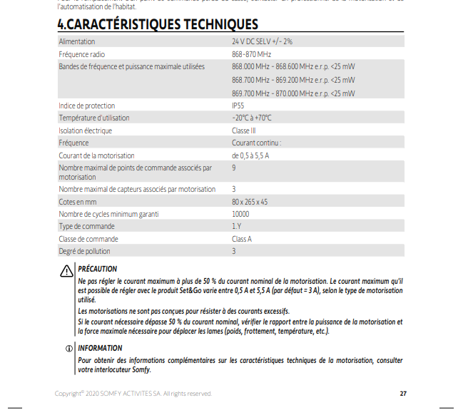

Je compte piloter ma pergola avec un louver io, mais je ne trouve nulle part les caractéristiques de l’alimentation 24v dc à installer en amont (puissance, amperage ?)

    C'est dans la documentation technique
    Tout dépend de la consommation des moteurs.
    Le matériel se règle de 0.5 à 5,5A et par défaut il est réglé sur 3A
    Il vous faut au minimum un transfo qui délivre 3A mais si vous ne voulez pas avoir de mauvaise susprise, mettez un 6A

    Merci beaucoup Jacky M
