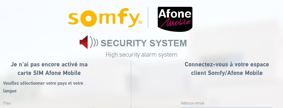

    478 / 750
    Bonsoir, vous devriez revoir votre sujet, j'ai contracté mon abonnement auprès de Somfy, voir la capture écran ci-après.
