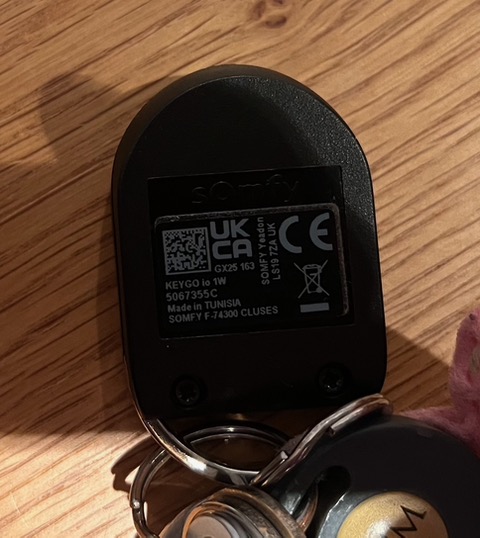

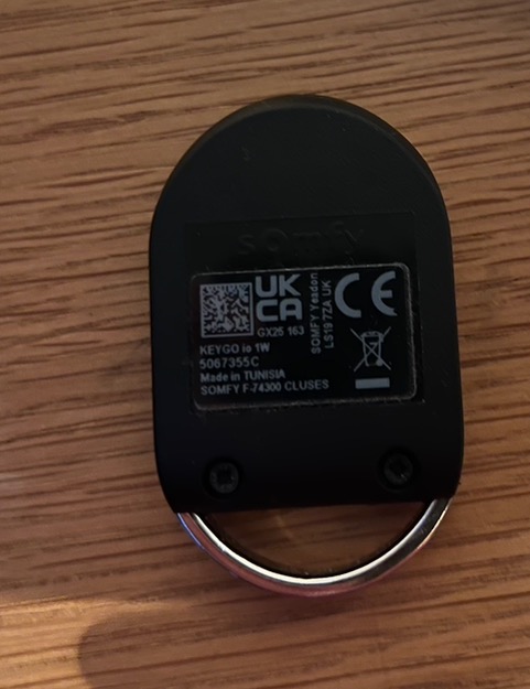

    Keygo io 1w
    GX22 323 5067355C
    made in Tunisia
    Somfy F-74300 CLUSES

    Elles ont toutes la même référence ?

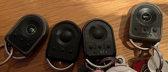

    J'ai acheté 2 télécommandes Keygo Io supplémentaire (voyant vert) pour mon portail équipé d'un moteur Dexxo Pro IO. Je n’arrive pas à les programmer pour une ouverture totale du garage. Elles fonctionnent mais je n’ai réussi qu’à programmer en ouverture partiel.
    J’ai même plusieurs fois réinitialisé toutes les télécommandes et même si je les programme en premier l’ouverture n’est que partielle. J'ai également essayé la fonction copie de télécommande.
    Pouvez-vous m’indiquer comment procéder pour les appareiller en ouverture totale?
    Ci-joint une photo de mes télécommandes. Les 2 noires sont les nouvelles. Les 2 grises les anciennes. J'ai reçu cette semaine via votre SAV des façades de télécommande pour remplacer les anciennes dont les boutons étaient usés.
    Je vous remercie par avance de l’aide que vous pourrez m’apporter .

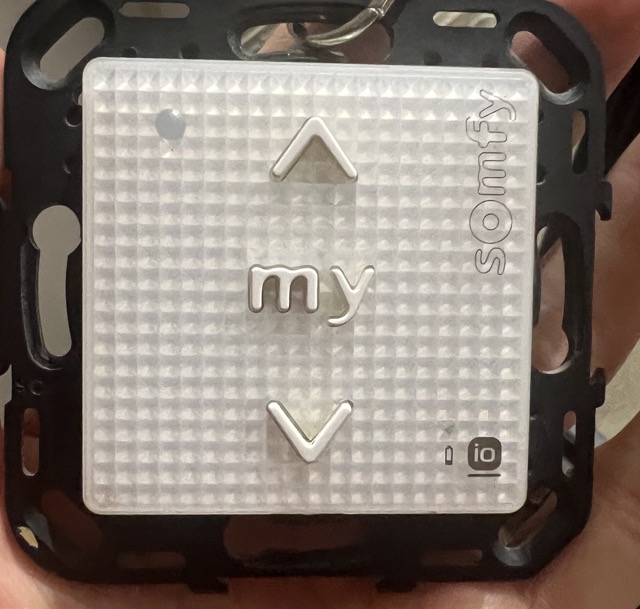

      J'ai oublié de préciser que j'ai également une télécommande murale qui fonctionne aussi en ouverture totale. Et que j'ai pu également la reprogrammer en ouverture totale (voir photo)
