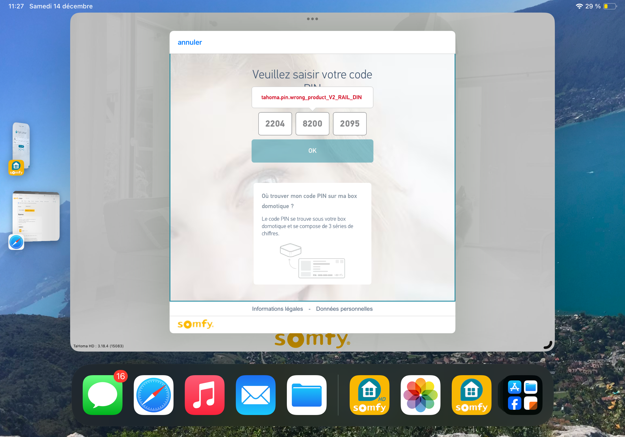

Je suis dans un logement neuf, j'ai correctement connecté ma box internet au régulateur rail din somfy (cf photo).
Lorsque je veux ajouter mes volets roulants dans l'application taHoma, celle-ci me demande de me connecter à Somfy Connect et de cliquer sur "demade de réception de clé".
Lorsque je me connecte je dois d'abord activer le produit or en rentrant le code à 12 chiffres j'ai le message d'erreur : tahoma.pin.wrong_product_V2_RAIL_DIN
n° RAIL : 2203-0525-3330
Comment puis-je activer mon produit ?

    Bonjour Arnaud,
    En effet la box que vous possédez est une Rail Din V2 donc activable uniquement via l'application Tahoma By Somfy et non via le web.
    Après vérification, elle est déjà active, il vous faut donc passer par l'application et sélectionner j'ai un compte Tahoma.

    Bonjour, merci pour votre retour. En effet je suis bien connecté via l’application TaHoma by Somfy.
    Mon problème est que lorsque je souhaite associer mes volets, dans le processus cela me demande de me connecter à Somfy Connect et de cliquer sur "demande de réception de clé". Or lorsque je saisis mes identifiants j’ai un message d’erreur (voir photo), je ne peux donc pas aller au bout de l’association des volets dans l’application.

    Bonjour Arnaud,
    Vous n'êtes pas au bon endroit de l'application.
    Vous arrivez sur l'écran où vous êtes car il vous demande si vous aviez une autre box auparavant et de faire un transfert de clé mais ce n'est pas votre cas, vous avez seulement une Tahoma V2.
    Je vous invite à contacter le service technique par téléphone au 0 820 055 055 afin qu'il vous guide en direct.

    Bonjour, mon constructeur m’a installé une box tahoma din rail 2 dans mon tableau électrique, il y a un an. J’ai enfin la fibre dans ma nouvelle construction. J’essaye de rentrer le code pin sur l’application tahoma classic by somfy mais j’ai un message tahoma.pin.wrong_product_V2_RAIL_DIN. Mon numéro pin est le 2204 8200 2095
