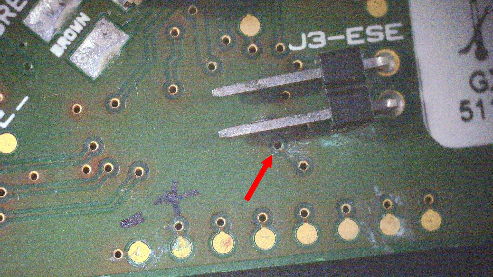

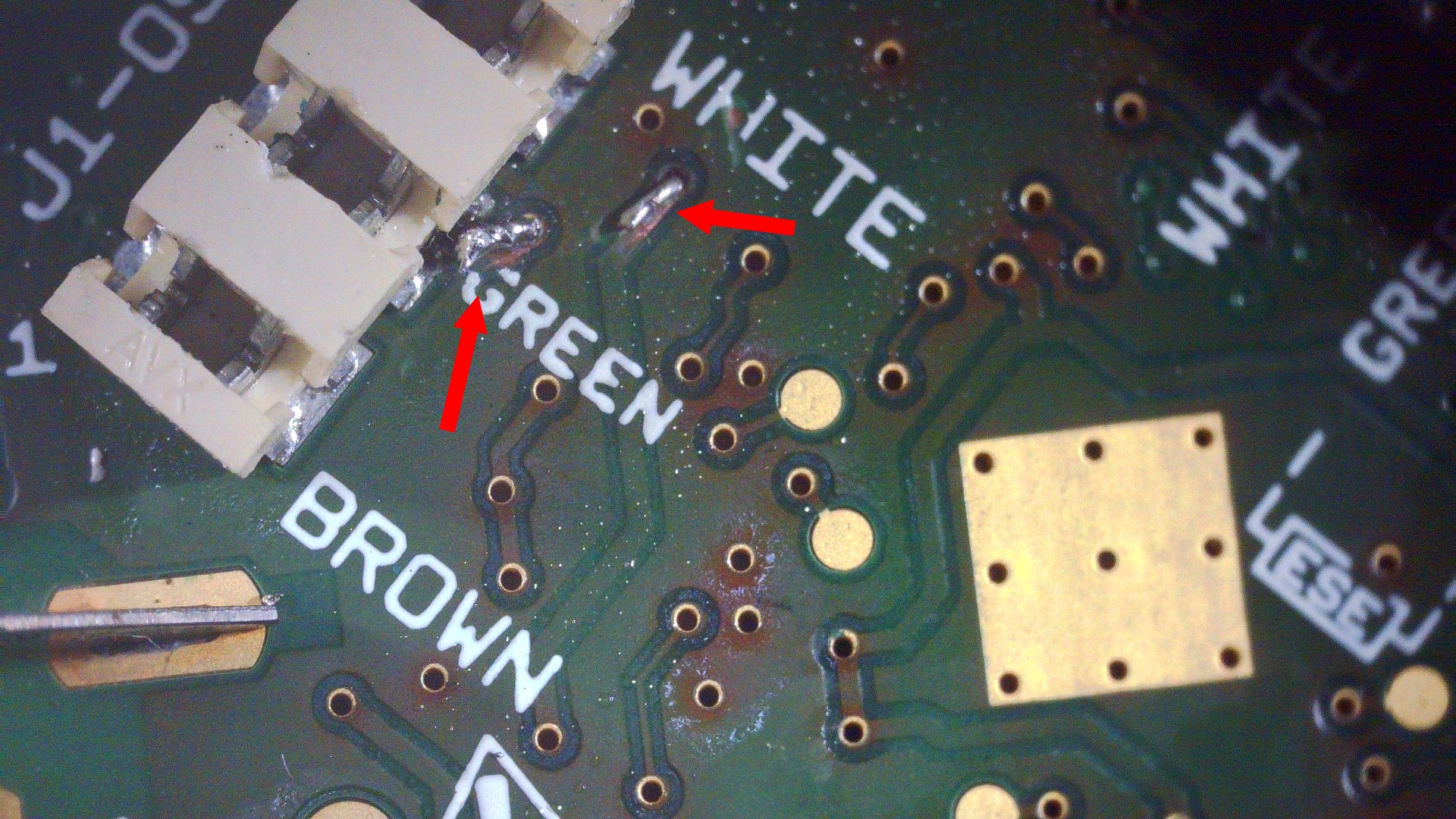

    Situées sur des portes soumises aux chocs thermiques les barres palpeuses ont des déteriorations dues à la condensation. Cela a pour effet de grignoter tous les via entre les deux couches de cuivre du circuit ; la où l'humidité s'accumule.
    Donc il faut tester tous les via à l'ohmmètre et les réparer...
