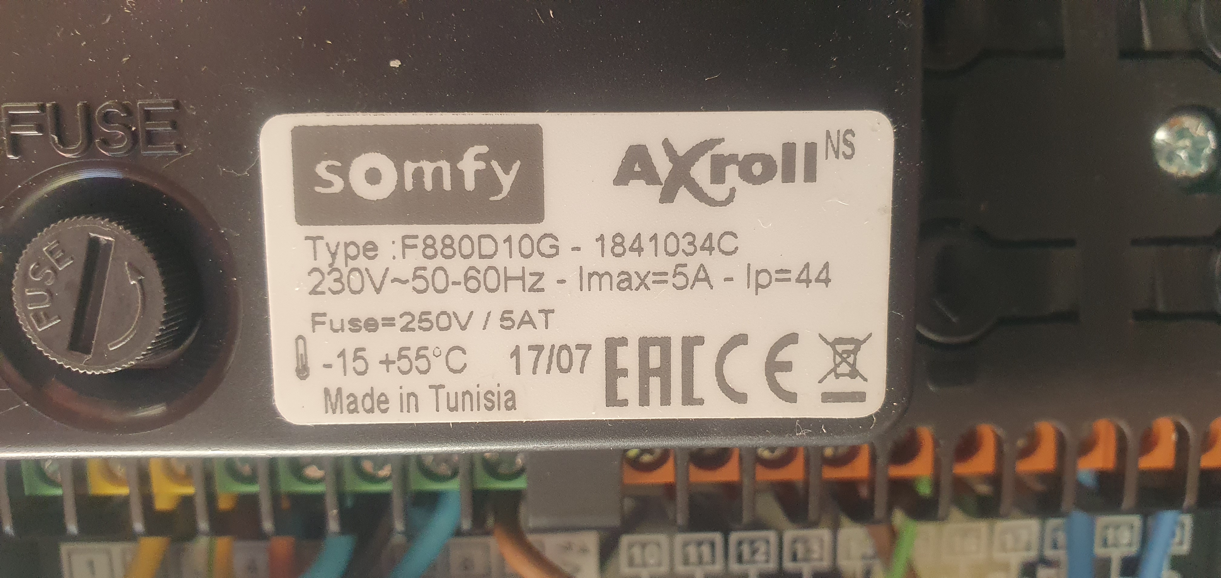

Bonjour. Je souhaiterais remplacer mon récepteur SOMFY Axroll RTS 1841034C F880D10G
Bonjour la Communauté. Je souhaiterais remplacer mon récepteur SOMFY Axroll RTS 1841034C F880D10G, défectueux suite a plusieurs code erreur. (Pour info, il commande ma porte de garage, via 2 télécommandes) Malheureusement, je m'aperçois que ce modèle n'est plus produit. Reste-t-il quelque part des récepteurs en stock ? Sinon, comment faire un remplacement du boitier sans devoir modifier mon système. Le boitier qui le remplace officiellement est le Gestionnaire Rollixo Optimo RTS. Certains se sont-il aventuré à faire le remplacement ? Est-il aisé ? Vous remerciant par avance

    Si les défauts proviennent bien du boîtier, il suffit de le faire réparer économiquement. Contact ici: https://forum.somfy.fr/users/6899912
    Autrement , je crois qu'il est possible de le remplacer par un modèle Rollixo, avec probablement certaines modifications.

    Si vous souhaitez conserver vos TC RTS actuelles il vous faudra le Rollixo Optimo RTS, si vous envisagez une domotique future il vous faut le Rollixo Smart IO qui offre le retour d'état.
    Les deux se raccordent identiquement à celui que vous avez, sachez toutefois que la barre palpeuse est obligatoire depuis 2018 raison pour laquelle votre Axroll n'est plus normalisé sachant qu'il est de 2007.
