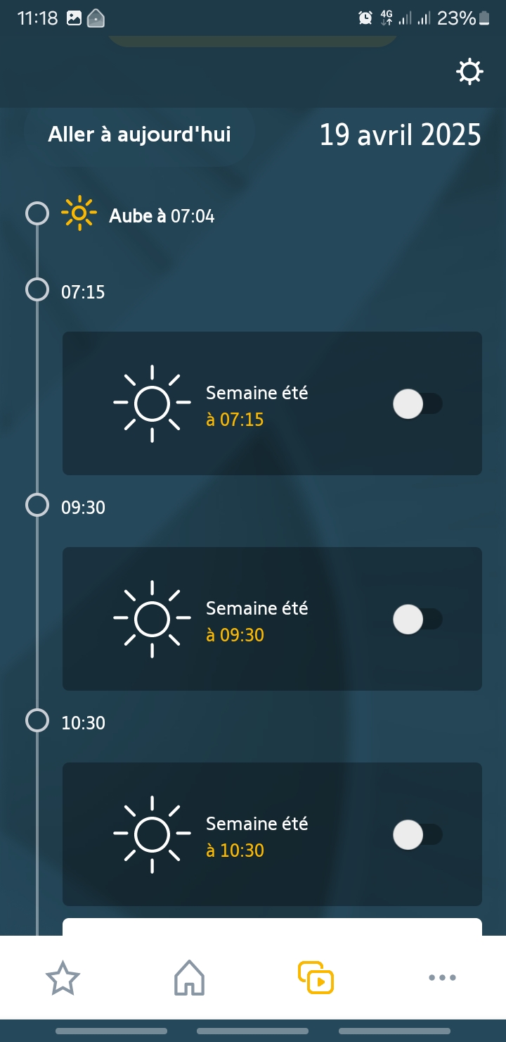

TaHoma est programmée pour ouvrir mes volets tous les matins à l’aube sauf le dimanche. Je désactive manuellement un jour dans la semaine quand je ne travaille pas. Seulement depuis quelques semaines, le scénario désactivé se lance quand même et je me retrouve avec les volets ouverts, ce qui me réveille. J’ai bien vérifié, l’ouverture était désactivée hier soir et ce matin c’est ouvert. Une idée svp?
Pour le dimanche ça fonctionne toujours en revanche.

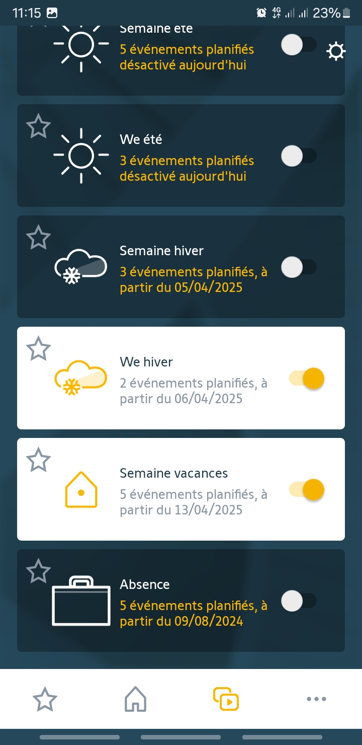

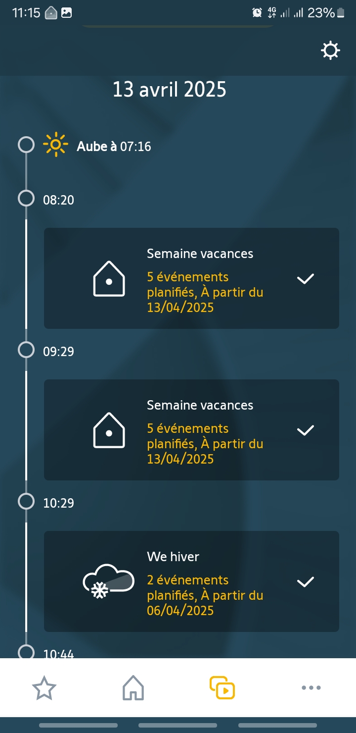

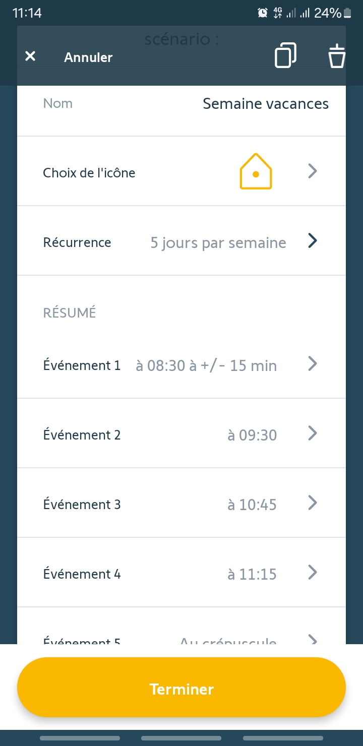

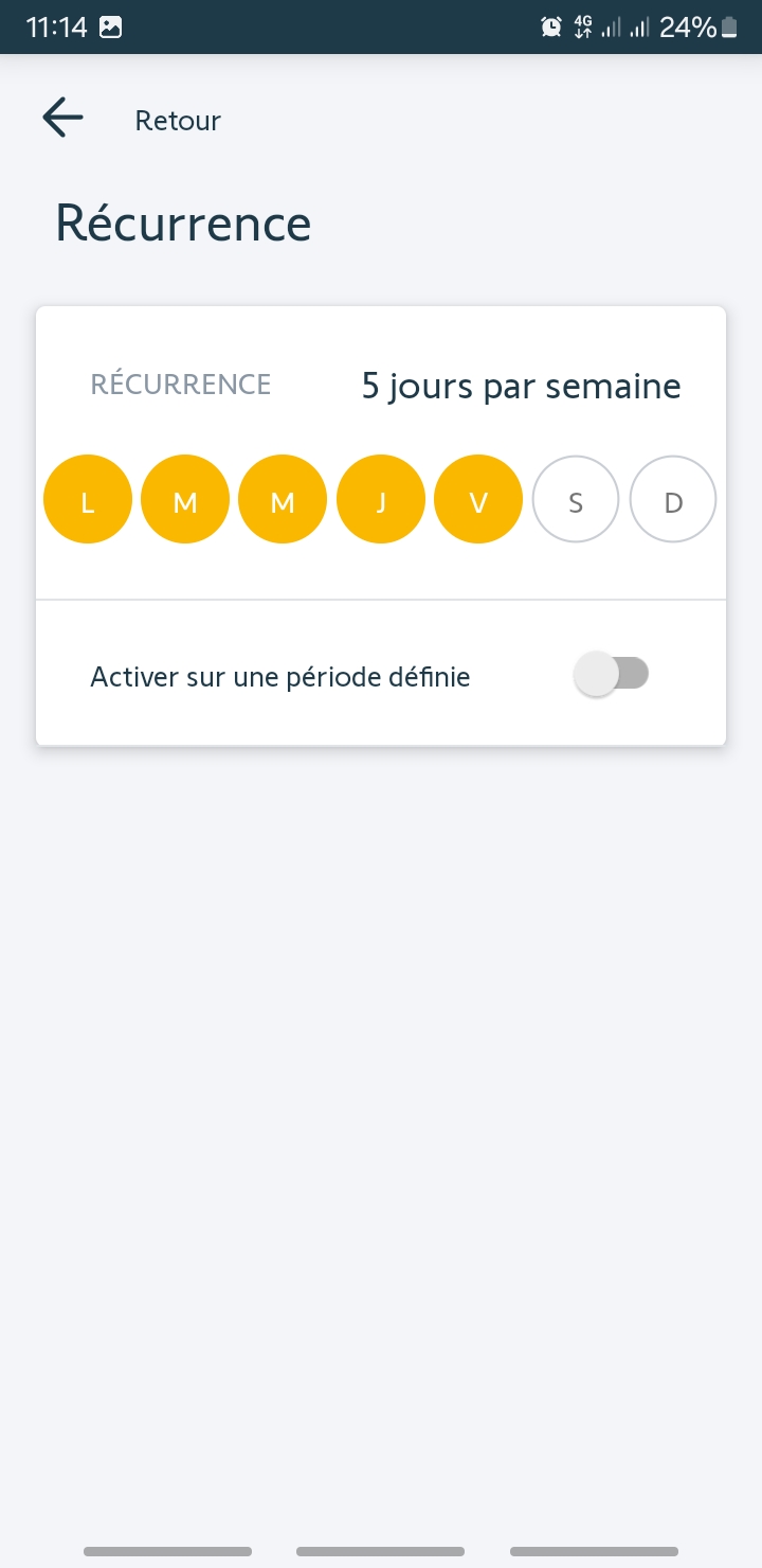

    Je suis utilisateur d'une Tahoma avec des scénarios programmés depuis 12/2023. Pas de problème particulier jusqu'à la semaine dernière.
    Au début des vacances, j'ai désactivé mon scénario "semaine hiver" pour activité "semaine vacances". Mon "We hiver" reste actif. Depuis le "We hiver" se déroule correctement mais le "semaine vacances" se déclenche tous les jours, y compris le we. Ce scénario n'est pas activité dans l'agenda sur les we à venir mais est présent sur le we passé. Code Pin 2024-5472-8920.
