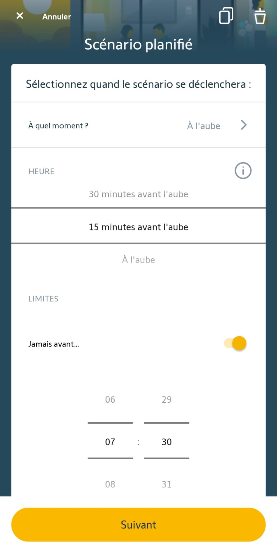

Je souhaite réaliser une simulation de présence pour qu'une lumière s'allume 15 minute avant l'aube mais pas avant 7h30... Ce qui veut dire que si l'aube est par exemple à 6h55, l'action du scénario ne sera pas déclenché.

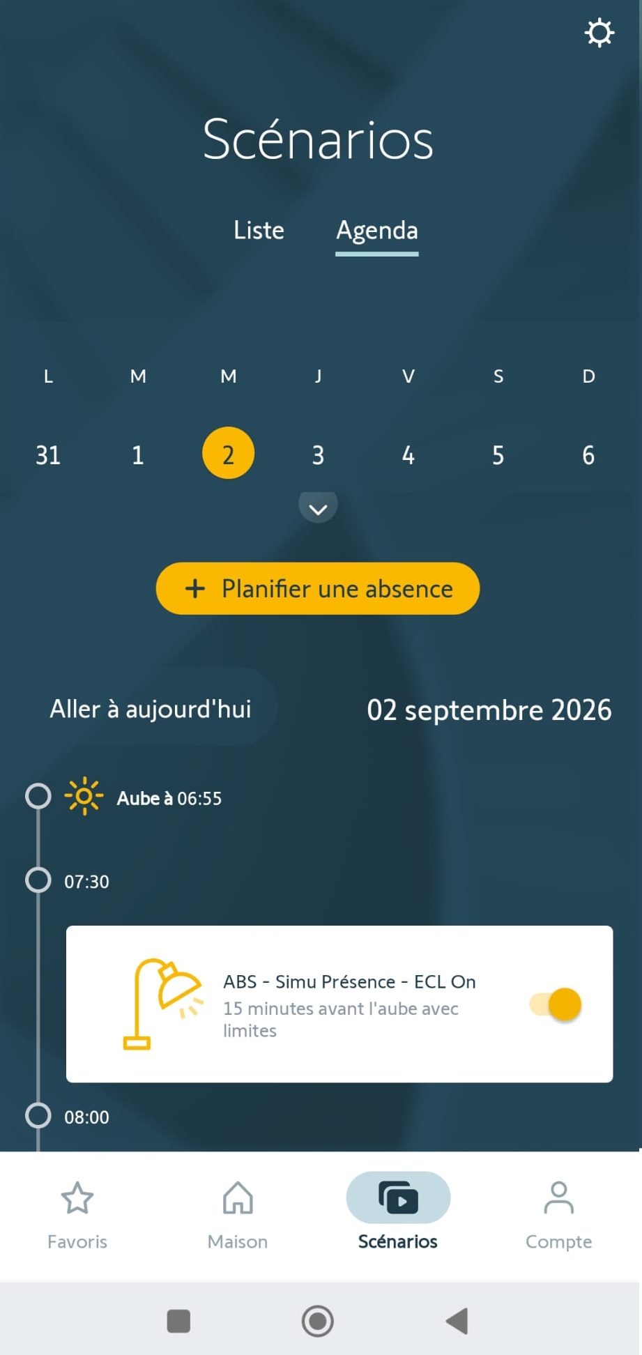

J'utilise donc la limite dans les actions mais quand je regarde l'agenda des scénario, il a une truc qui cloche: L'aube est à 6h55 et le scénario va se déclencher à 7h30...
J'ai dû louper quelques choses dans la compréhension des Limites.
Pouvez-vous m'aider ?

    Bonjour Pierre,
    Oui car vous avez indiqué ne pas vouloir que le scénario se déclenche avant 7h30.
    Donc il se déclenchera au plus tôt à 7h30 même si l'aube est plus tôt.
    C'est cette condition qu'il faut changer.

    Bonjour Vanessa,
    merci pour votre retour.
    Ce qui veut dire que dans tous les cas, le scénario sera executé.
    Existe-t-il une possibilité d'ajouter deux conditions pour l'execution d'une action: 15 min avant aube ET après 7h30 (sinon, je ne veux pas que cela s'exécute) ?
    Note: j'ai éventuellement essayé avec les scénarios avancés avec Horaire/Date pour définir des tranches horaires d'exécution, mais il faut aussi utiliser un capteur supplémentaire que je n'ai pas...
    Une idée ?

    Bonjour Pierre,
    La solution que je vous propose est peut-être top simple, désactivé le scénario.
    Je m’explique, si j’ai bien compris quand l’aube-15min est avant 7h30, il ne doit rien ce passé (désactivé le scénario), et dès que l’aube-15min est après 7h30, activé le scénario.
    Et vous n’avez plus besoin d’utiliser les limites du déclencheur, mais juste penser à activé/désactivé le scénario qui ne devra pas se faire souvent
    Mais j’ai peut-être raté un détail dans votre besoin ?
    Vous avez bien compris mon besoin et votre solution est bien une solution de contournement.
    Malheureusement, je souhaite une solution pérenne. C'est tout de même dommage de passer par un système domotique avec une solution qu'il faudrait activer manuellement ... ce n'est pas le but. :-(
