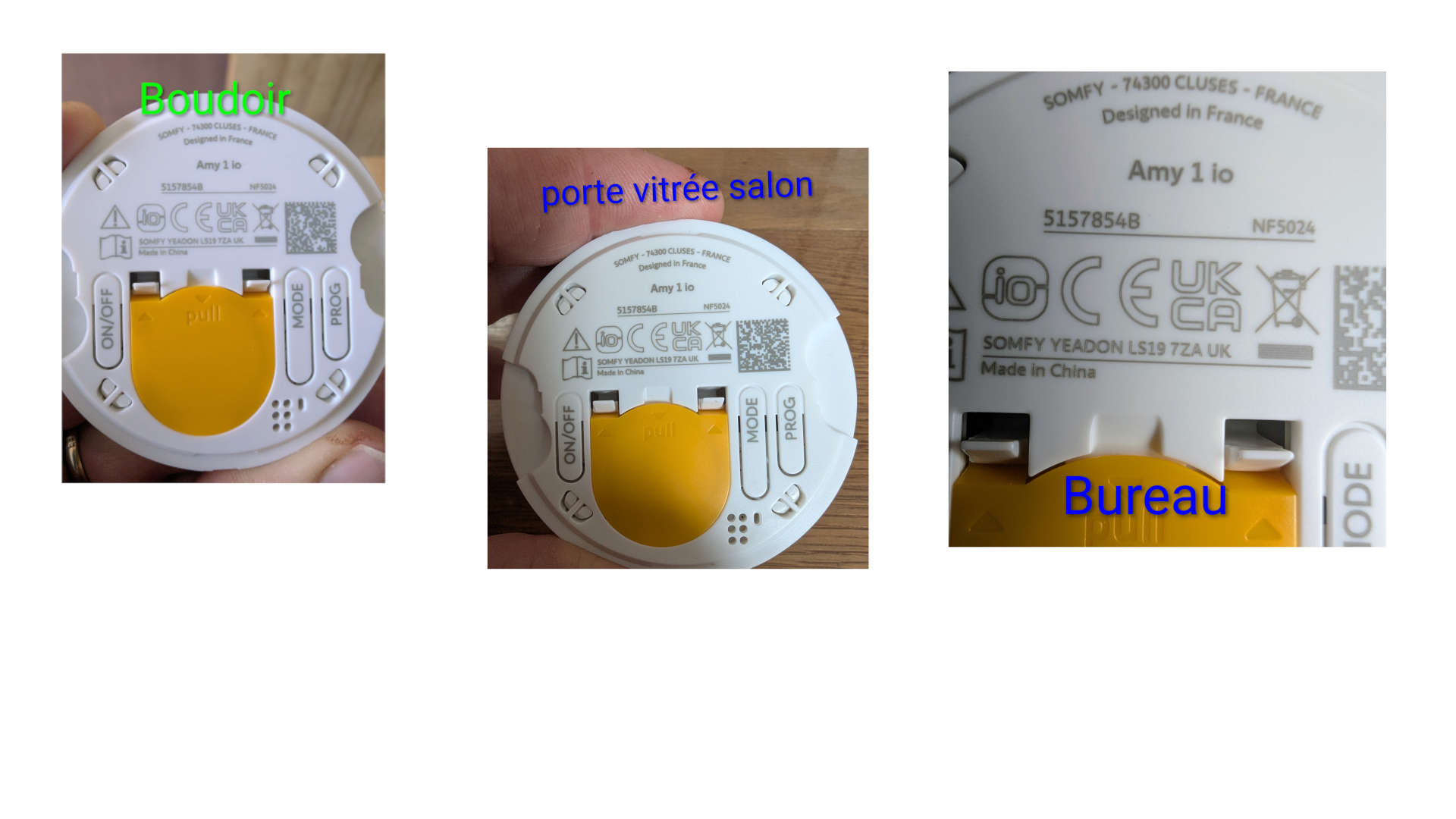

    Me volets sont bien tous géré dans Tahoma switch.
    Toutefois un volet ne se ferme qu'à moitié et la télécommande ne fonctionne plus.
    Je précise que je n'ai pas remis ce volet à zéro, il a été trouvé en même temps que le premier remis à zéro.
    Comment puis je le remettre à zéro pour régler sa course sans télécommande ?
    la télécommande est la 5157854B
    Merci par avance

    Bonjour Eric,
    De quel volet s'agit il ?
    Eric M.
    Eric M.
    Eric M.
    78 / 100
    Le volet se nomme boudoir dans l'application.
    Vanessa F.
    Vanessa F.
    Vanessa F.
    Bonjour Eric,
    Contactez le service support lorsque vous êtes sur place afin qu'il fasse des manipulations avec vous.
