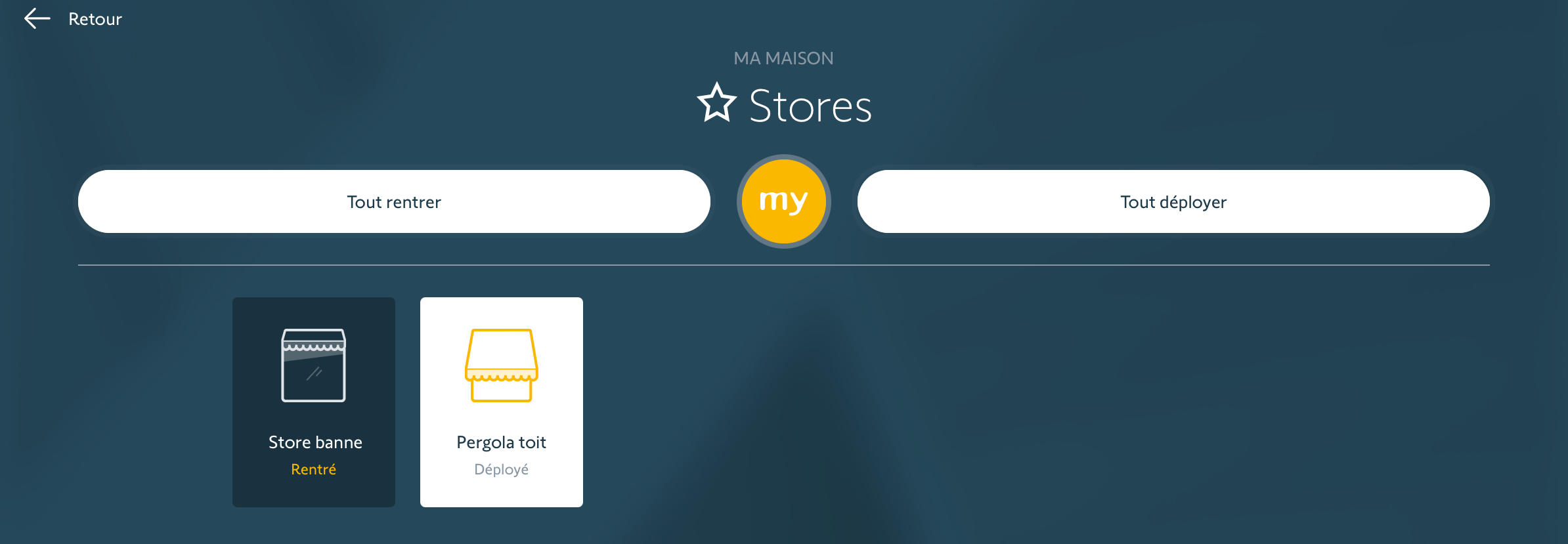

J’ai liés les stores de mon store banne ainsi que ma pergola bioclimatique à Alexa via un kit de connectivité, mon problème est un inversement entre les états ouvert/fermé qui sont correct sur TaHoma et sur l’application Alexa. Comment puis-je avoir le même état sur TaHoma qui est le bon et Alexa qui est inversé ?

    Bonjour Nicolas,
    Non le sens n'est pas inversé.
    C'est seulement que Alexa les voit comme des volets roulants alors que nous comme des stores de terrasse.
    Donc lorsque que le store pour nous est rentré pour Alexa et dans le cas d'un volet il est fermé et inversement.

    Oui: tout simplement Alexa fait ces erreurs: ça marche correctement en connectant sur Google Home ou Home Assistant (via Overkiz). Mais quand même Somfy doit passer au XXIe siècle et utiliser des méthodes plus modernes pour connecter son assemblage hétéroclite d'appareils d'IO et de RTS. Beaucoup de produits Somfy ne marche pas sur HomeKit avec leur Tahoma switch ou Connectivity Kit, malgré l'affichage sur l'emballage 'HomeKit compatible'.
