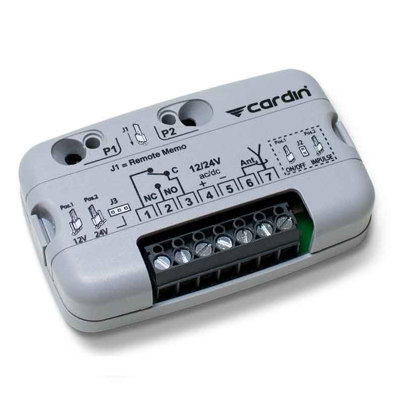

je souhaite relier mon moteur gdk700 à un récepteur RQM504C1 de la marque CARDIN de façon à n'utiliser que des télécommandes CARDIN marque de mon entrée principale du sous-sol de la copropriété .
Je souhaitais donc savoir si cela était possible, savoir donc si le GDK 700 accepte d'autres récepteur et les emplacements pour les câbles svp ?

    Gardin 4/5 = GDK700 1/4 = 24v
    Gardin 2/3 = GDK 1/3 = contact N/O
    Il est d'usage de vérifier la tension et le contact sec avant mise en œuvre.

    Merci de votre réponse, je suis pas trop professionnel dans ce domaine mais je vais essayer.
