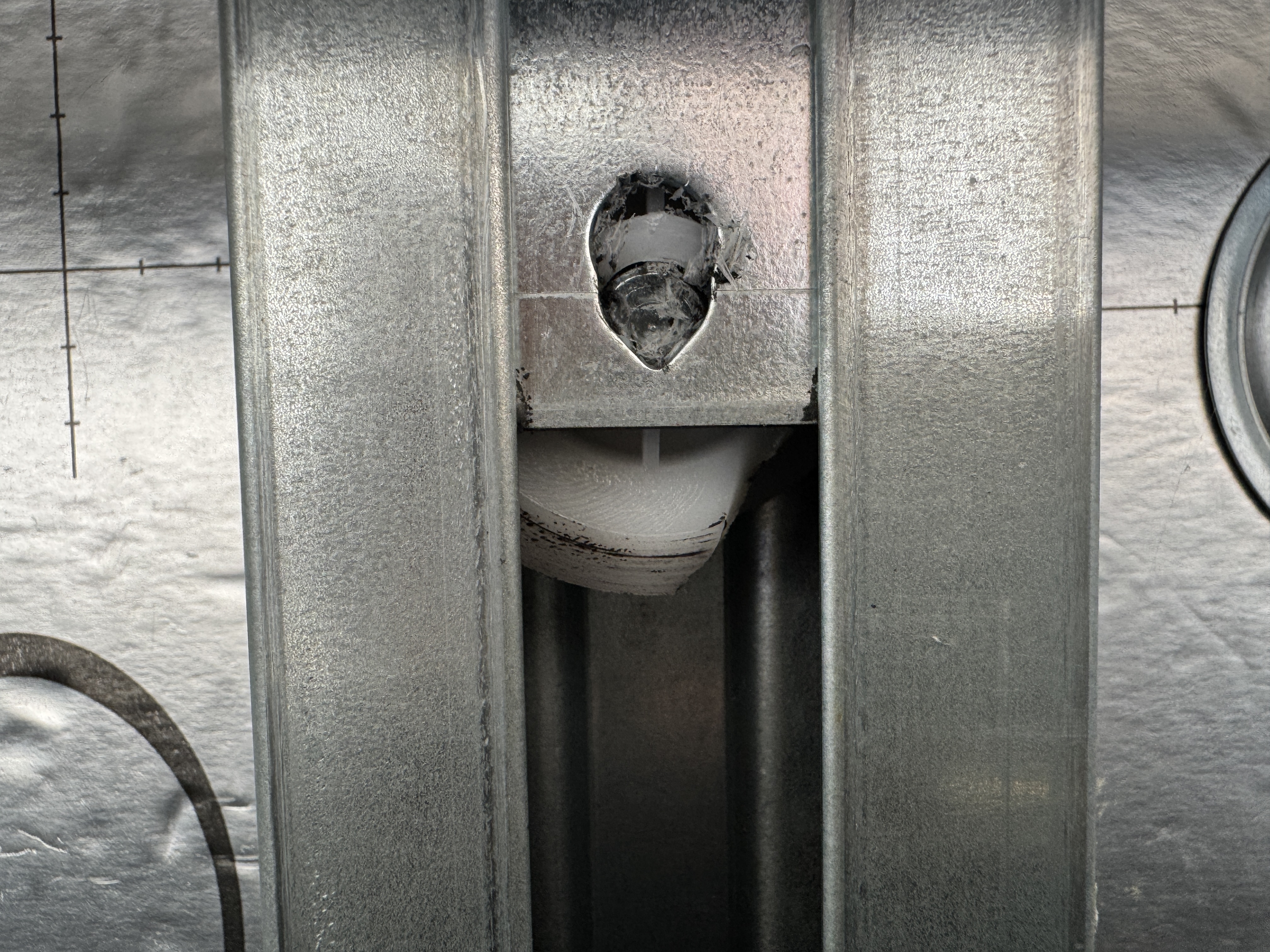

Je souhaiterais savoir s'il est possible d'installer un rail à courroie à la place du rail à chaine sur un moteur DEXXO 600 (Type 5141959A).
La poulie de renvoie de mon rail à chaine est cassée et je n'ai pas trouvé cette pièce en pièce détachée.

    Je vous déconseille de remplacer le rail à chaîne par un rail à courroie.
    Montrez des photos de la pièce cassée.

    Richy :
    Voici en photo la petite poulie en plastique cassée. Elle est actuellement bloquée mais la chaine continue à passer autour en fonctionnement.
    La tension sur le caoutchouc était bonne, je la vérifie régulièrement.

    Trop de courroies casseent, peu importe la raison.
    Quelles sont les dimensions approximatives de la poulie,
    Je pourrais vous en fabriquer une.
