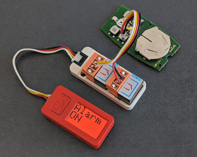

    Autre solution, détourner une télécommande en soudant des fils sur les boutons.
    Un exemple en photo pour piloter une alarme non compatible avec Home Assistant.
