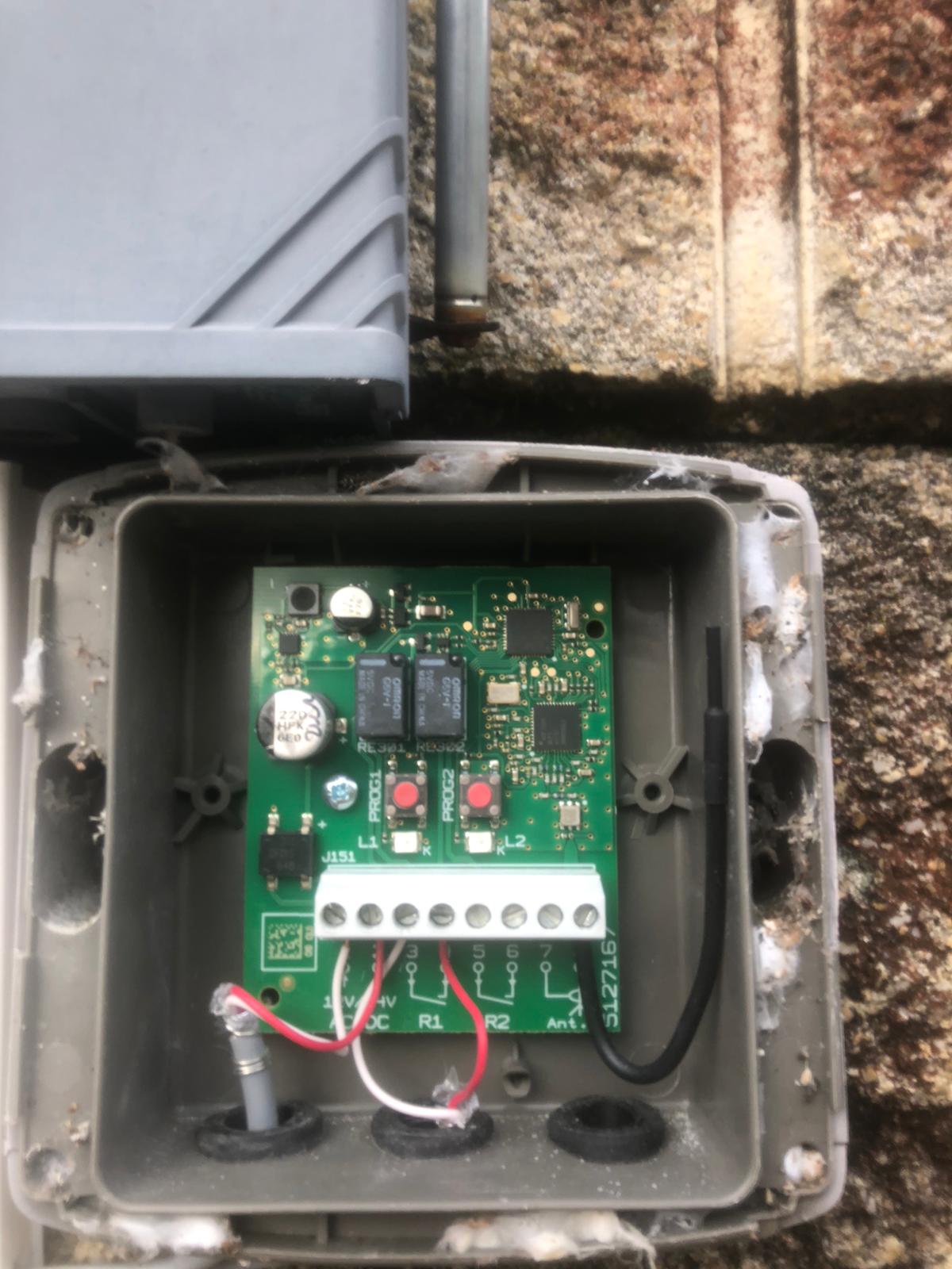

J'ai le même probleme, actuellement j'ai 2 keygo io mais le code est effacé derrière d'usure. (je crois lire qu'elle se termine en A mais sans grande conviction)
Elles fonctionnent très bien sur ma porte de garage et portail. J'ai réussi à cloner ma nouvelle keygo io (qui elle se termine en C) mais seulement le garage s'ouvre.
Mon portail est assez ancien et je ne sais pas vraiment quel modèle c'est.
J'ai essayé de connecter la nouvelle télécommande au moteur portail directement, j'entends un clic au niveau du moteur mais rien ne se passe
