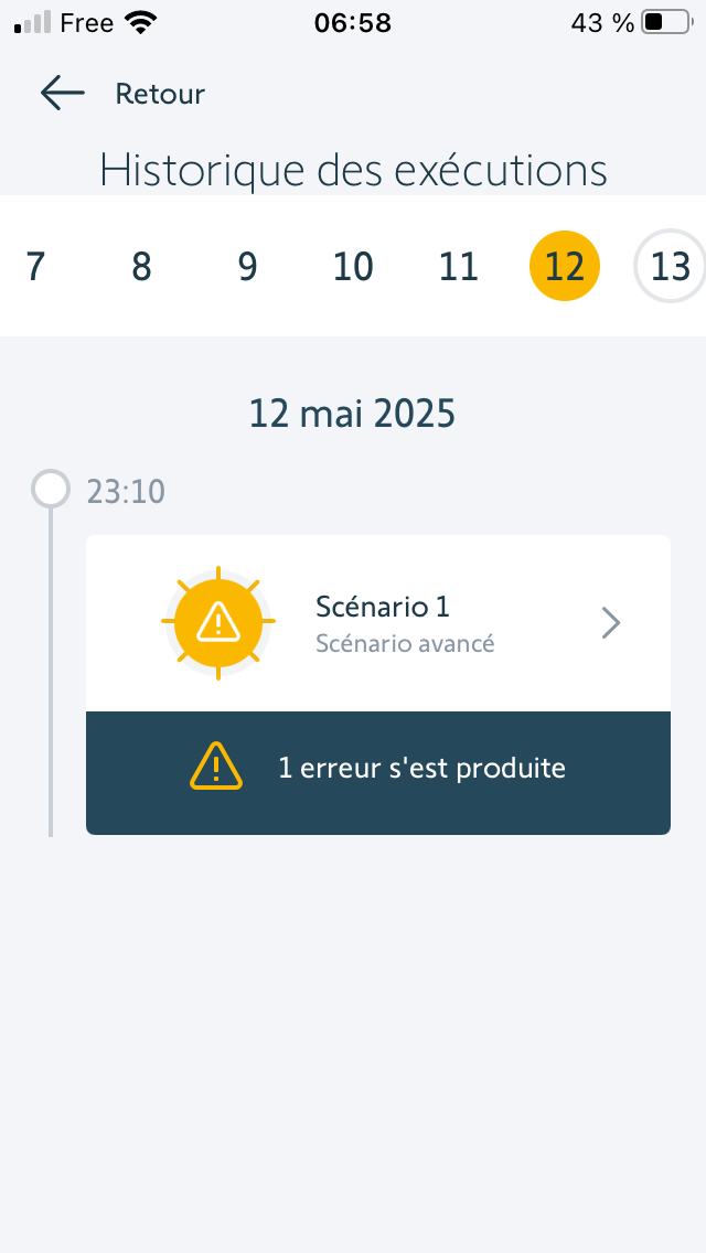

    j'ai testé comme vous m'avez expliqué de création des scénarios. le scénario a été exécuté à 23:10 mais regardez et analysez les messages d'erreurs .
    une fois de plus je vous demande de m'aider et si vous pouvez répondez à mes questions s'il vous plaît.
    pourquoi les scénarios ne fonctionnent pas.
    pour les copies d'écran : 2ème sur mon téléphone et 1ère l'historique de l'application TaHoma.
    L'erreur indique un blocage du Volet roulant chambre.
    Mais celui-ci date je le vis déjà auparavant.
    Vérifier les coulisses et réglez les fins de courses de ce moteur.
