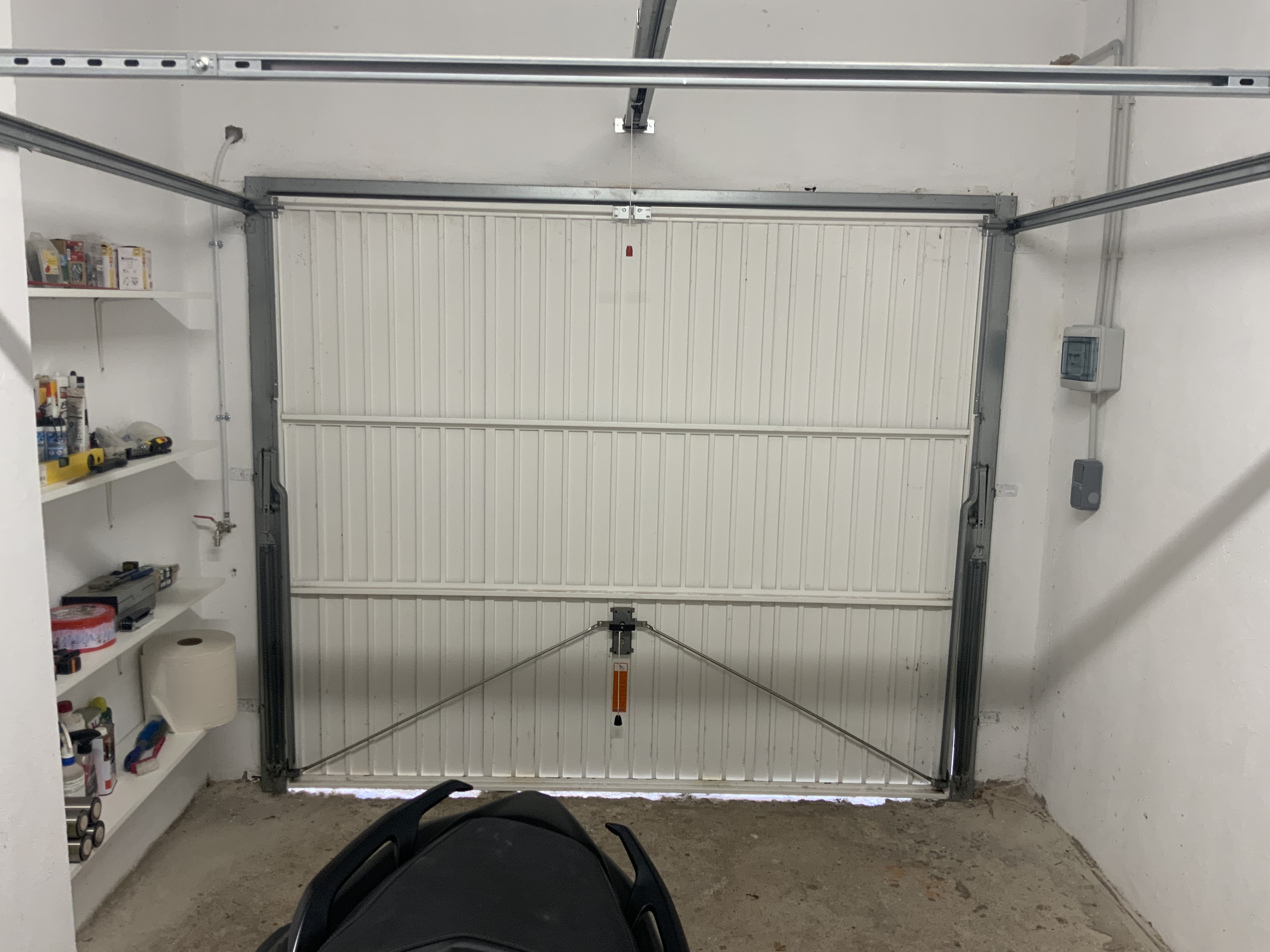

    Pour l’installation : porte déjà poser à l’achat du garage.
    La porte n’oppose aucune résistance à l’ouverture et à la fermeture manuelle.
    L'équilibrage je ne sais pas à quoi cela correspond désolé. Et photos jointes

    Merci pour vos réponses, mais puis je avoir une petite explication sur l’équilibrage, je ne vois pas à quoi cela correspond en terme de réglage ?
    Ressorts ? Ou un autre chose ?
    Encore merci et bonne journée.
    Un équilibrage parfait est une masse nulle, c'est à dire que la porte doit s'ouvrir et se fermer du bout des doigts.
    Ce réglage s'effectue par les ressorts latéraux.
    Consultez la notice de la porte pour ce réglage car il est non seulement dur à faire mais aussi très dangereux.
