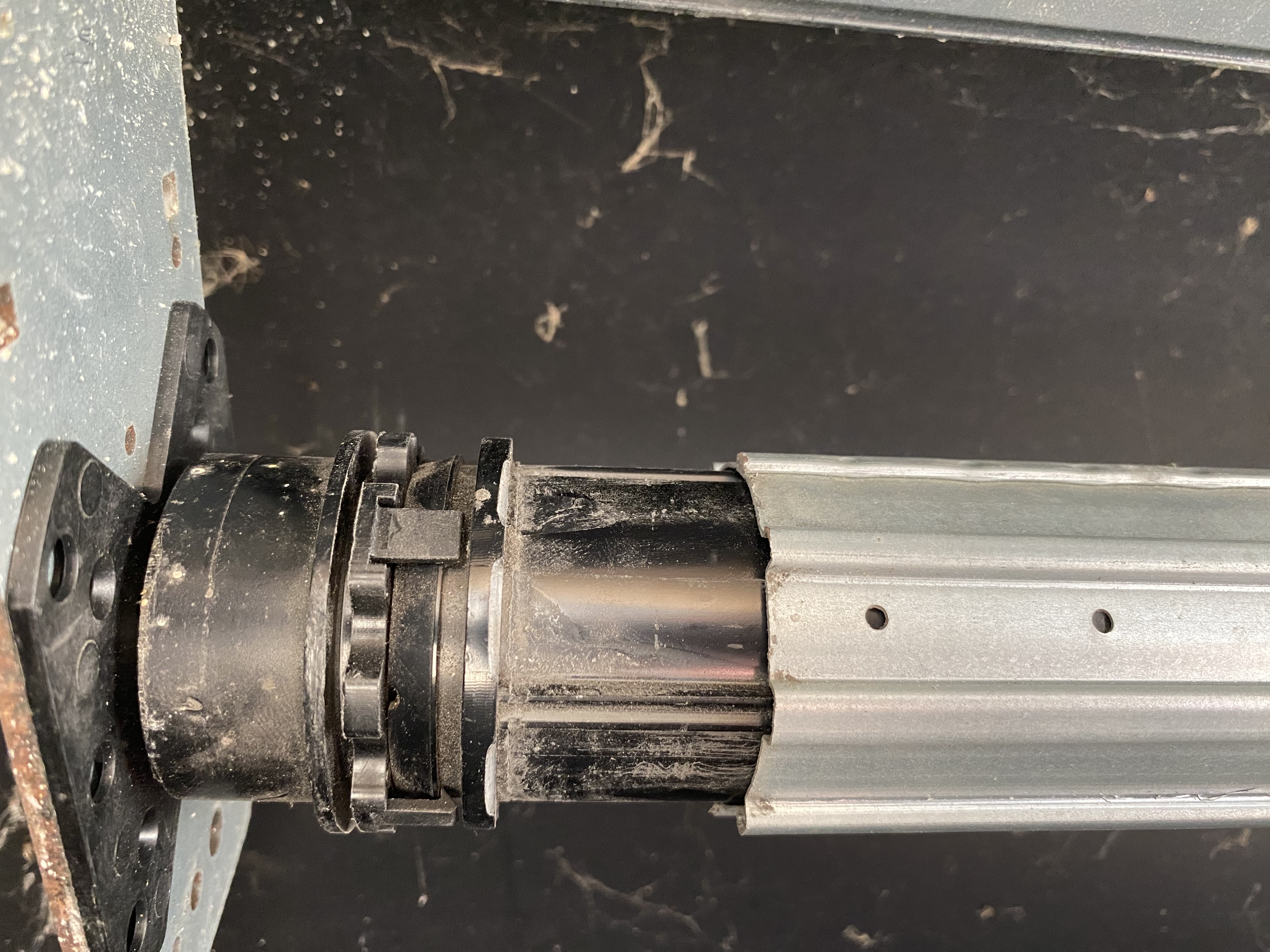

Je rencontre des difficultés à déloger l’axe de mon volet roulant de son linteau. Il s’agit d’un modèle sans réglage de butées. Celles-ci sont sur la partie basse du tablier.
Après avoir déroulé le tablier de l’axe, j’ai décroché les fixations. Ensuite, du côté opposé au moteur, j’ai tenté de libérer la pièce cylindrique en plastique noir, en appuyant sur la lamelle souple. En effet, d’après un Tuto la pièce devrait glisser à l’intérieur de l’axe, à l’aide de la lamelle mais rien ne bouge! Est-ce que quelqu’un aurait une astuce svp?

    Bonjour Jean-Luc,
    Voici les photos de mon volet, j’espère qu’elles vous seront utiles?
    Merci d’avance
    Côté opposé au moteur vous devez avoir une vis sur le bout du tube, vissée dans le plastique noir. Il faut enlever la vis et glisser la partie noire dans le tube pour le dégager.

    Je comprends bien mais je crains qu’il n’y ait pas de vis sur l’axe à part celle qui bloque le moteur. Je vais de nouveau contrôler et reviens vers vous. Merci encore pour votre retour.

    Bonjour, je suis parvenu à réemboiter le rouleau sur l'axe , apparemment le système s'était débloqué en raison d'un embout de lamelle qui se promenait là-dedans! je souhaiterais avoir les pièces de rechange au cas où ça se reproduirait et casserait car ça semble fragile. Je précise qu'ill y a un roulement à bille sur l'axe et je ne sais pas commet se procurer tout ça? merci
