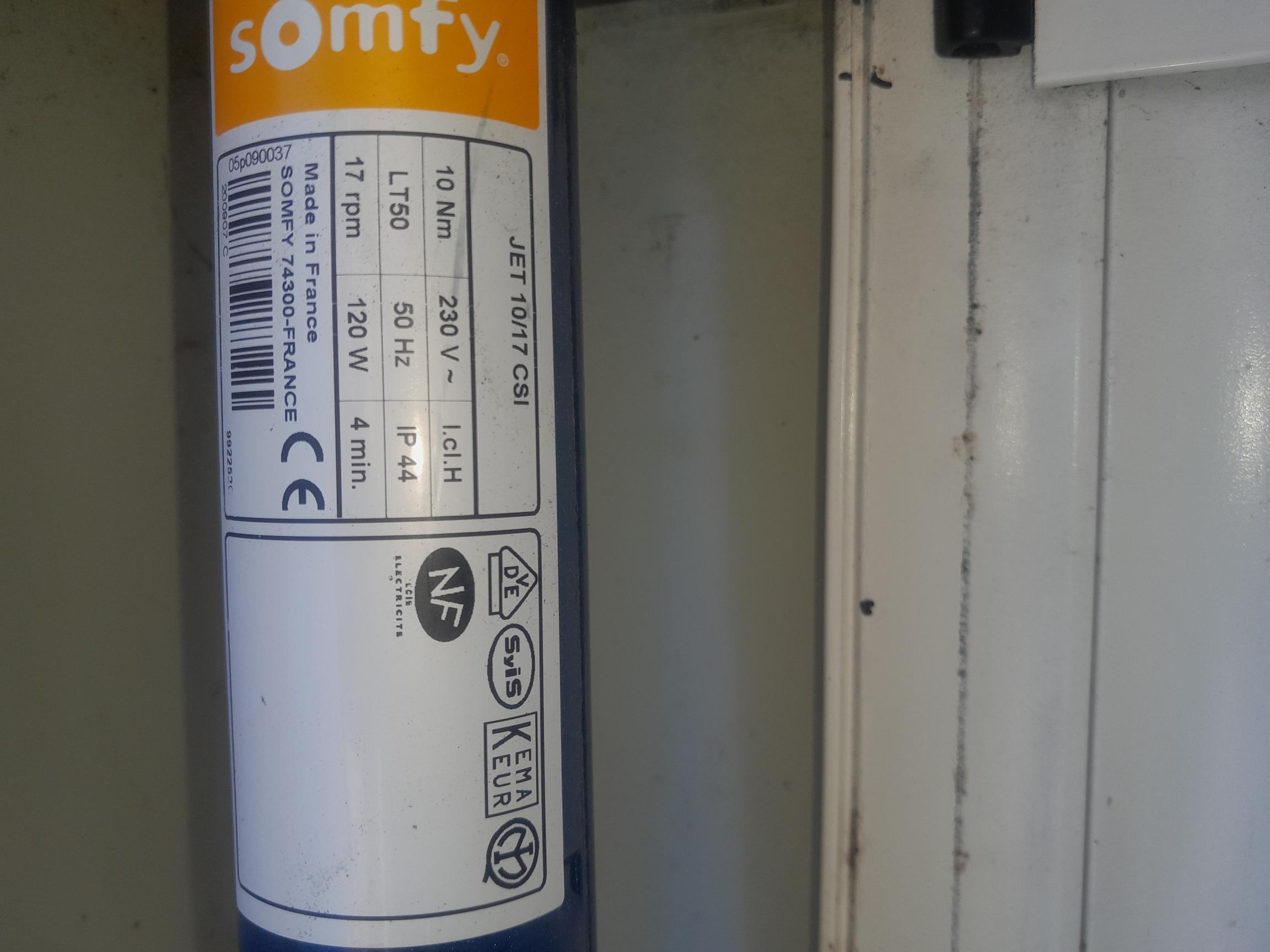

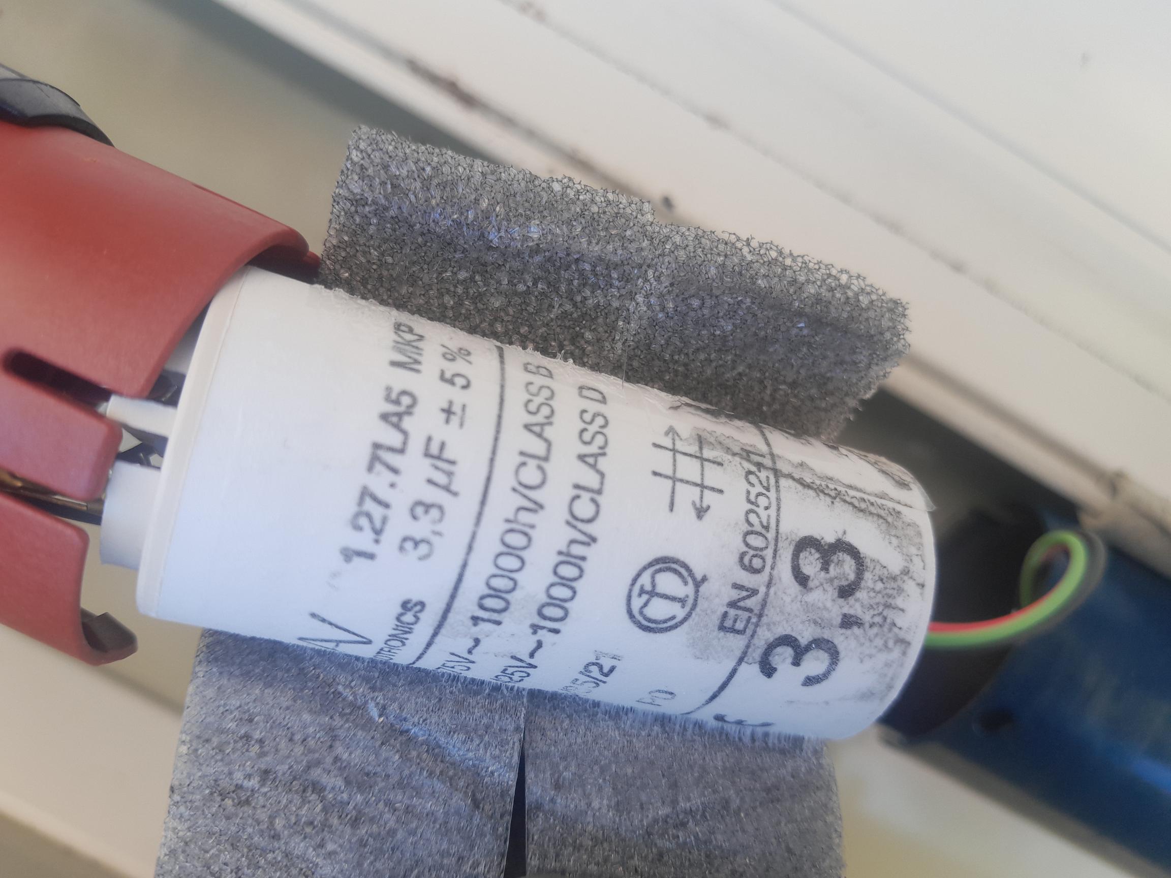

j'ai trouver grasse à tous vos renseignement, beaucoup de choses, je voudrai changer le condensateur, au 1er démontage pour prendre la référence impeccable le bloc complet est venu le bloc fin de courses et clip cé au bout le moteur avec son condo
mais en le redémontant, il n'y a que la partie fin de course qui est sortie le moteur est resté dans le tube bleu et aucune prise pour l'attraper, il n y a que les pistes des frotteurs
et donc le condensateur est au fond j 'ai essayé de taper pour sortir rien ne bouge!!
vous remerciant par avance de vos expérience et retour

    Bonjour.
    Malheureusement lors du remontage, vous avez introduit le contact rotatif ( ce que vous appelez "les frotteurs") de travers sans tenir compte des bossages que vous pouvez voir sur votre tube. Il fallait guider l'echancrure de ce contact sur ces bossages.
    Désormais, la partie est coincée et vous aurez beaucoup de mal à la récupérer.
    Si par chance vous y arrivez, vous constaterez qu'une partie est cassée et ne peut plus jouer son rôle...
    Donc "game over" ou "try again".
