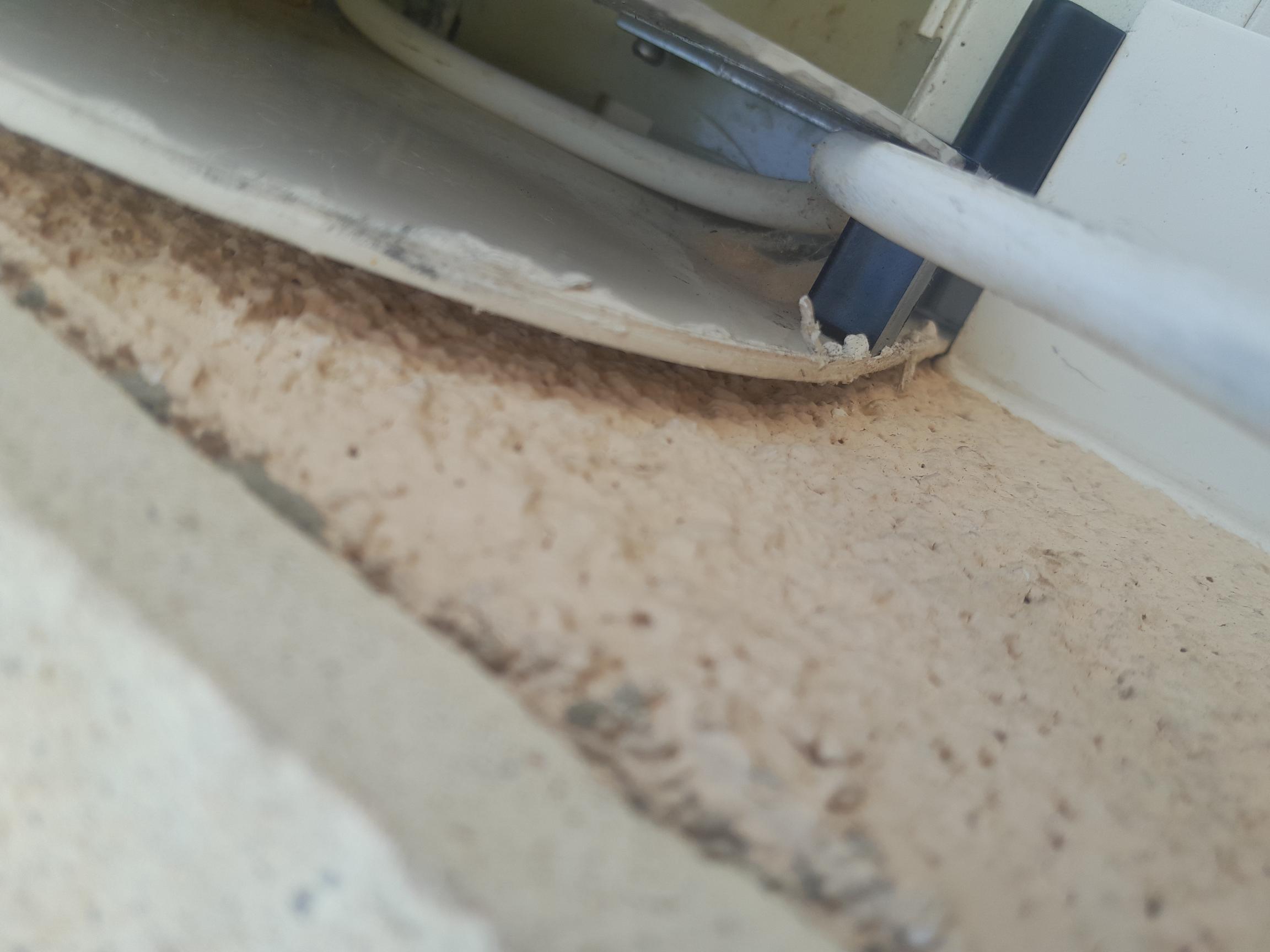

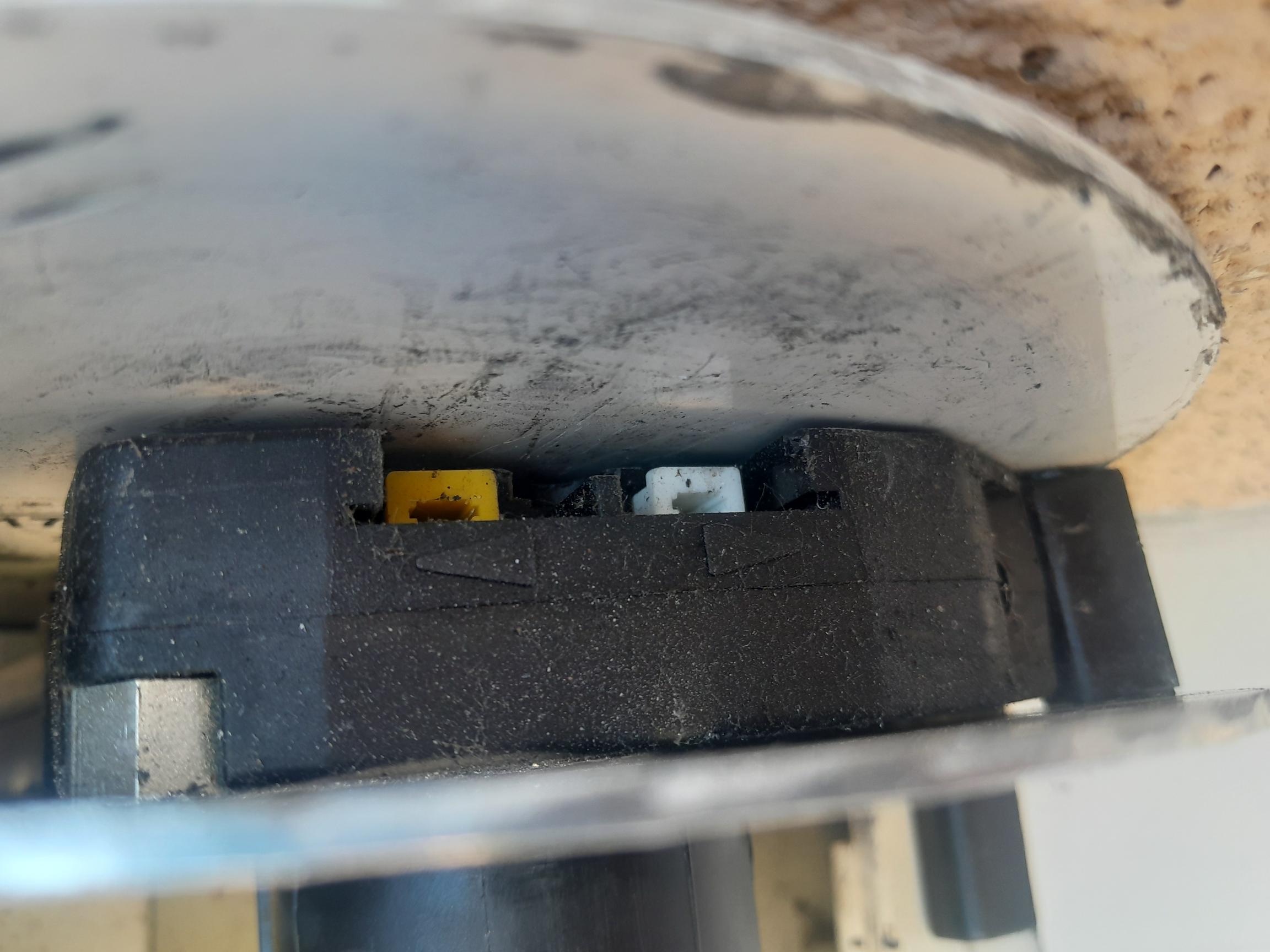

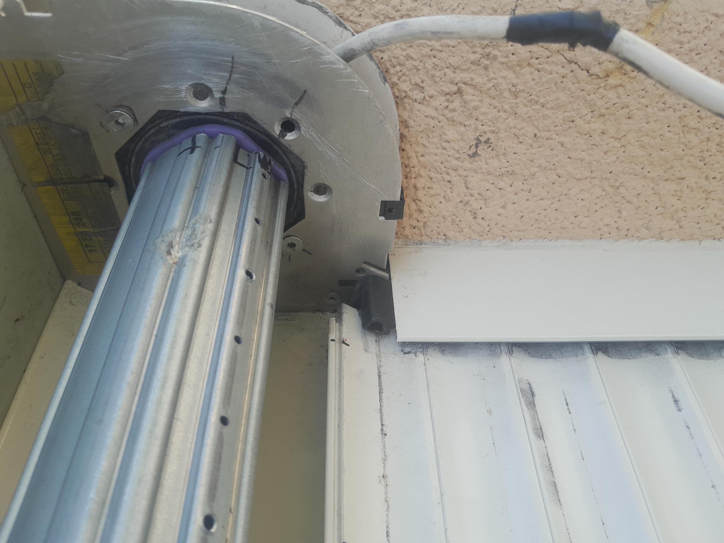

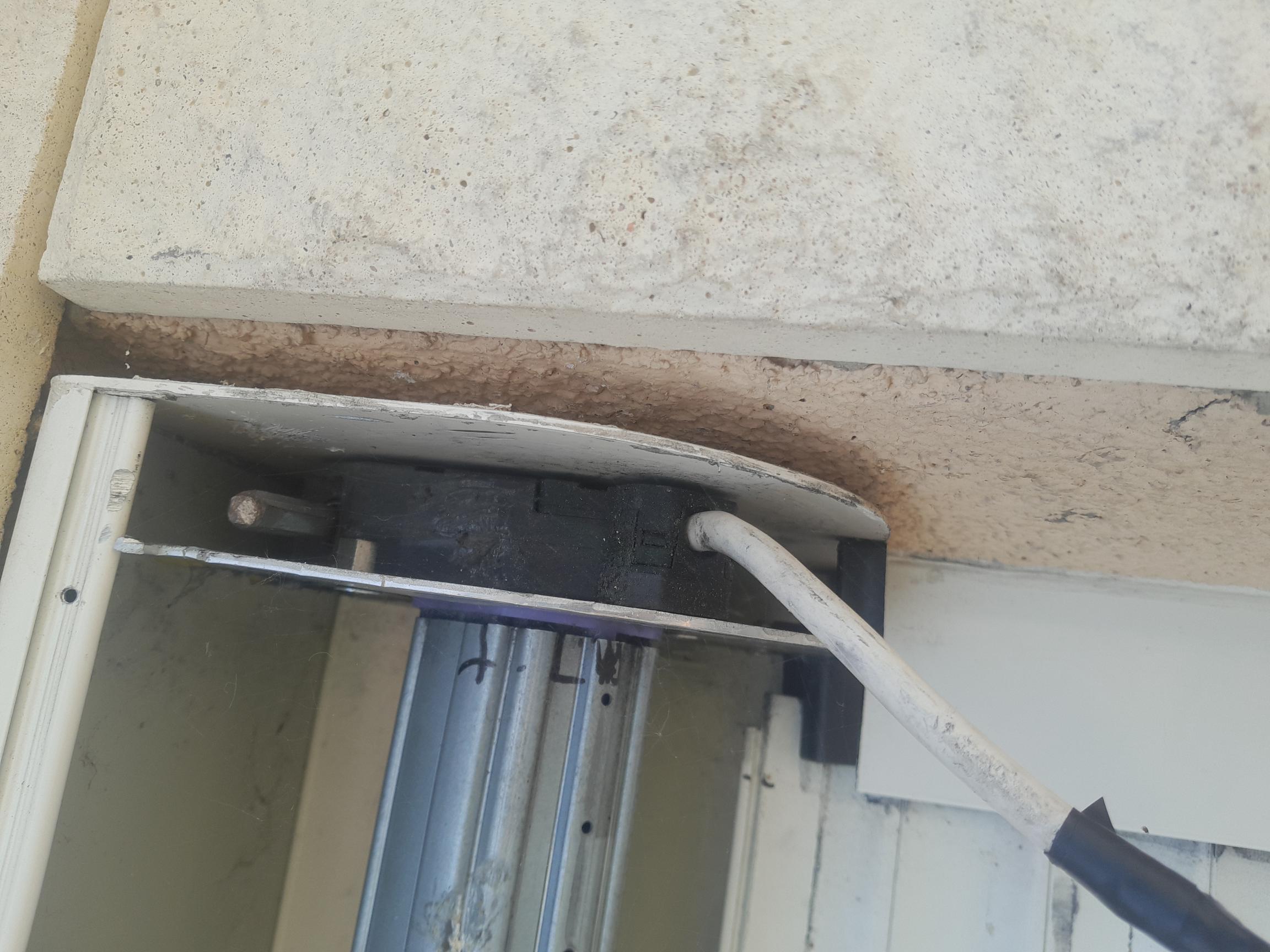

petit souci je voudrai savoir comment démonter le bloque tube fin de courses au cas ou je dois rechanger mon moteur complet .
l'ensemble est entre les 2 tableau et tout est verrouillé, j'ai vue des vidéos ou tout est monté par l'avant et glisse mais là rien
dois je démonter le volet complètement? c'est à dire glissière de chaque coté et seulement ensuite le coffre ?
j'ai mis quelques photos
merci par avance pour vos retours

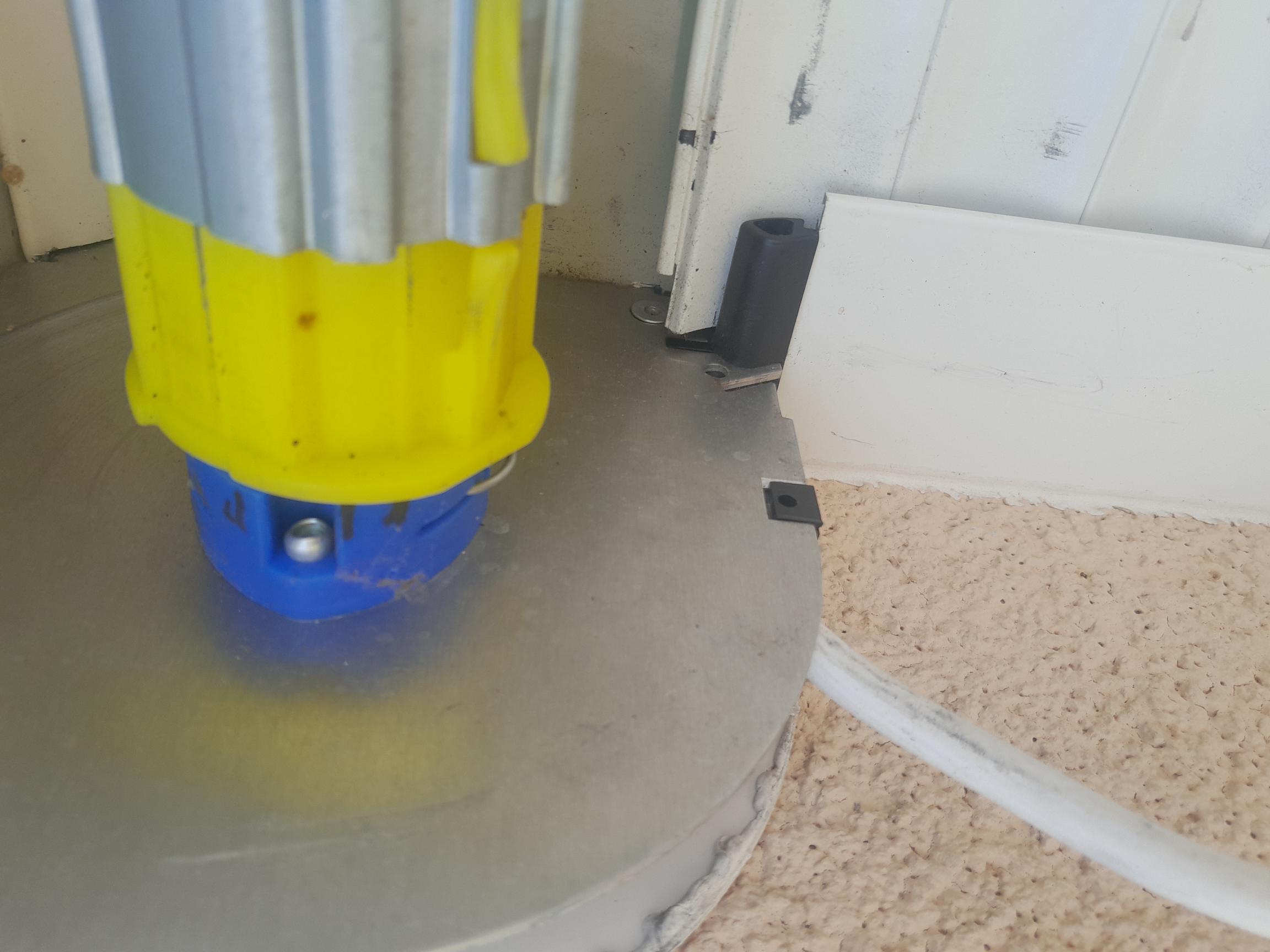

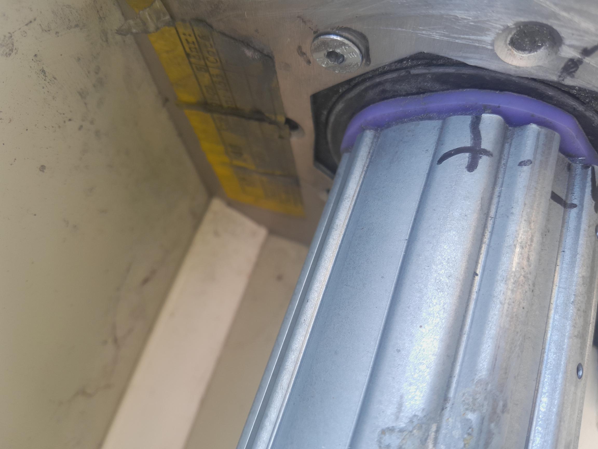

    C'est tout simple.
    Vous retirez les vis 6 pans de la joue côté tête moteur, puis vous déclipsez le manchon jaune pour qu'il entre dans le tube,.
    Vous dégagez l'arrière puis la tête et le tube sort.
    Bonne journée à vous
    Ce volet reno "Profalux" est un cauchemar pour les dépanneurs ! Je ne déroulerai pas tous les inconvénients de cette conception pondue par les ingénieurs brillants de cette marque.
    Mon unique réponse sera de vous conseiller de déposer l'ensemble (4 ou 6 vis dans les coulisses)... Vous gagerez votre temps.

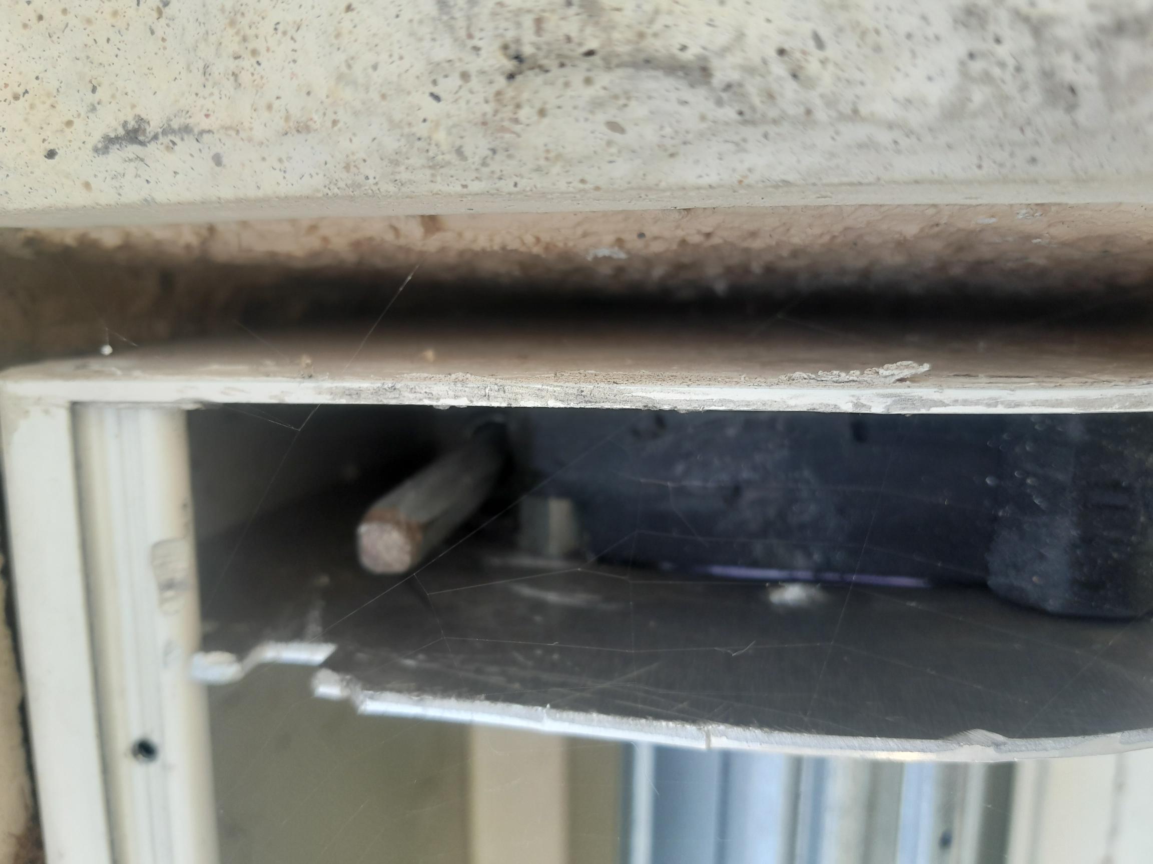

    merci pour vos retours rapide
    pour répondre à Coyote j'ai démonté les vis pour incliné l'arbre vers l'avant et enlever le tube pour atteindre le moteur
    le bloc tête et support reste bloquée prisonnière de entre la joue et le tableau voir photo
    je vais me résinier à tout démonter comme me le conseil Michel
    j'espérai ( l'espoir fait vivre ;-) ) qu'i y ai une astuce pour démonter cette flasque maintient du moteur
    merci encore et bonne fournée
