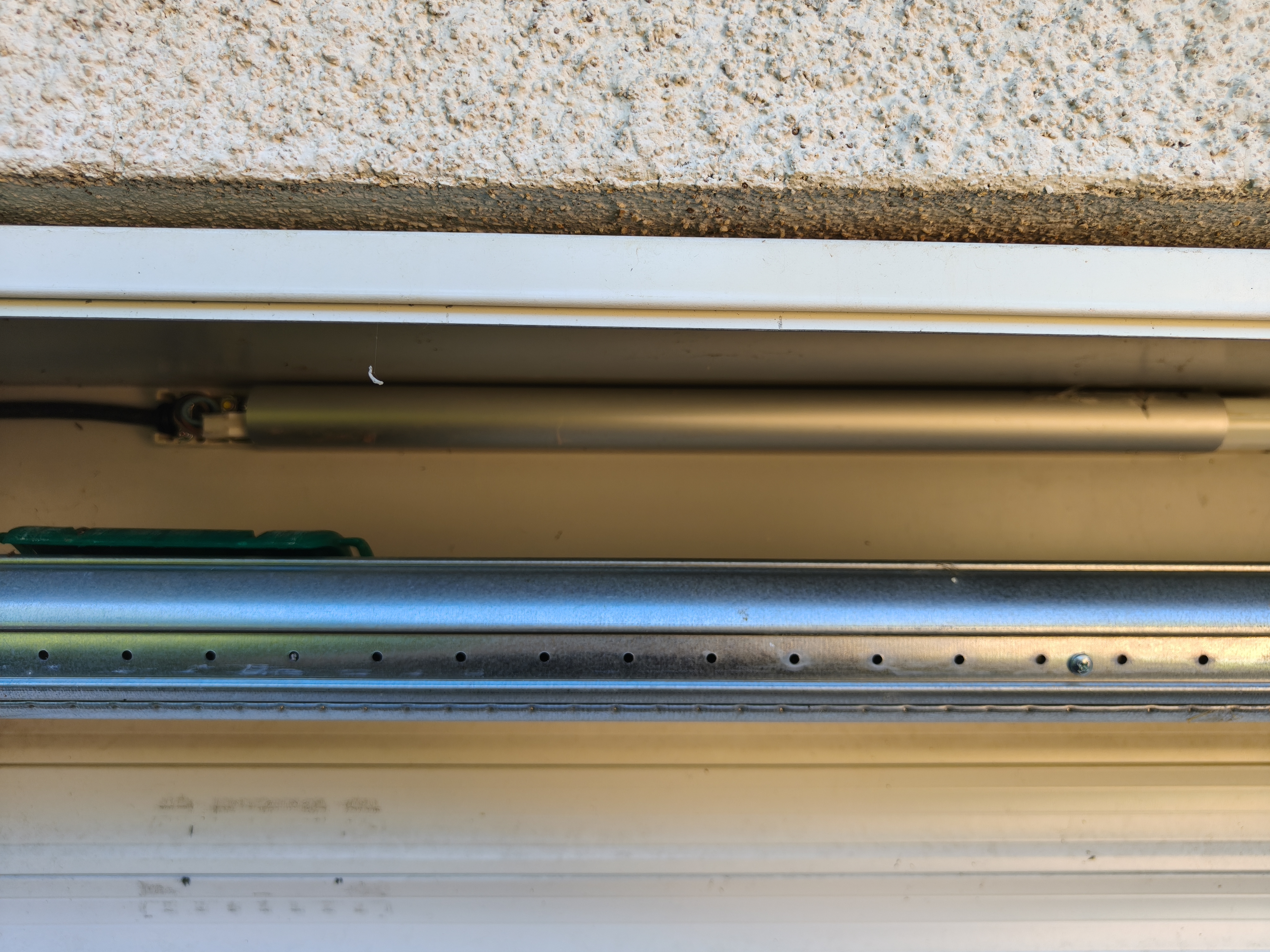

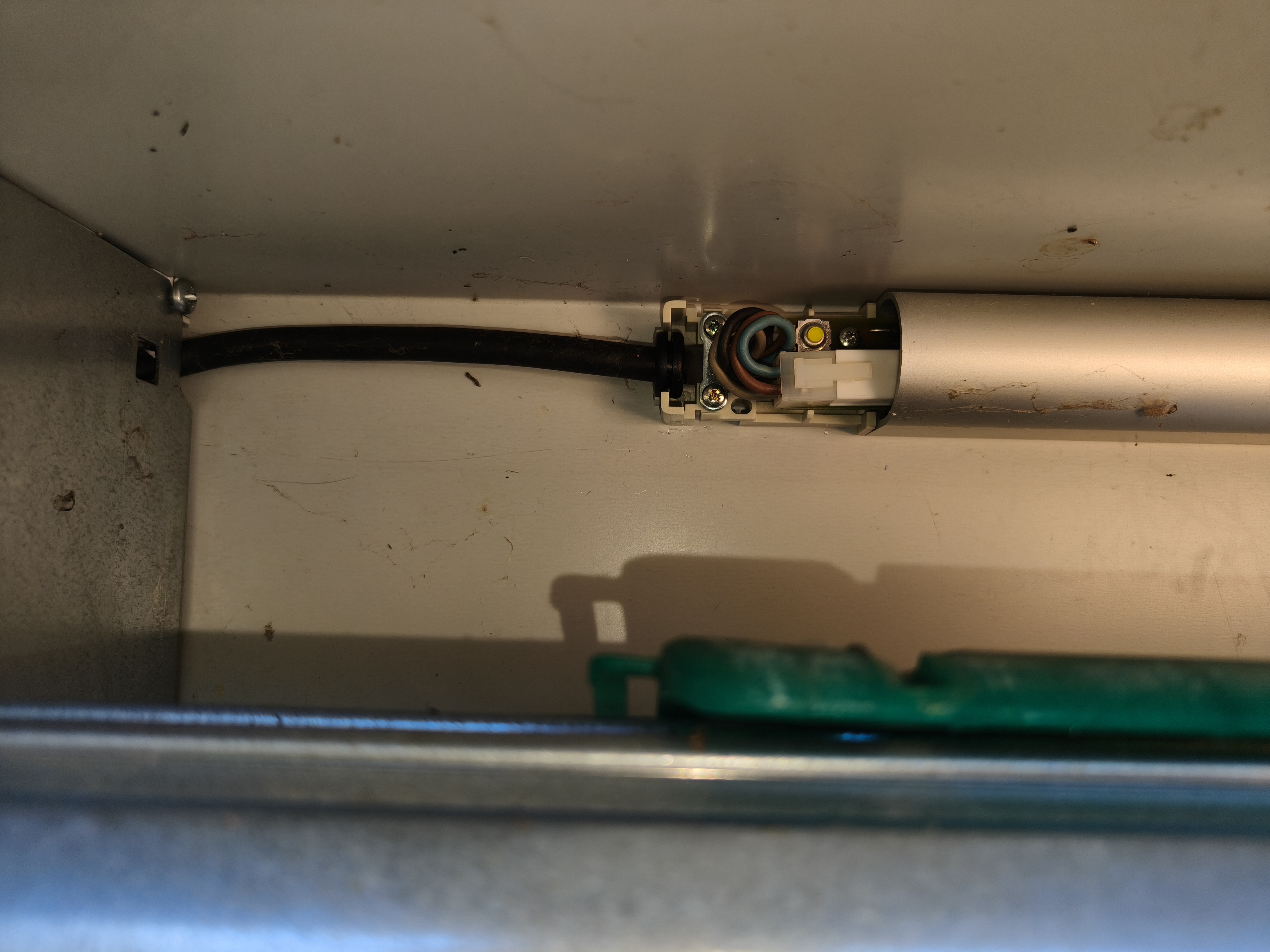

Depuis quelques jours la télécommande de mon volet ne fonctionne qu'à quelques centimètres du moteur.
Le volet à 10 ans, pensez vous que la batterie peut être le problème ?
Et si oui comment retirer le tube qui la maintiens ? J'ai retiré 2 extrémités en plastique mais elle ne sort pas de son logement.

    Merci pour la réponse, j'ai un autre volet et bien testé l'association de l'autre télécommande après avoir changé les piles : même comportement.
    Pour vous le problème viendrait du moteur et non de la batterie ?
    Bonjour Michel,
    SI le moteur fonctionne parfaitement mais que vous êtes obligé d'être à quelques centimètres, c'est potentiellement la carte radio du moteur qui est HS, donc c'est un remplacement de moteur.
