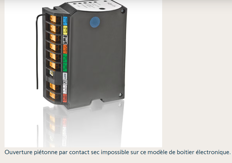

    J'ai un moteur Slidesmoove 300, un visiophone V500 connect et une tahoma.
    Actuellement je ne peux ouvrir en mode piéton que via les télécommandes fournies (bouton 2).
    Avec l'écran du V500 ou l'application smartphone Somfy, je ne peux faire que des ouvertes complètes du portail. Comment générer une ouverture piéton depuis ces derniers ?
    Merci pour votre aide.
    Bien cordialement
    Charly
    Charly
    Charly
    Ce boitier BUS/Start ne permet que l'ouverture totale.
    Seules les télécommandes peuvent ouvrir en piéton.
    C'est pourtant bien écrit dessus.
    Sébastien J.
    Sébastien J.
    Sébastien J.
    93 / 100
    Oui je sais bien que seules les télécommandes peuvent le faire puisque qu'il n'y a pas d'entrée câblée piéton sur la carte et juste start pour l'ouverture totale.
    Mais via le V500 connect et la tahoma qui peuvent envoyer des commandes radio RTS, ce devrait être aussi possible dans le logique, non ?

    Oui, ces deux appareils peuvent le faire mais uniquement en IO car ils peuvent déterminer la position des équipements IO.
    En RTS, ces appareils ne sont pas en mesure de transmettre leur position.

    Le deuxième bouton des télécommandes RTS envoie en plus de la commande d'ouverture un codage particulier qui fait comprendre à la motorisation que l'ouverture doit se faire en mode piéton, un seul vantail ou déplacement réduit pour un coulissant.
    Ce codage particulier est reconnu à condition que le premier bouton soit aussi affecté à la même motorisation.
    Si vous utilisez le deuxième bouton pour l'association à une autre motorisation, ce codage est ignoré par cette autre motorisation, l'ouverture sera Totale.
    La télécommande Relay ne comporte pas ce codage.
    Une solution est possible, à réfléchir, mais onéreuse, consisterait à faire un montage bidouille électromécanique avec un récepteur RTS qui serait accessible par la Tahoma et dont le contact sec serait mis en parallèle sur le deuxième bouton d'une télécommande.
    Mais faut vraiment tenir à l'ouverture piéton par Radio et par la Tahoma.

    Merci en tout cas pour vos infos. Je vais du coup simplement mettre un Wall Switch RTS sur mon mur à côté de l’écran de la visio et normalement en le paramétrant comme ma télécommande Keypop, je devrais récupérer l’ouverture piéton sur le bouton 2…. Enfin j’espère.
    Tous les systèmes ont des plus et des moins et Somfy reste une très bonne marque.
    Charly
    Charly
    Charly
    C'est la meilleure option et la plus esthétique.
    Vous fixez au mur près du moniteur ce wall switch configuré avec une touche en piéton, une touche au garage, une touche pour l'éclairage, par ex.
