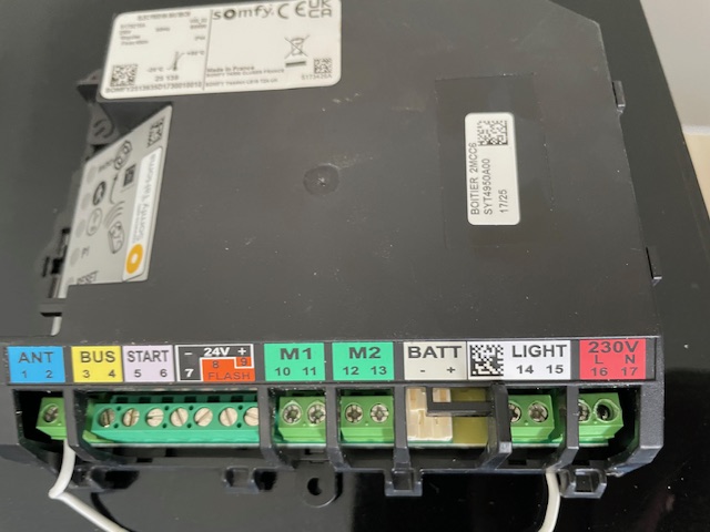

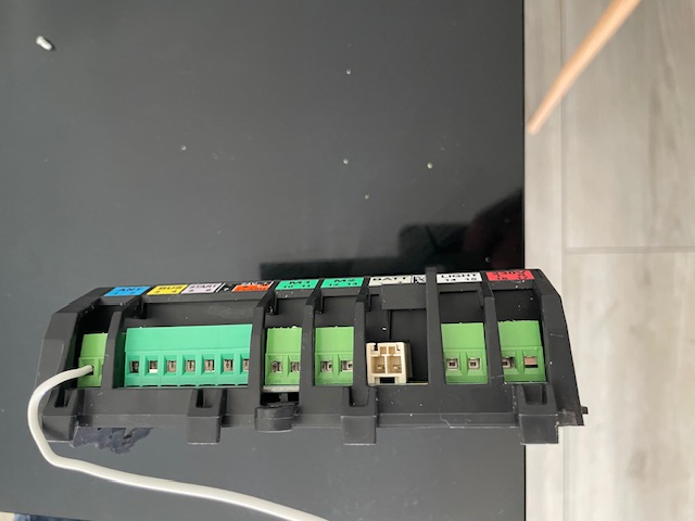

    Bon, la suite.
    L'histoire d'un problème de ligne me paraissant hautement improbable, avec l'aide de mon ami electricien, nous avons mis sur la ligne qui arrive de mon compteur à mon portail une ampoule, histoire de voir s'il n'y avait pas une variation de courant ou une surtension qui aurait fait péter les cartes de mon portail.
    Cela fait un peu plus de deux heures que c'est branché et... ça marche toujours ! = problème de ligne résolu j'imagine !

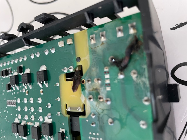

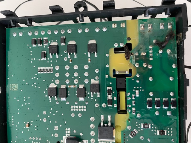

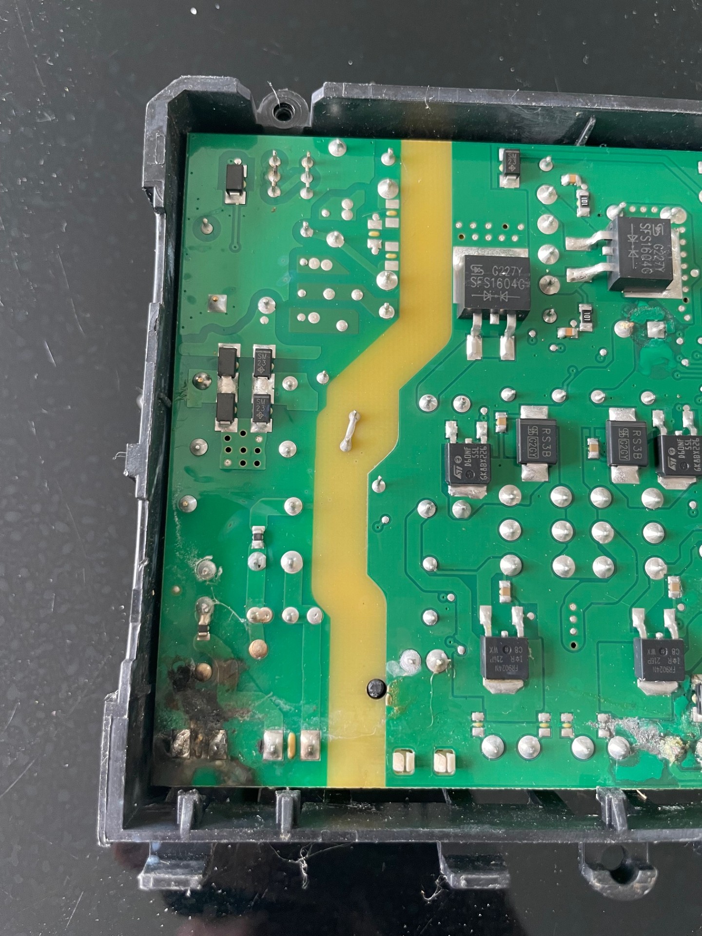

    Quant aux deux cartes, les photos parlent d'elles memes, coup de chaud !
    Mais ça dépasse nos compétences à mon ami et les miennes (mais ça depuis longtemps).
    Des idées ?

    Les composants électroniques d'une carte n'ont rien à voir avec une ampoule ni tous autres consommateurs.
    Montrez nous l'opposés des cartes afin qu'on voit les borniers.
    Laquelle des deux est la 1ère ?

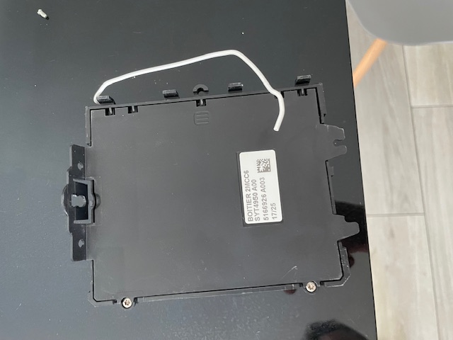

    Carte du premier disfonctionnement (les 2 premières photos)
    Carte "neuve" de lundi...(les 2 dernières)
    Charly
    Charly
    Charly
    Franchement, on voit l'arc du court jus.
    La 2ème n'est plus réparable, la 1ère peut être.
    Cependant, je vous invite à patienter ici, un Yellow's donnera son avis sur la question et peut être fera t-il le nécessaire pour un SAV.
    Cependant, votre ligne est franchement douteuse, et, raccorder encore une fois un nouveau boitier serait suicidaire en l'état de votre installation.
    Ce type d'électronique ne supporte pas les surtension ni le moindre défaut de raccordement.
    Pour ma part, dans le doute, le SAV devrait prendre en charge ce boitier.
    Bonne soirée à vous.

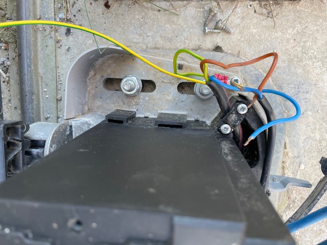

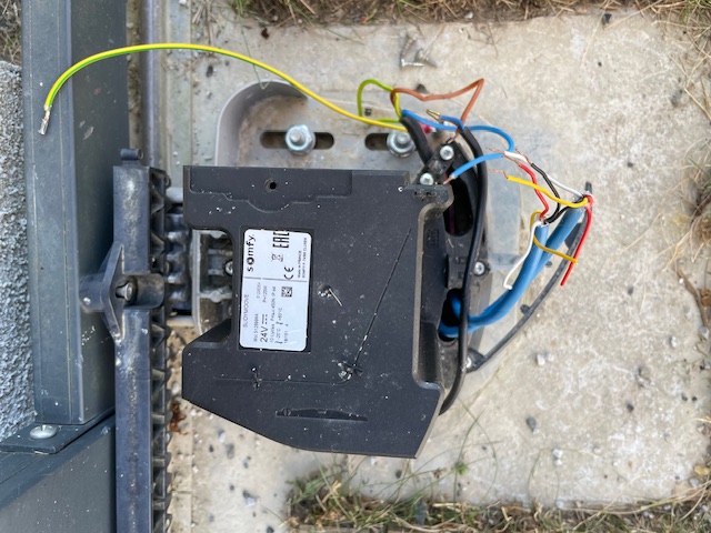

    Pour Cédric,
    Plusieurs boîtiers visités par des bestioles humides laissent à penser que l'installation n'est pas très protectrice.
    Les consignes d'étanchéités n'ont pas été respectées.
    Pouvez-vous montrer des photos des moteurs capots ouverts ?
