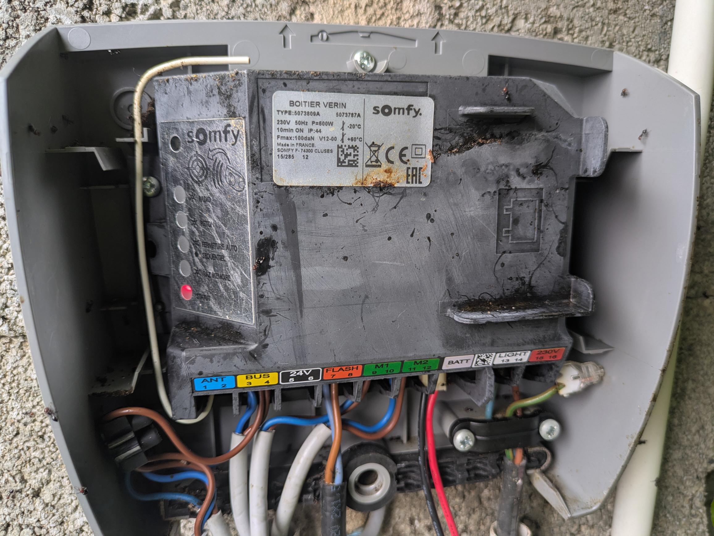

Je reviens vers vous car j'ai acheté un clavier à code SOMFY 1870916 pour l'installer sur mon moteur de portail EXAVIA 500. Cependant, je ne vois pas sur mon boitier de bouton power qui permet d'accoupler le clavier avec le moteur. Comment pouvons nous faire ?

    Appuyez sur une touche d'une TC affectée au boitier en la ciblant sur la cible, la led s'allumera et vous pourrez affecter le clavier.

    Du coup je cible avec la télécommande j appuyé sur le bouton un point de la TC et ensuite je fais le code sur mon clavier qui sera positionné a l endroit de la batterie et j appuyé sur le bouton 1 et ça fonctionne c est ça ?

    Vous ouvrez la mémoire moteur comme pour affecter une nouvelle télécommande, voir notice moteur.
    Puis vous affectez le digicode au moteur, voir sa notice.
