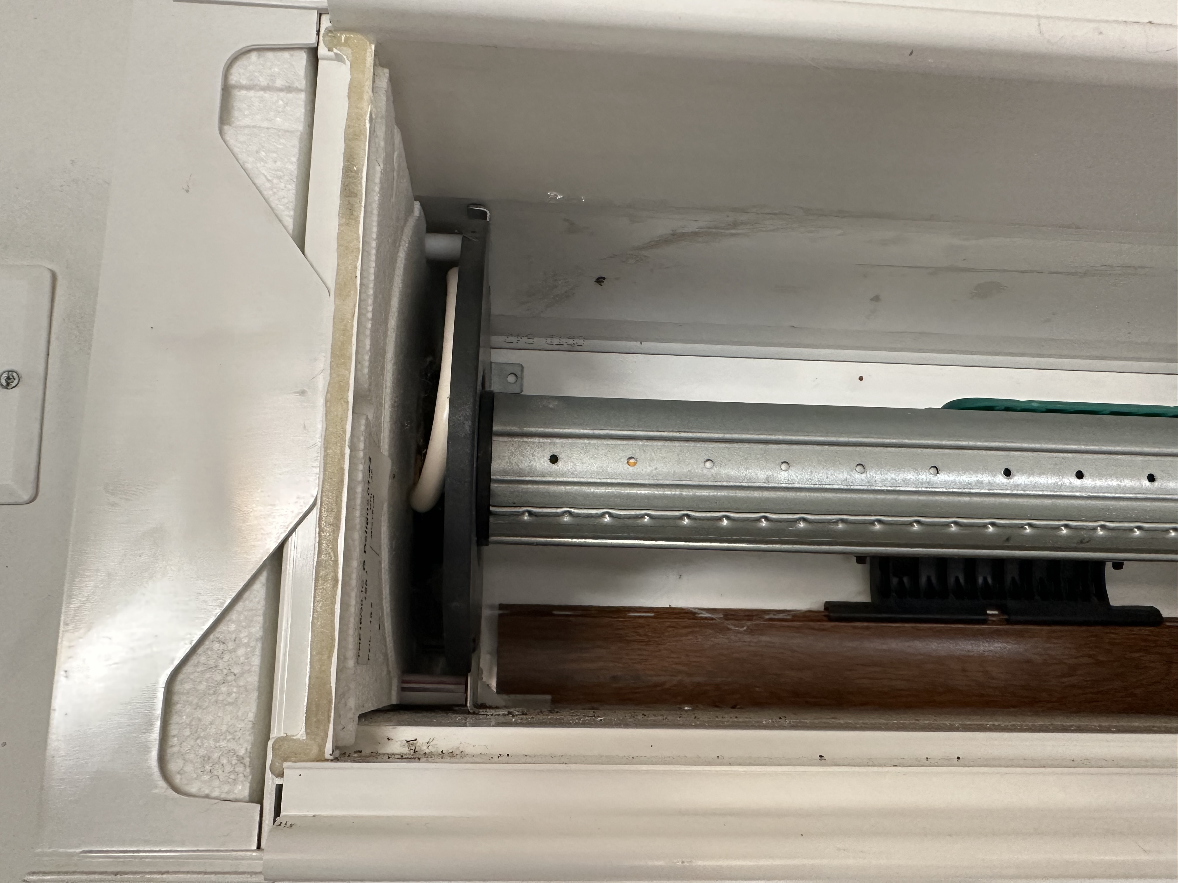

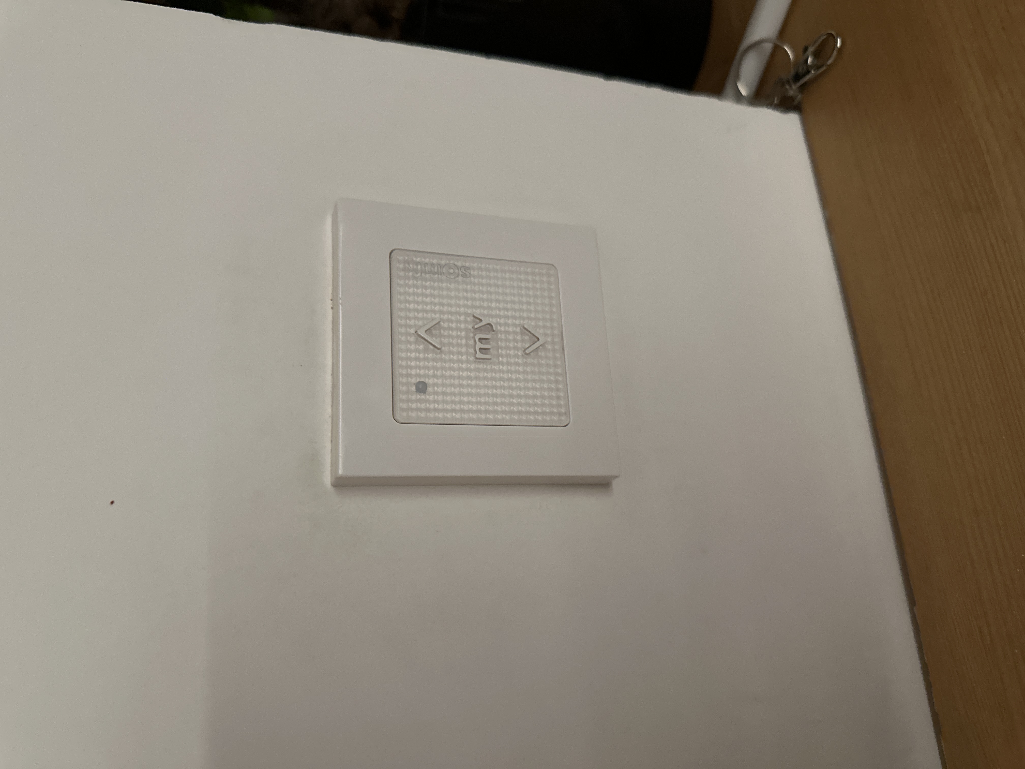

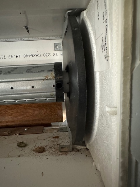

Je vous met une photo du caisson et une photo de la commande que vous puissiez voir ça! Je n’ai pas encore démonter l’intérieur, je ne sais pas comment c’est à l’intérieur.

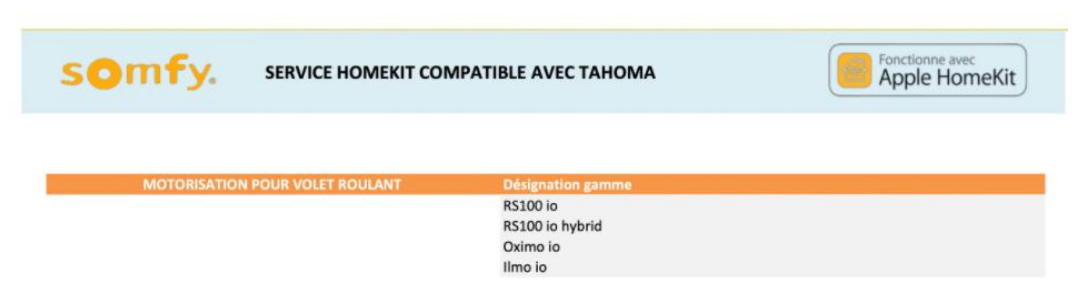

    Si c'est pour une compatibilité Homekit, voici la liste restrictive des compatibilités.

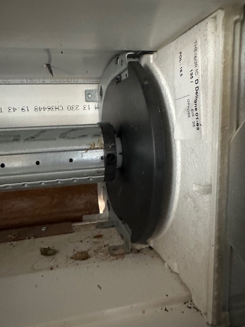

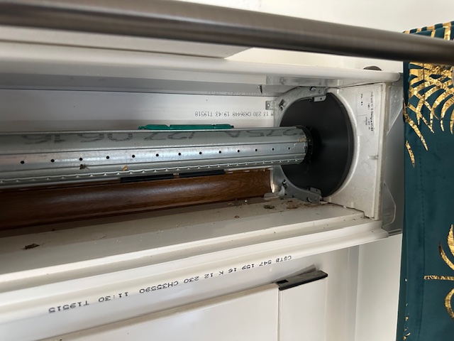

    Merci pour la réponse, j’ai démonter le caisson et voici ce qu’il y a en dessous!
    Est ce que le kit de remplacement oxymo io sera compatible, car sur le site, il est stipulé qu’il n’est pas compatible avec un coffre bloc baie, hors c’est ce que j’ai!
    Et comment est ce que je retire le moteur, je ne vois aucune vis!

    Faites une photo de l'autre extrémité.
    Comment tient la partie noire ronde ?

    Bonjour Jeremy,
    Nos kits de remplacement Io ne sont pas compatibles avec le Bloc-Baie en raison des supports fournis, qui ne s'adaptent pas à cette configuration.
    Pour obtenir des supports compatibles, je vous recommande de vous rapprocher d'un professionnel qui pourra vous fournir des supports universels.

    Bonjour Jeremy,
    Je vous confirme que ce kit est bien compatible avec les bloc-baie.

    Par contre je ne sais pas comment enlever mon ancien moteur. Au regard des photos qu’il y a plus haut dans la conversation, seriez-vous me dire comment le démonter ?
    Merci d’avance.

    Bonjour Jeremy,
    Voici une vidéo qui pourrait vous aider pour le démontage :
