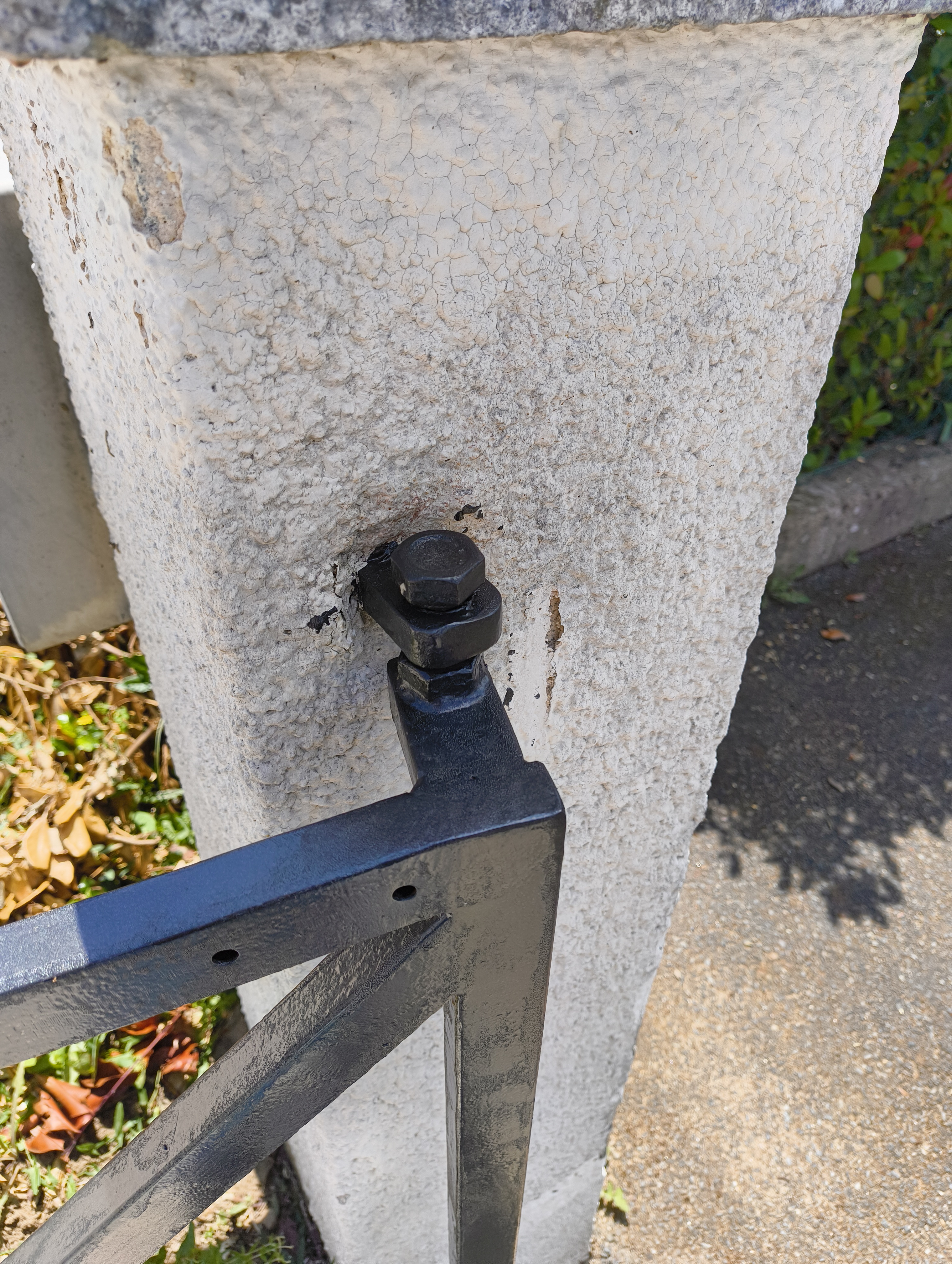

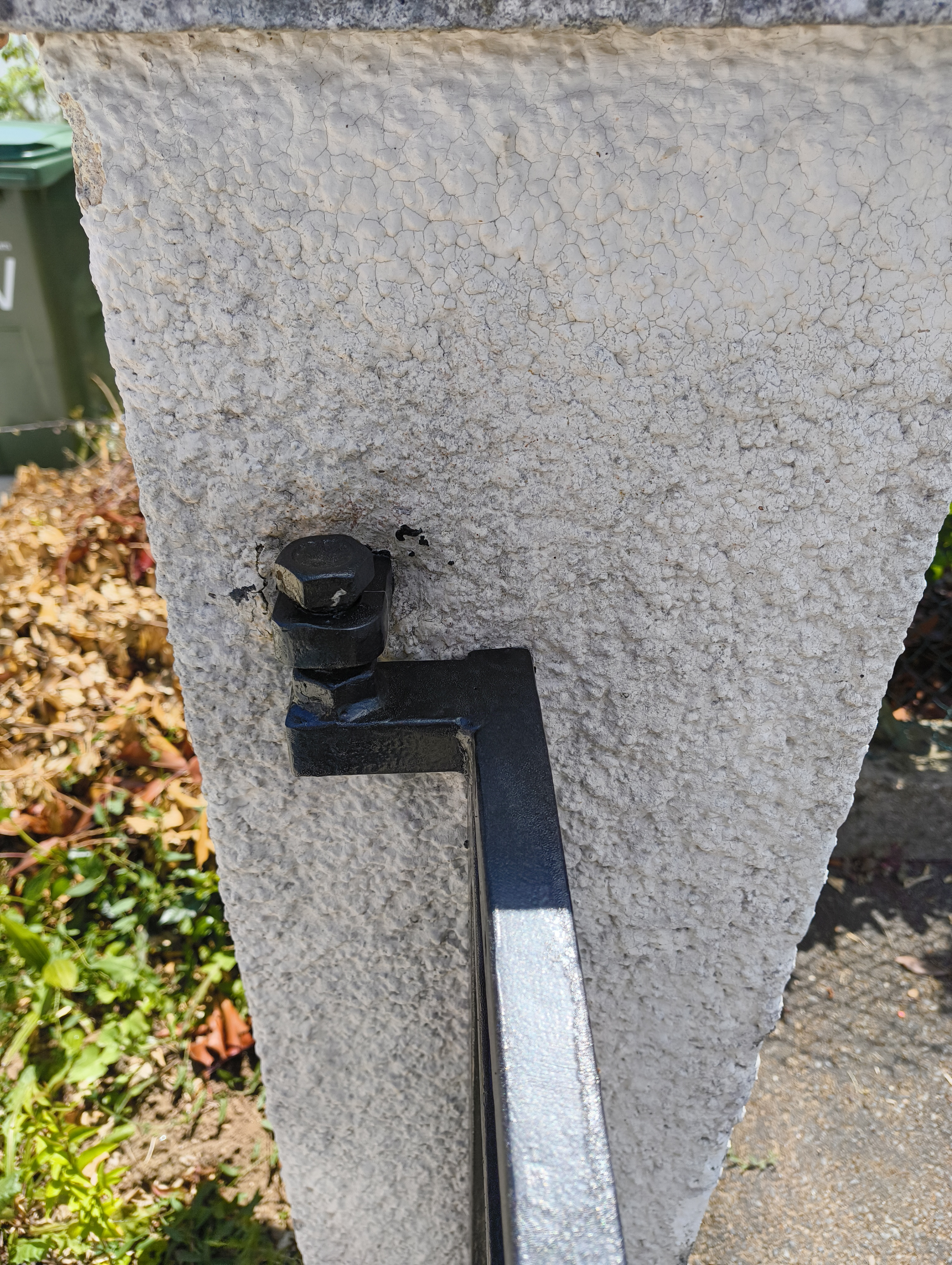

Je suis en train de restaurer un portail battant sur lequel je souhaite installer une motorisation Somfy.
Côté portillon, la côte A indiquée dans le manuel est désaxée : dois-je la prendre au niveau du gond (7 cm) ou au niveau du portillon fermé (14 cm) ?
Je joins deux photos : portillon ouvert et fermé pour mieux illustrer la situation.
Merci pour votre retour !

    La cote "A" est celle de axe gong/arrête inter pilier.
    La cote "B" sera en rapport de la "A".
    Mais attention....!!!!Il faut impérativement une cale sous la patte de fixation au battant d'une épaisseur au moins égale au déport de gond = axe gond/arrière battant.

    Bonjour Le Coyote,
    Merci pour ces précieuses informations.
    Si je résume bien : je pars donc sur une cote de 7 cm (arête du pilier / axe du gond) et je devrai ajouter une épaisseur de 7 cm sur le battant (mon portillon) ?
    De l’autre côté c'est standard, il n’y a pas de déport : tout est centré au milieu du pilier (14 cm).
    Merci encore !
