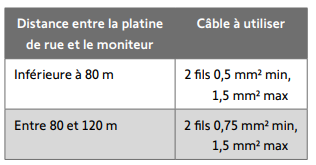

    Je vous donne un indice, si vous avez utilisé du fil de téléphone pour relier les deux platines ne cherchez pas le problème vient de là.
    En copie d'écran la section des fils nécessaires.

    31 / 100
    Merci Jacky,
    Ma section de connexion est de 1,5 mm² sur 30 mètres.
    Je ne vois pas d'où vient mon pb....
    Mon alim est a 5 mètres avec le transfo d'origine.
    Je ne sais pas ci cela peut être la cause
    Vraiment merci pour votre aide
