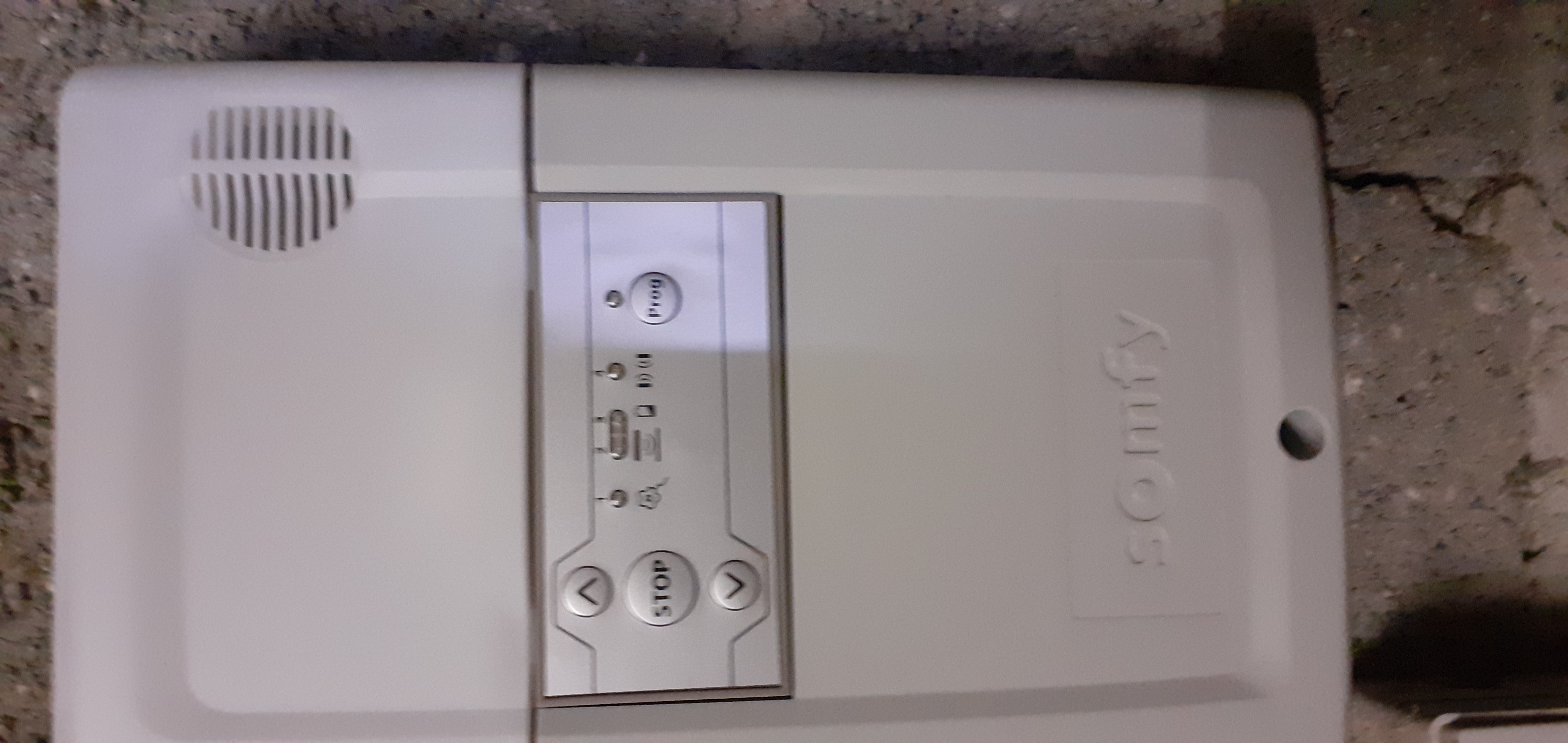

Je n’ai plus aucune action sur ma montée ou descende de ma porte de garage et aucun voyants d’allumés.
Par contre si j’appuie sur un bouton, ceux-ci clignotent.
Merci de vos réponses.

    Bonjour Bruno,
    Votre Rollixo doit être en mode Vacance. Afin de pouvoir le désactiver, je vous invite à suivre cette procédure :

    Bonjour .
    Un grand merci cela marche.
