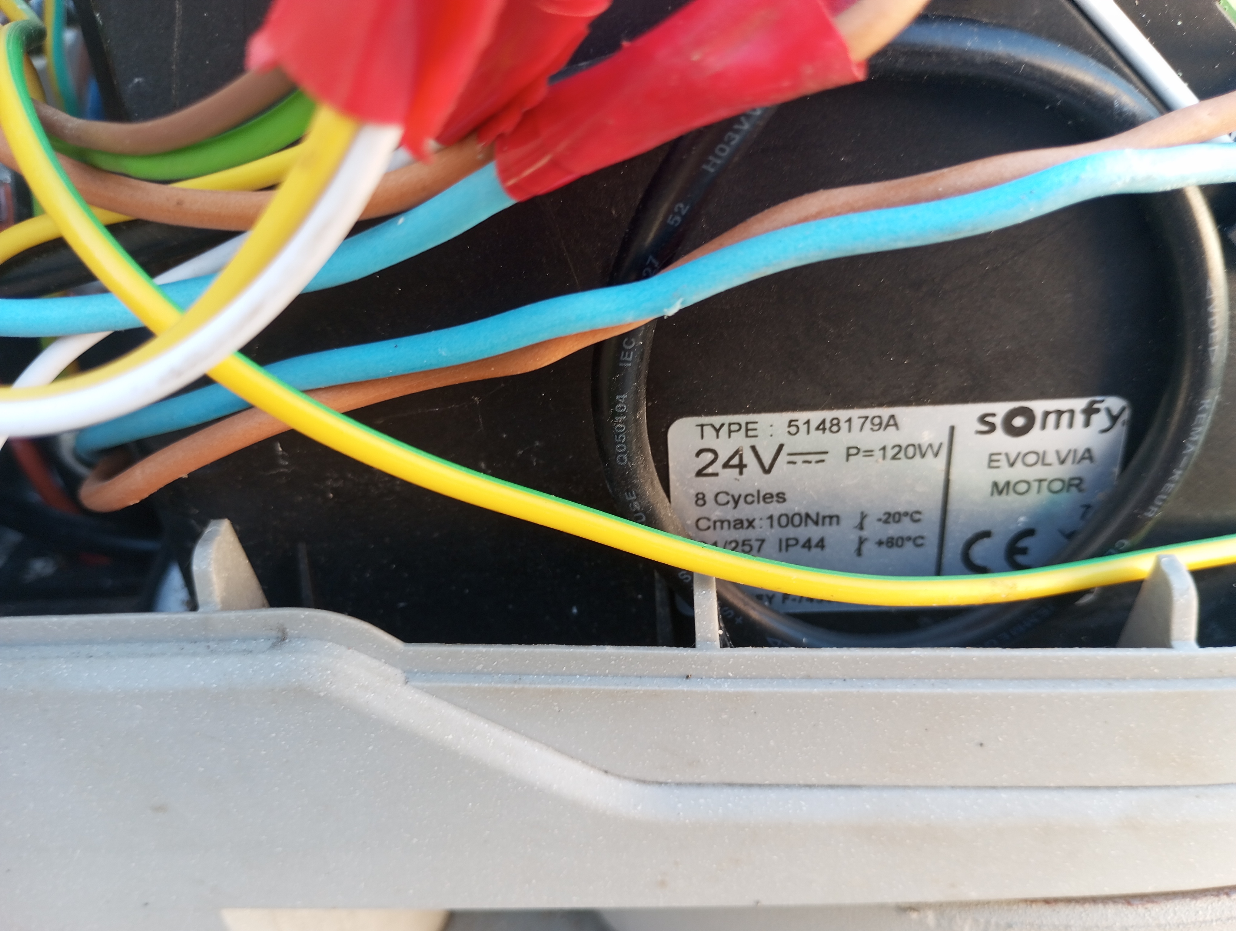

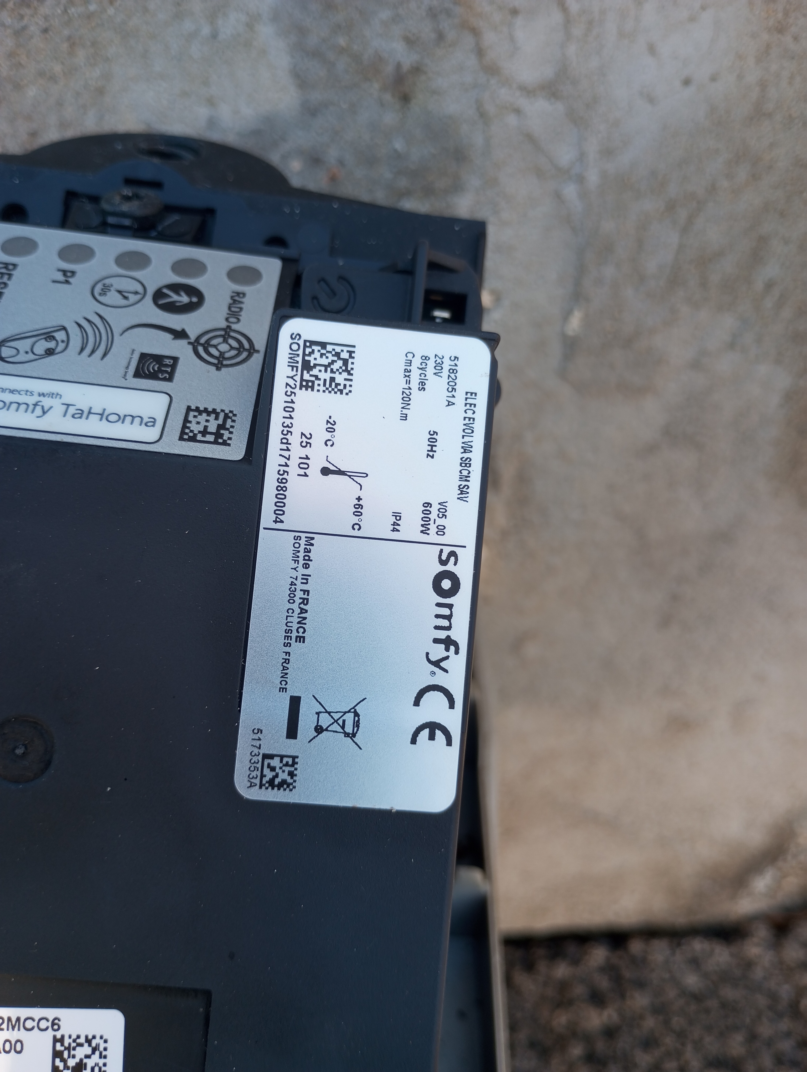

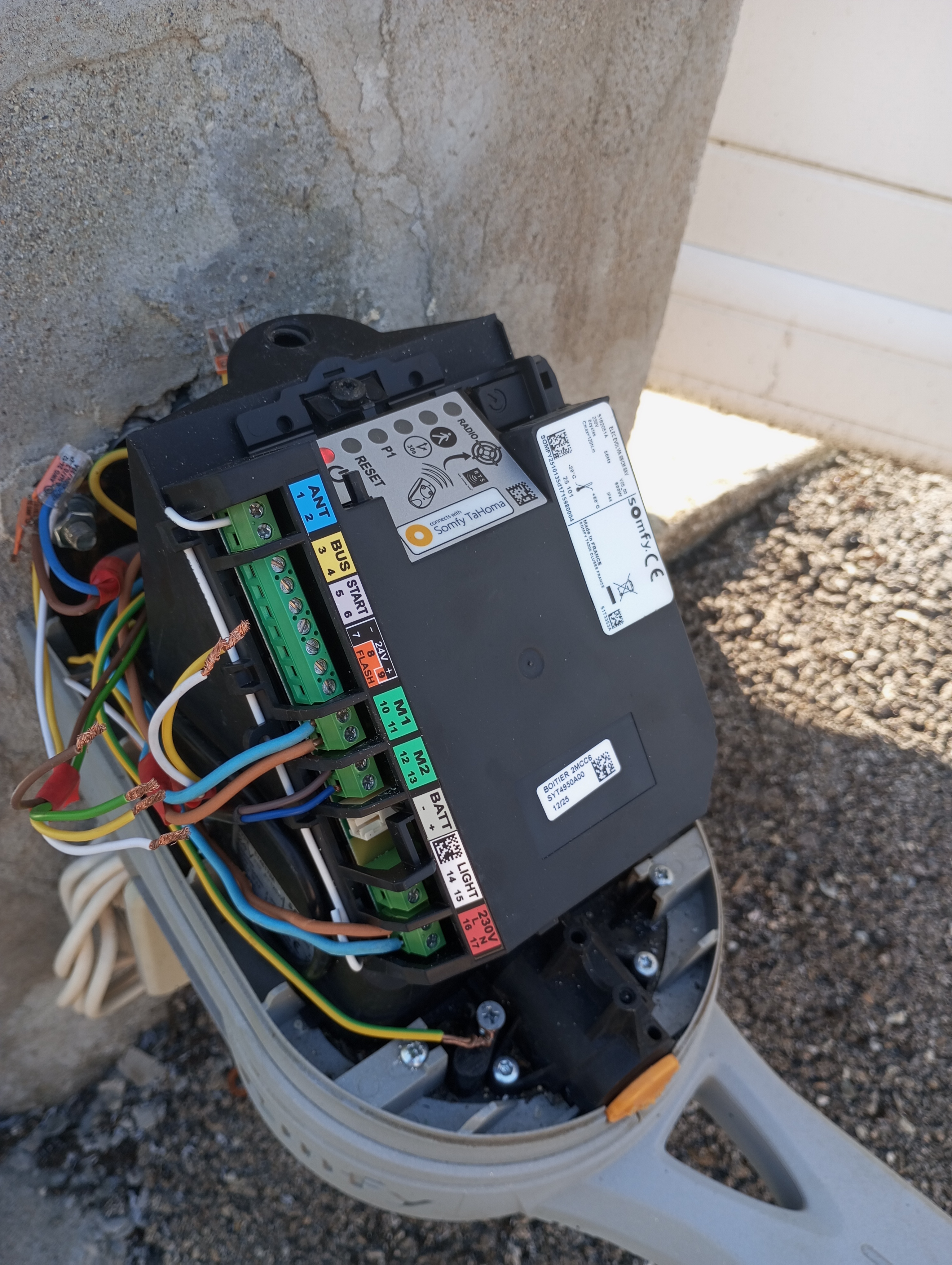

    j'ai réalisé la procédure que vous m'avez indiquée : cela ne fonctionne toujours pas. J'entends les petits clic des relais de commutations mais rien ne se passe.
    J'ai recommencé en relevant les tension aux moteurs , le courant est bien distribué...
    Que dois-je faire ?
    Ci-joint les photos des moteurs et de la carte nouvellement installée.
