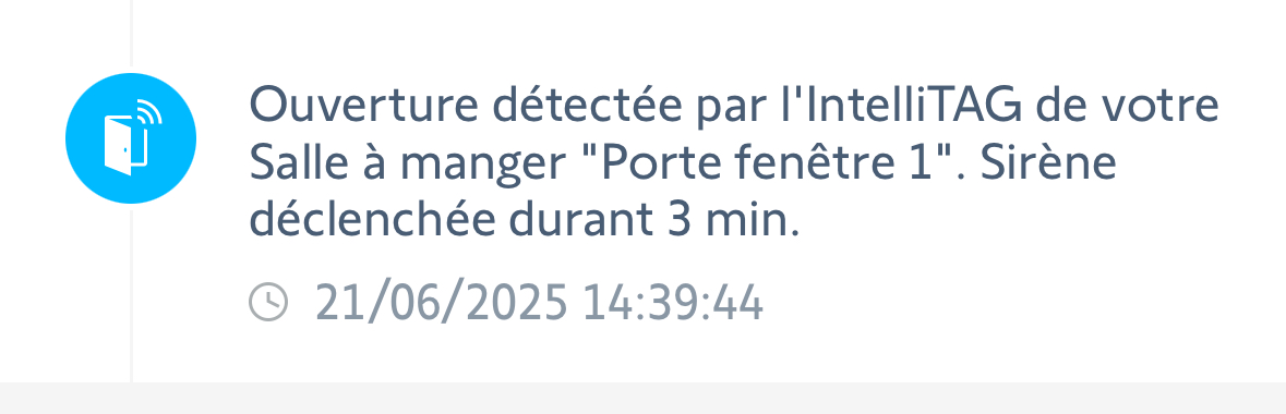

Un de mes IntelligTag a détecté une intrusion quand j'étais absent de mon domicile et a fait sonner l'alarme alors qu'il ne s'est rien passé quand un proche est venu voir mon domicile. Aucune trace de tentative d'effraction et le badge intellitag en question était toujours bien fixé. Comment expliquer cela ?

    Merci pour votre réponse
    Comme vous pouvez le voir sur l’image en pièce jointe je n’ai pas du tout de précisions sur une fonction boussole qui détermine si il y a ouverture ou autres.
    Ce que je sais, c’est que rien à bougé, aucune trace d’ouverture et l’IntelliTag est au modèle endroit.
    Est-ce possible d’avoir eu un bug du produit ? Ça ne m’est jamais arrivé avant.
    Maurice la comparaison avec une boussole est une image pour comprendre le fonctionnement de l'intellitag.
    L'intellitag utilise un composant électronique 2D qui fonctionne comme une boussole.
    Avec Ouverture détectée, c'est bien la fonction 2D qui a détecté une variation magnétique.
    Comme la fenêtre n'a pas été ouverte, c'est un problème d'environnement. Vous avez du métal a proximité de l'intellitag. Ca peut être dans la fenêtre ou a coté de la fenêtre (ex: Tringle a rideau).
    Dans tous les cas c'est dans un rayon inférieur a 20cm.
    Pour le détecter vous pouvez utiliser une vraie boussole et la passer autour de l'intellitag. Si l'aiguille bouge c'est qu'il y a du métal ou un champ magnétique et dans ce cas l'intellitag va dysfonctionner.
    Pour éviter ce problème et conserver la protection, il faut installer l'intellitag en lui indiquant que c'est un ouvrant coulissant pour que seul le détecteur de choc soit activé et il n' aura pas de calibrage.

    Voici un message qui apparait tout le temps sur mon intellitag défectueux, qui fait sonner l'alarme sans intrusions. Le calibrage ne veut pas se faire, alors que tout fonctionne bien sur les autres intellitag et produits Somfy, et que j'ai bien internet.
