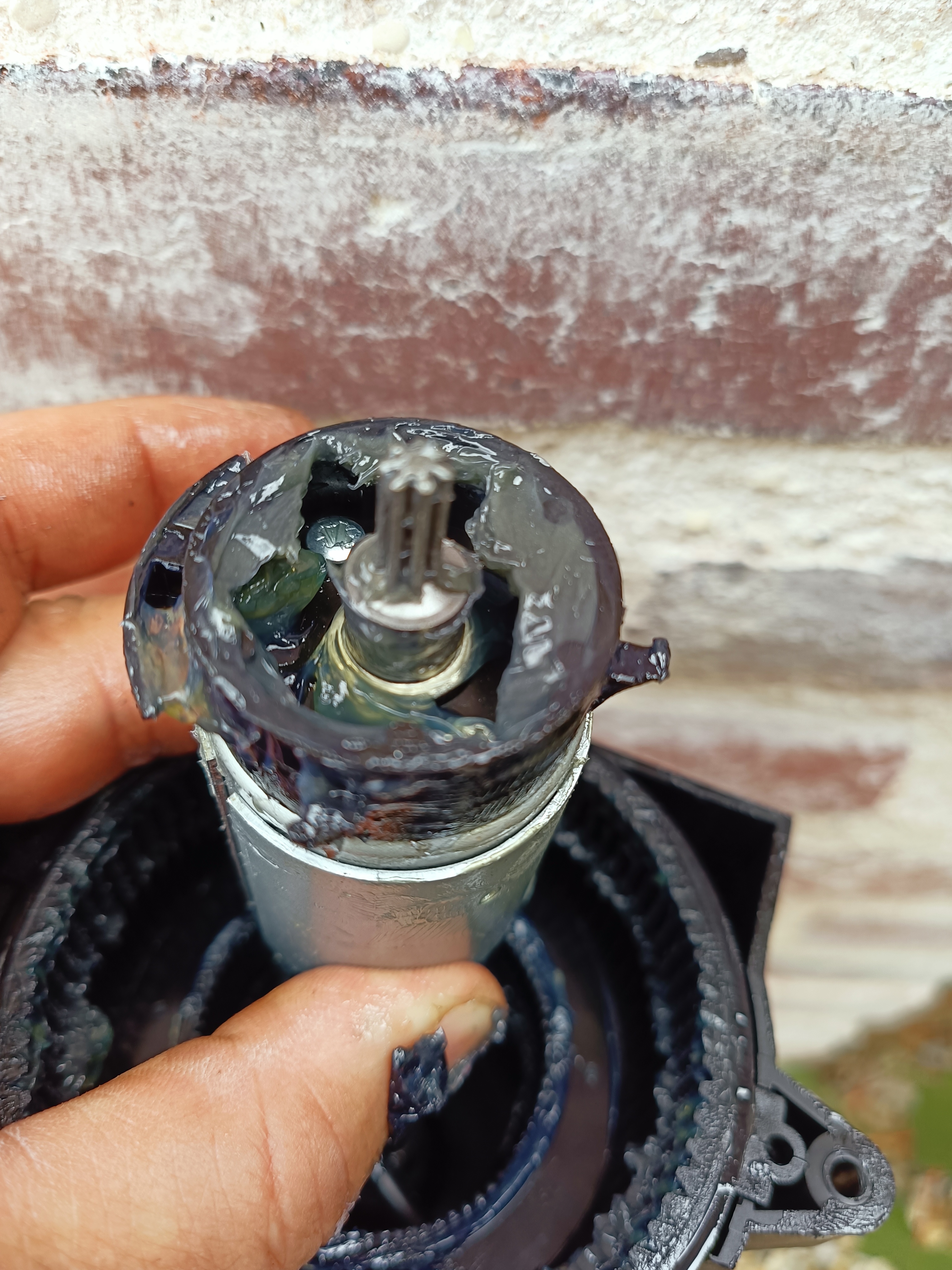

    Sans rien toucher, pouvez-vous montrer des photos nettes du moteur capot enlevé et vu de haut ?

    J'ai fait les test comme vous me l'avez suggéré. Il y a toujours ce bruit de moteur qui tourne. J'ai donc voulu regardé ce qui se passe en enlevant le capot du moteur et là il y avait des morceaux de plastique noir..cassé au niveau de la bague. Je vais donc demander un remplacement sous garantie !!! Qu'en pensez-vous ?
    Vous auriez dû commencer par nous dire que votre système est garanti !
    De suite, je vous aurez fortement déconseillé de toucher à quoi que ce soit car c'est la meilleure cause d'invalider vos droits de recours garantie.
    Remontez tout soigneusement comme à l'original, puis faites intervenir votre installateur, précisez les constations faites mais surtout pas que vous l'avez ouvert !
    Bonne journée à vous

    J'ai déjà rafistolé des moteurs dont le support mince était cassé.
    Pour moi, je pense que le moteur emballé a pris un choc pendant le transport genre tir au but ou tombé.
