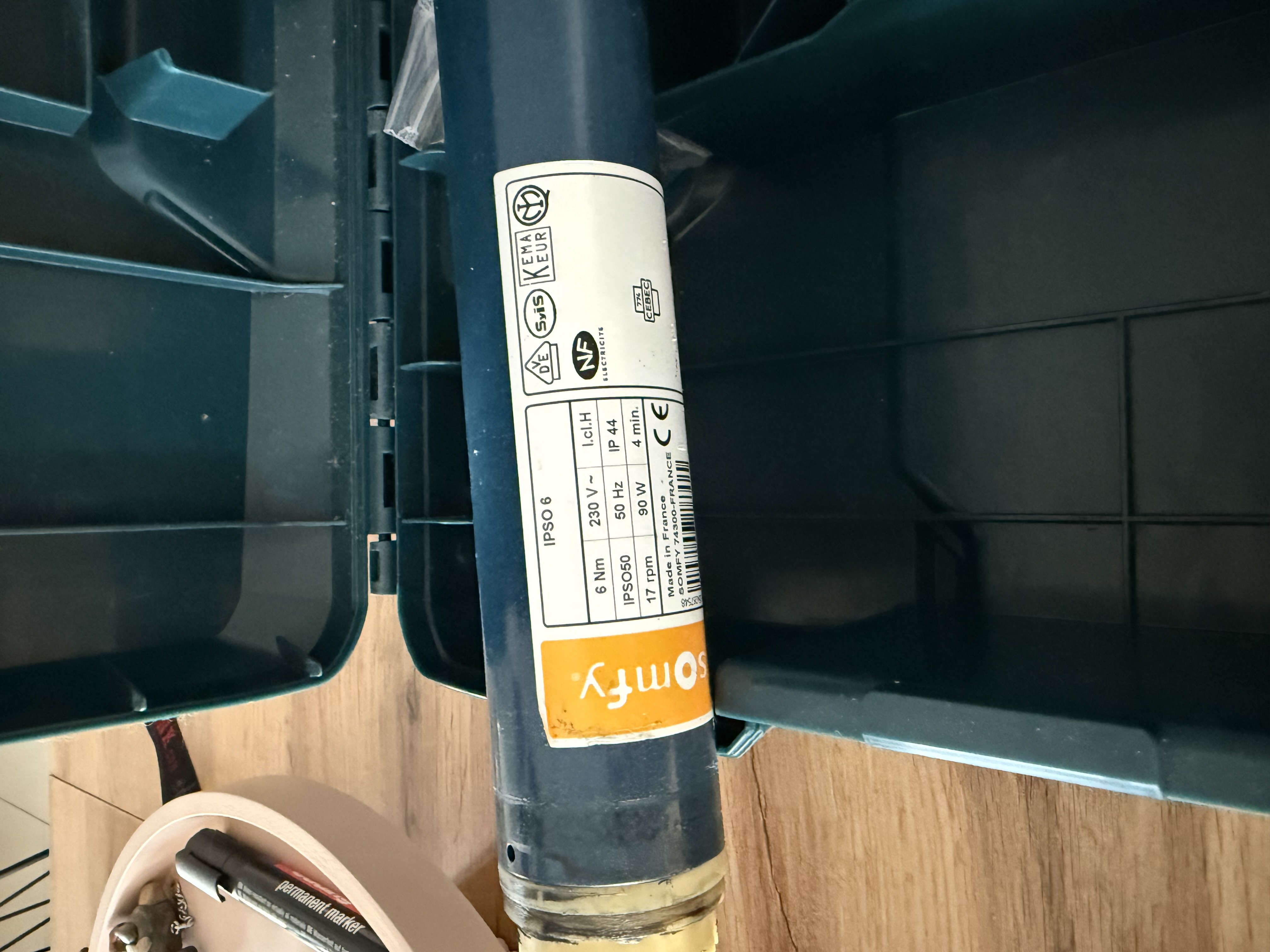

Je viens d’acheter une maison et l’ancien propriétaire nous a laissé un volet bloqué fermé et moteur mort. Cela faisait un moment qu’il avait du mal selon lui et il a lâché juste avant la vente. Soit.
J’ai démonté le moteur et il s’agit d’un IPSO 6, avec commande filiaire murale.
Par quel moteur puis-je le remplacer pour que ce soit un maximum « plug-and-play » ? Également, je pense qu’il faut que je parte sur un moteur + puissant qu’auparavant, le tablier fait environ 185x145cm.

    C'est une porte fenêtre, en effet, 6Nm c'est pauvre.
    Voici le moteur qu'il vous faut https://boutique.somfy.fr/kit-de-remplacement-pour-moteur...

    Merci beaucoup pour votre retour, je vais partir sur ce kit alors.
    Bonne journée et bon week-end,
    Geoffrey

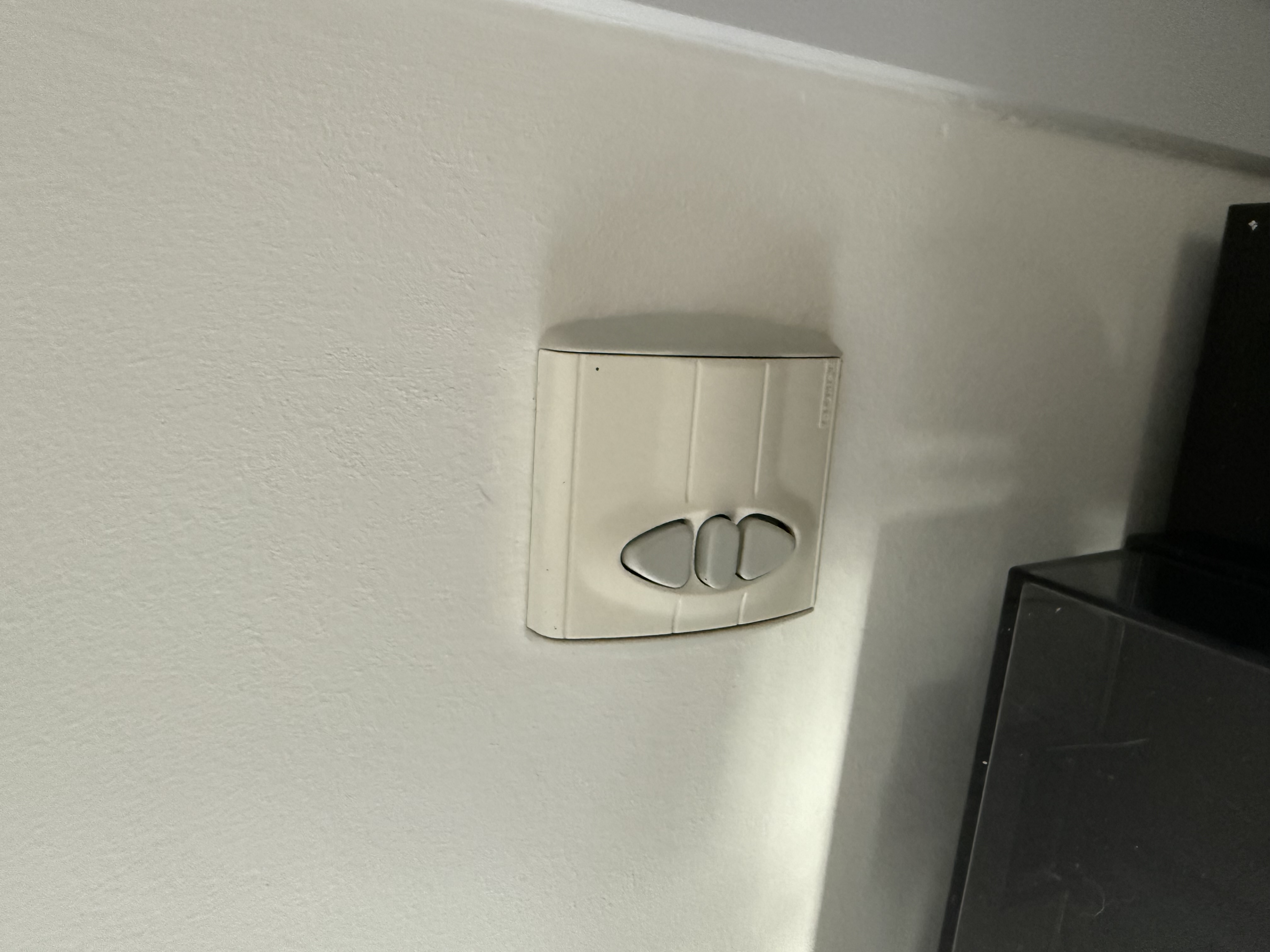

    Vous pouvez aussi moderniser votre installation par cet inverseur au standard actuel https://boutique.somfy.fr/inverseur-filaire-inis-position...

    Merci beaucoup pour ce lien, effectivement cela peut m’intéresser également.
    Encore merci pour vos retours,
    Très bonne journée,
    Geoffrey

    Je suis en train de rénover ma cuisine, et je vais partir sur des interrupteurs et prises de chez Schneider Electric partout. Ils font ce genre d’interrupteur pour volet, cela peut remplacer celui que j’ai envoyé plus haut ?
    https://www.leroymerlin.fr/produits/interrupteur-volet-ro...
    Merci d’avance
    Geoffrey

    Oui cet inter inverseur convient.
