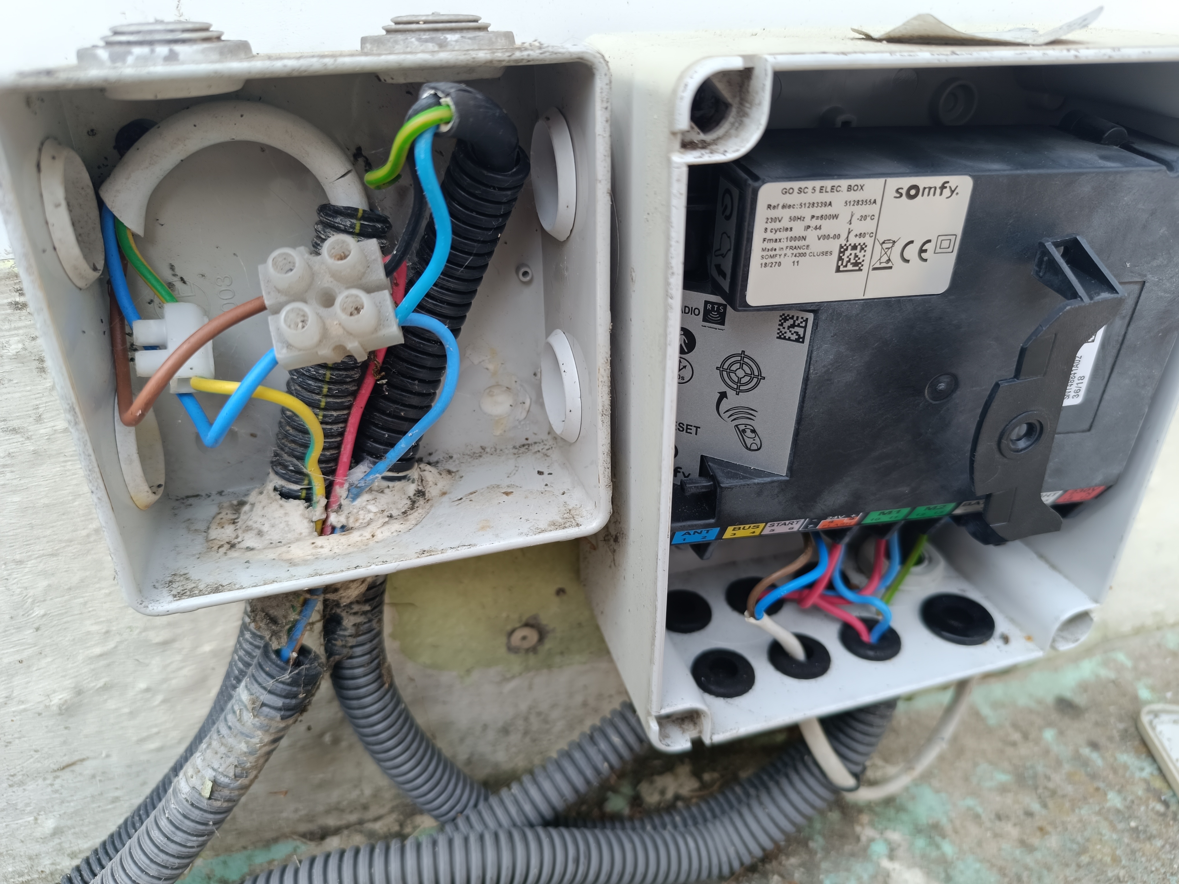

J’ai un portail motorisé avec un moteur Somfy GO SC5.
Depuis quelques jours, j’ai remarqué qu’il s’ouvre tout seul, de manière aléatoire , sans aucune action de ma part.
Ce n’est pas une ouverture suite à une fermeture : il s’ouvre tout seul et je ne sais pas à quel moment, vraiment de manière aléatoire.
À noter que j’ai déjà effectué un reset complet, mais le problème persiste.

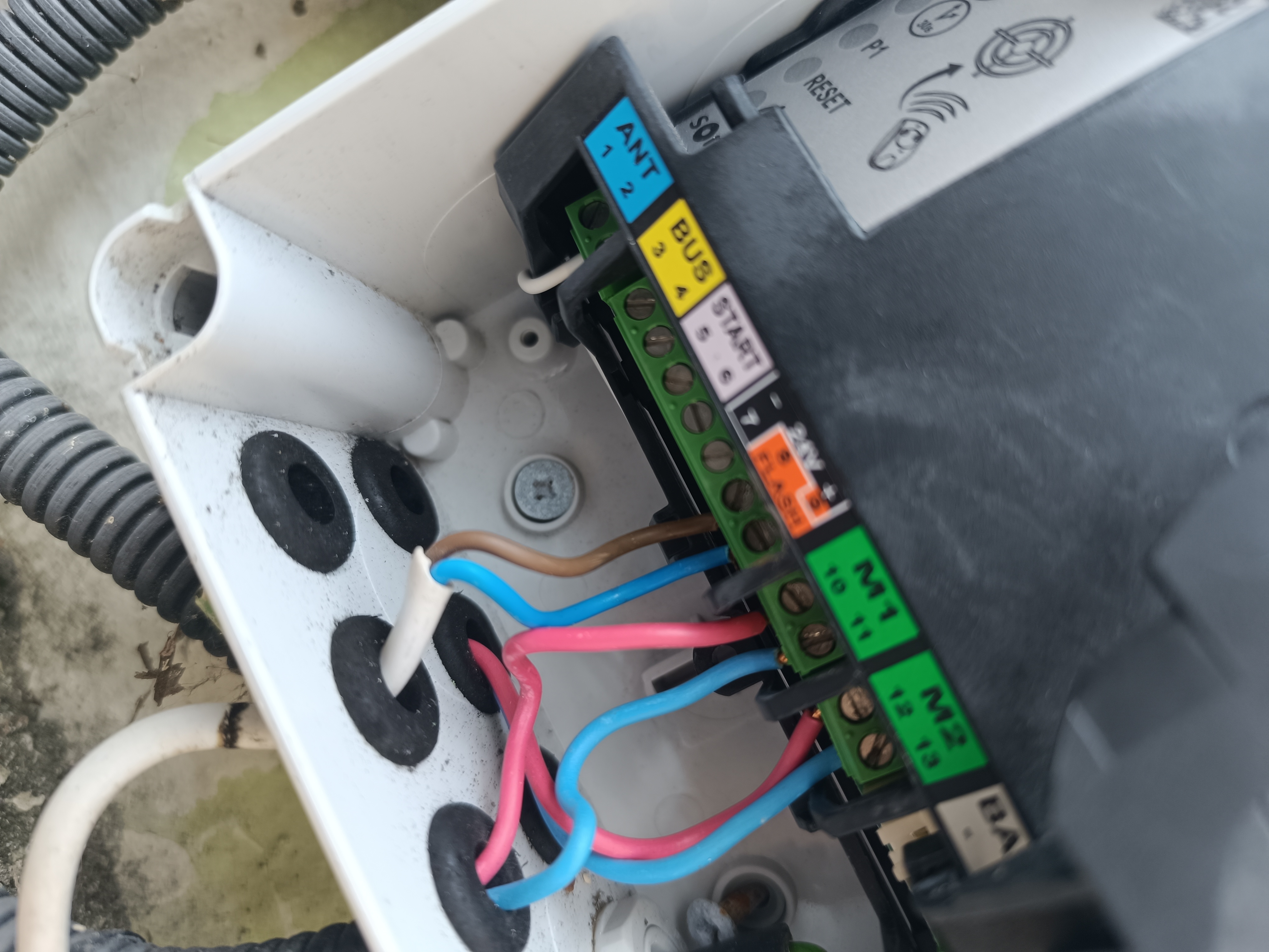

J'ai enlevé aussi la batterie de secours et le feu clignotant , il en reste que les fils des deux vérins et le fil antenne borne 1 , et le problème persiste .
Merci d’avance pour votre aide et vos conseils !

    Ne cherchez pas c'est le boitier en défaut, il laisse tout passer ce qui circulent dans l'atmosphère.
    Il faudra soit le changer soit le faire réparer.
    Vu que vous avez déjà fait un reset ce n'est pas un voisin qui peut vous parasiter.
    Bonne journée à vous
