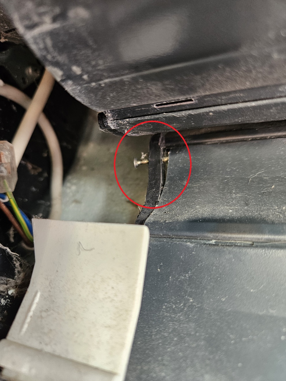

    Bonjour le Coyote,
    Après une inspection des extrémités des lames du volet roulant, j' ai trouvé un guide latérale dont la vis dépassait d'au moins 1 cm. Je n'ai pas réussi à la revisser donc je l'ai enlevée.
    Concernant les bruits qu'est-(ce qui est préconisé pour les 2 rails latéraux et les lames du volet ?
    merci par avance pour votre aide
