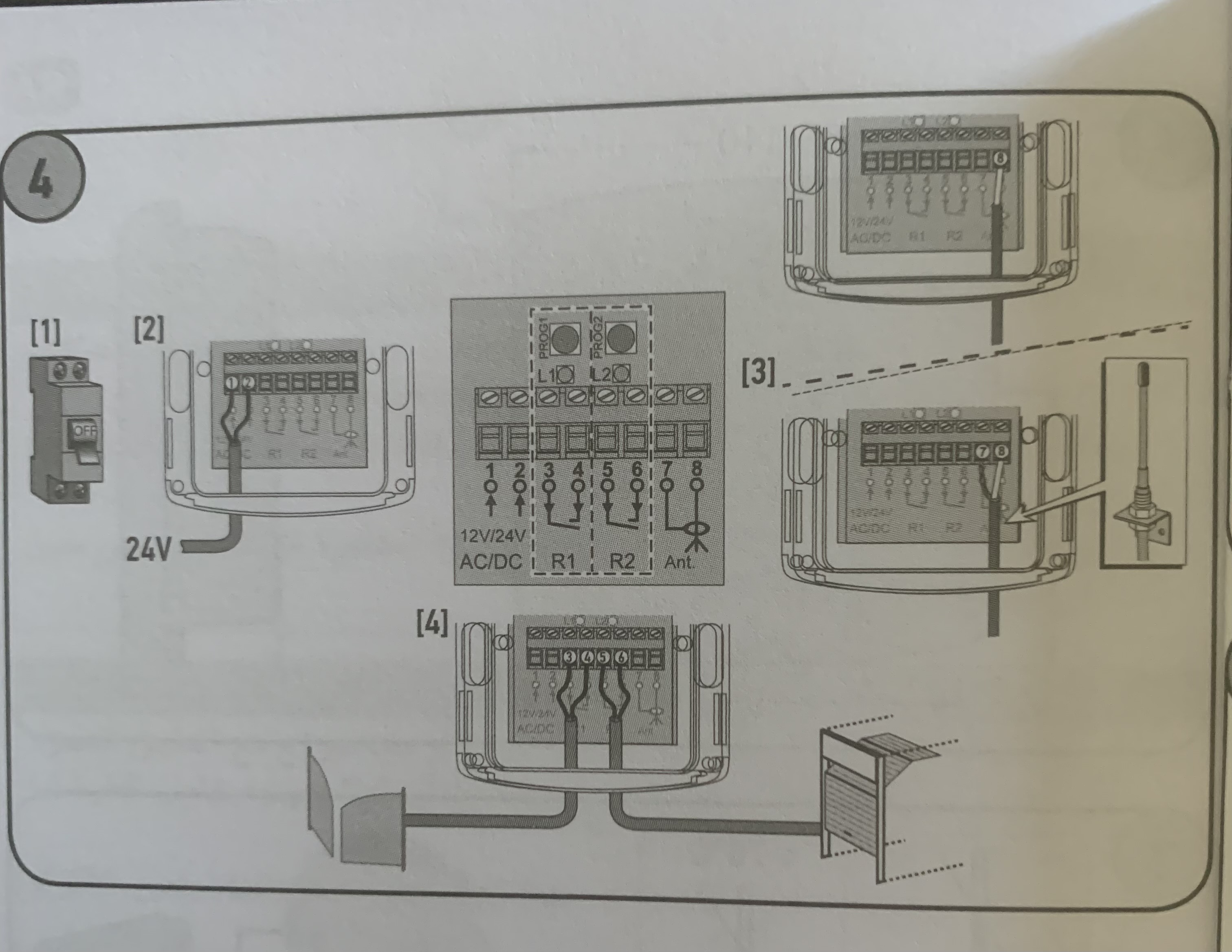

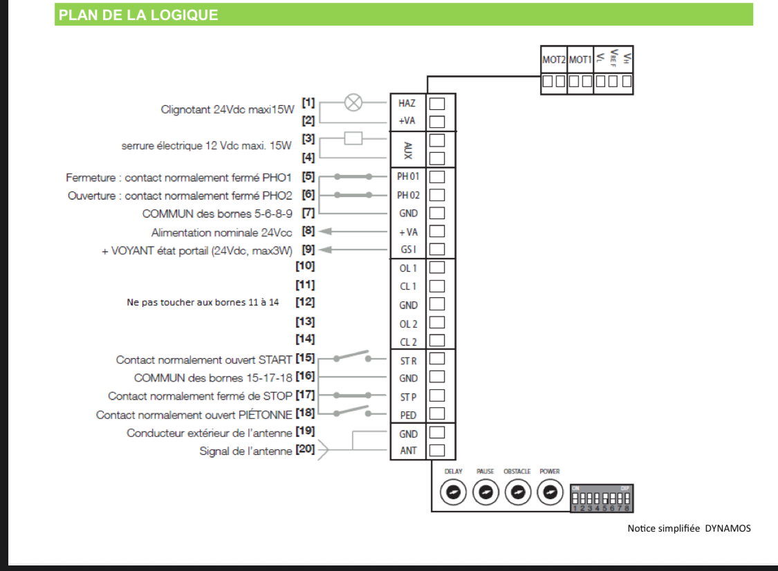

1. Quel câble acheter pour connecter le récepteur au moteur portail? Dans une vidéo d’un récepteur Somfy vers une porte de garage je vois un câble avec 4 fils, dans la notice Somfy il semble y avoir 2 fils, bref je suis perdu.
2. J’ai deux télécommande keygo io permettant d’ouvrir la porte de garage, dois-je les réinitialiser ou faire autre chose avant ? Je souhaiterais que ces télécommandes puissent ouvrir portail et porte de garage et faire apparaître l’ensemble dans Tahoma.
3. Dans la notice du récepteur il est noté que la motorisation du portail doit être paramétrer en mode automatique. Cela signifie que je perds les options piéton et fermeture automatique ?
4. J’ai lu dans un commentaire qu’il serait possible de détacher la carte du boîtier et ainsi l’insérer directement dans le compartiment moteur du portail ?? Où « l’accrocher «

    7/8 = 24v = 1/2 récepteur
    15/16 = ouv totale = 3/4 récepteur
    16/18 = ouv piéton = 5/6 récepteur
    Pour affecter une Keygo au récepteur:
    1) appui sur L1 (total) appui sur la touche Keygo devant ouvrir en total.
    2) appui sur L2 (piéton) appui sur la touche Keygo devant ouvrir en piéton.
    Question 3 vous ne touchez à rien, le portail restera en auto si programmé comme tel.
    Question 4, oui c'est possible mais déconseillé.
    Bonne soirée à vous
