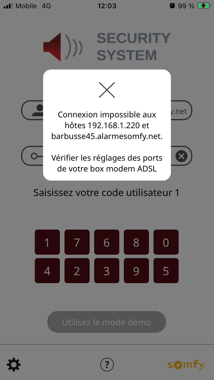

je possède un compte Alarmesomfy.net actif.
Voici mon numéro de centrale Protexiom 400 RTC avec laquelle je n'ai jamais eu de soucis même en accès distant : 598947.

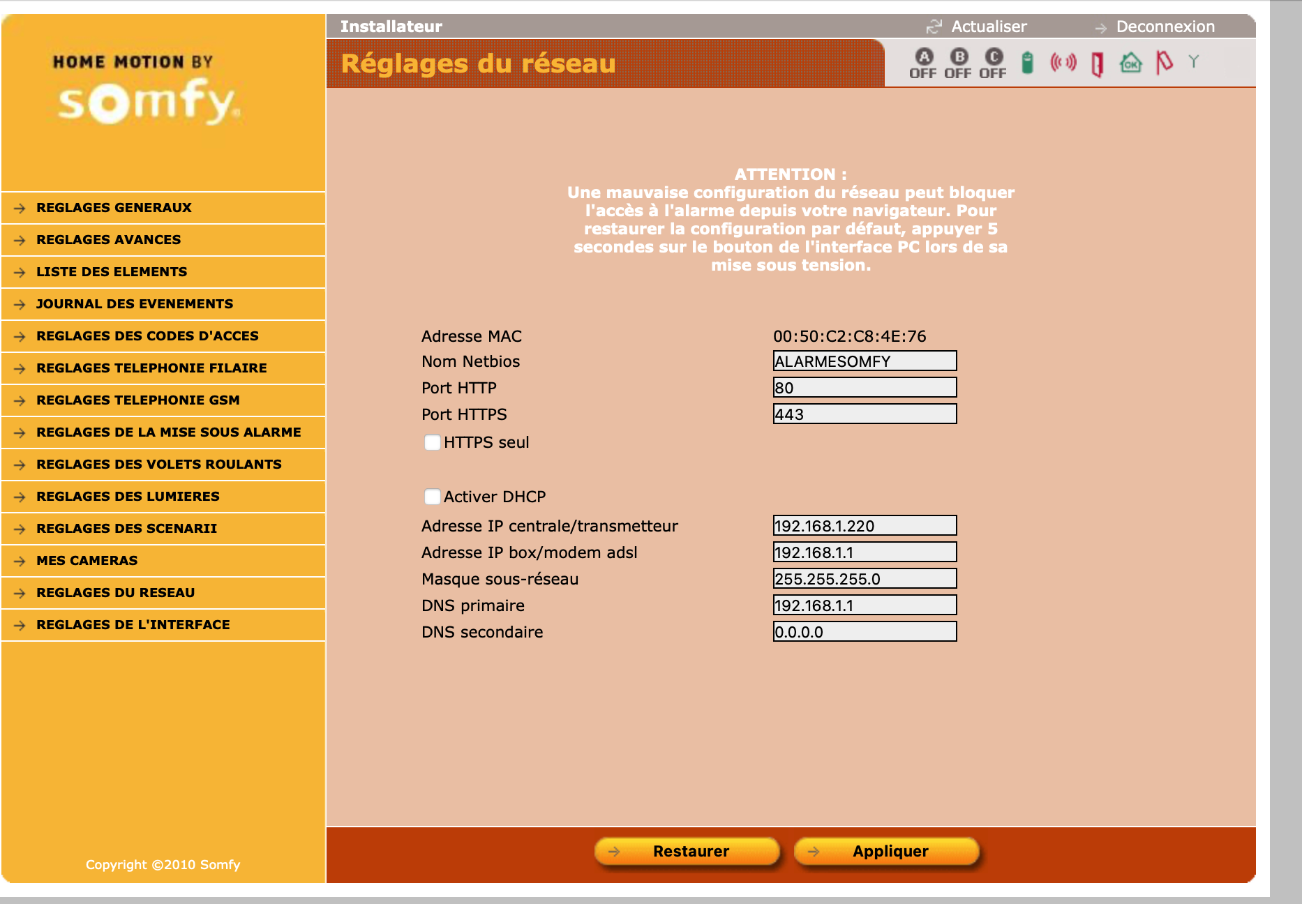

Depuis quelques jours l'application officielle iPhone Alarme Somfy ne se connecte plus à l'alarme. Tout est à jour de ce côté. (version 5.6 pour l'application). Désinstallation, redémarrage téléphone puis réinstallation et redémarrage enfin configuration. Carte authentification conforme compte et appli. Rien n'y fait.
En local et sur le portail web tout est fonctionnel . Rien n'a été modifié et qui pourrait expliquer cette impossibilité nouvelle.

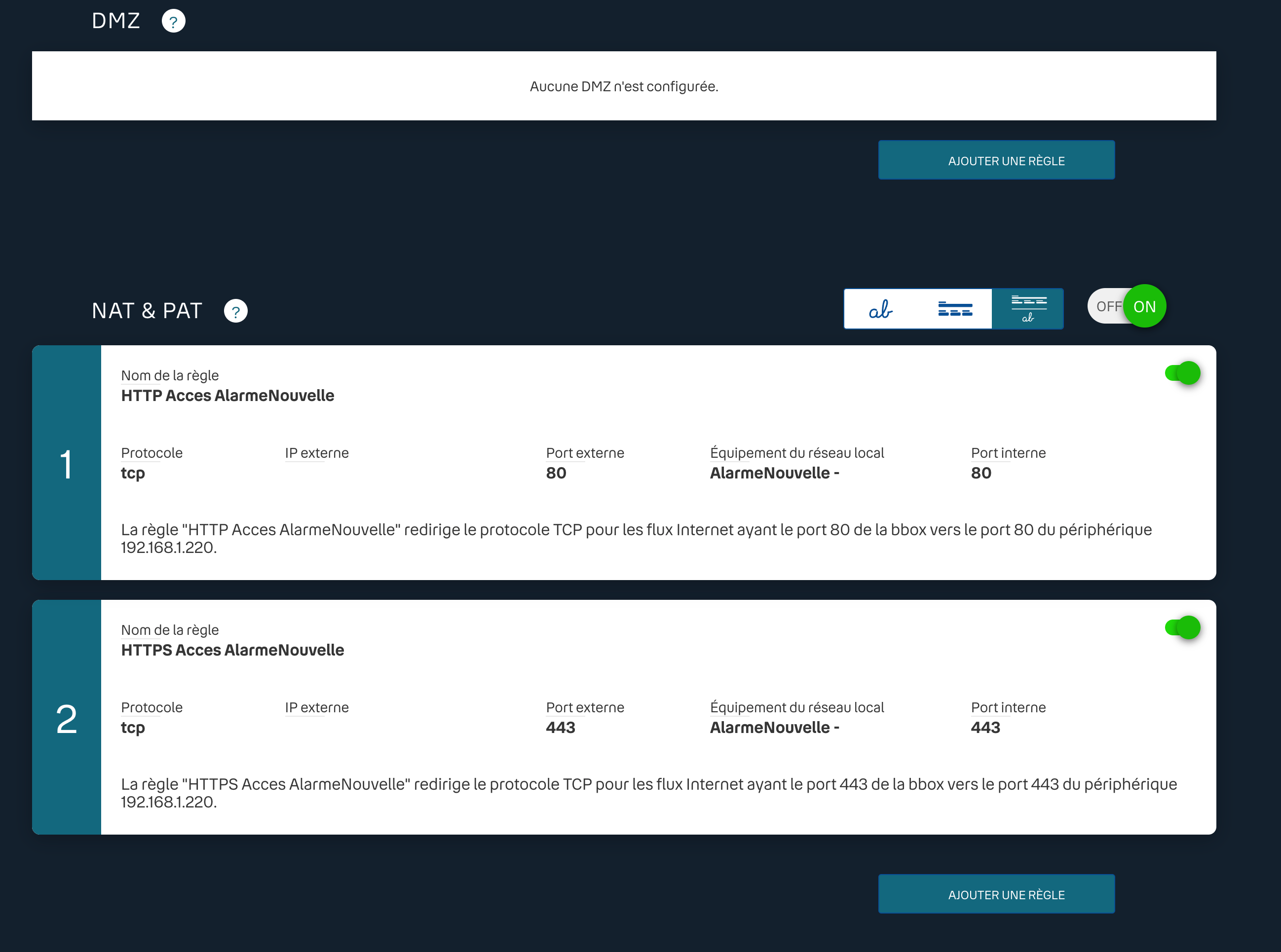

Les ports 80 et 443 de la Bbox Miami sont bien ouverts.

    merci de votre réponse rapide.
    Le changement de DNS n'a aucun effet.
    Par contre les tests me disent que les ports sont fermés alors que sur la box ils sont déclarés ouverts !!! Je n'y comprends rien.
    Merci pour vos éclaircissements

    Bonjour Jean-Michel
    Votre Bbox est bloquée.
    Faite un retour au paramétrage usine, puis refaite l'ouverture des ports.

    Merci pour vos réponses.
    Je teste cela au retour chez moi et je reviens vers vous. Je vais restaurer paramètres usine...nous verrons bien....

    Bonjour à tous les deux,
    merci Jacky pour ta solution fonctionnelle. Tout est rentré dans l'ordre...
