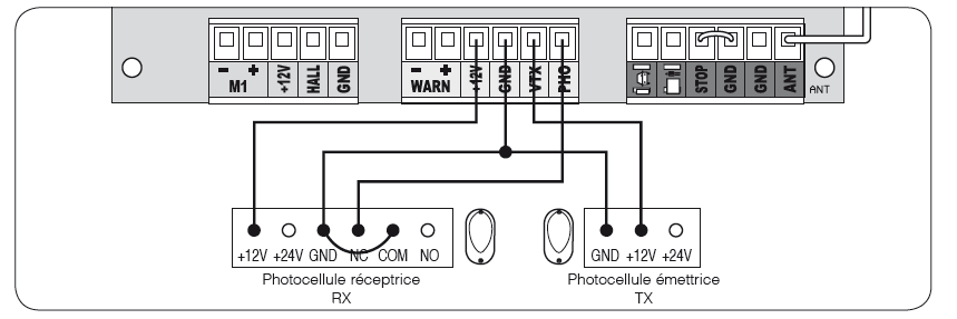

J'ai commandé le FREEVIA 400 en remplacement de mon ancien moteur AVIDSEN pour portail coulissant. Je souhaite réutiliser les photocellules déjà en place.
J'ai commandé à regarder les raccordements SOMFY et il y juste un connecteur BUS 3 et 4 alors que sur les photocellules AVIDSEN il faut brancher plusieurs câbles (GND, PHO...)
J'ai joint la notice de l'ancien moteur.

    Vos anciennes cellules fonctionnent par contact sec N/F.
    Les cellules pouvant être pilotées par BUS sont celles-ci https://boutique.somfy.fr/cellules-photoelectriques-pour-...
    Attention....!!!! Vos cellules actuelles n'étant pas du tout adaptées au Freevia, la garantie serait caduque de plein droit si vous tentez de les raccorder.
    Le boitier du moteur ne comporte pas de contact sec N/F.

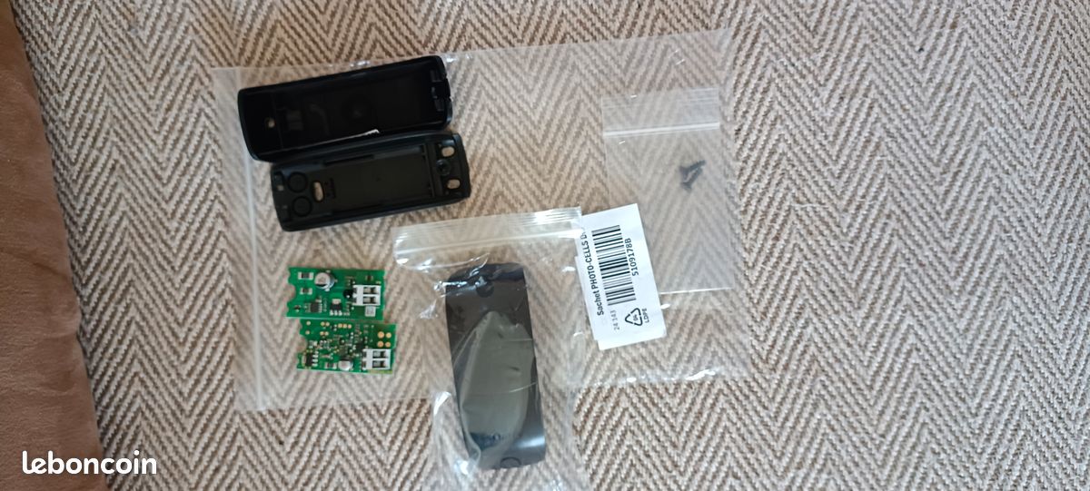

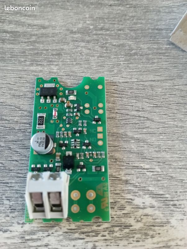

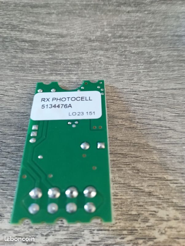

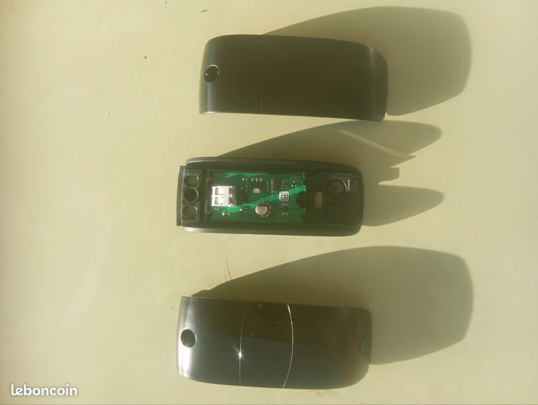

    Voici quelques photos des références que je vous ai citées et que j'ai pû trouver sur le bon coin.
    Merci d'avance

    C'est tout bon !
    Bonne soirée

    N'importe lequel des 3 modèles ?
    Charlot
    Charlot
    Charlot
    Oui, 2 borniers = que BUS.
    4 borniers = BUS ou N/F
