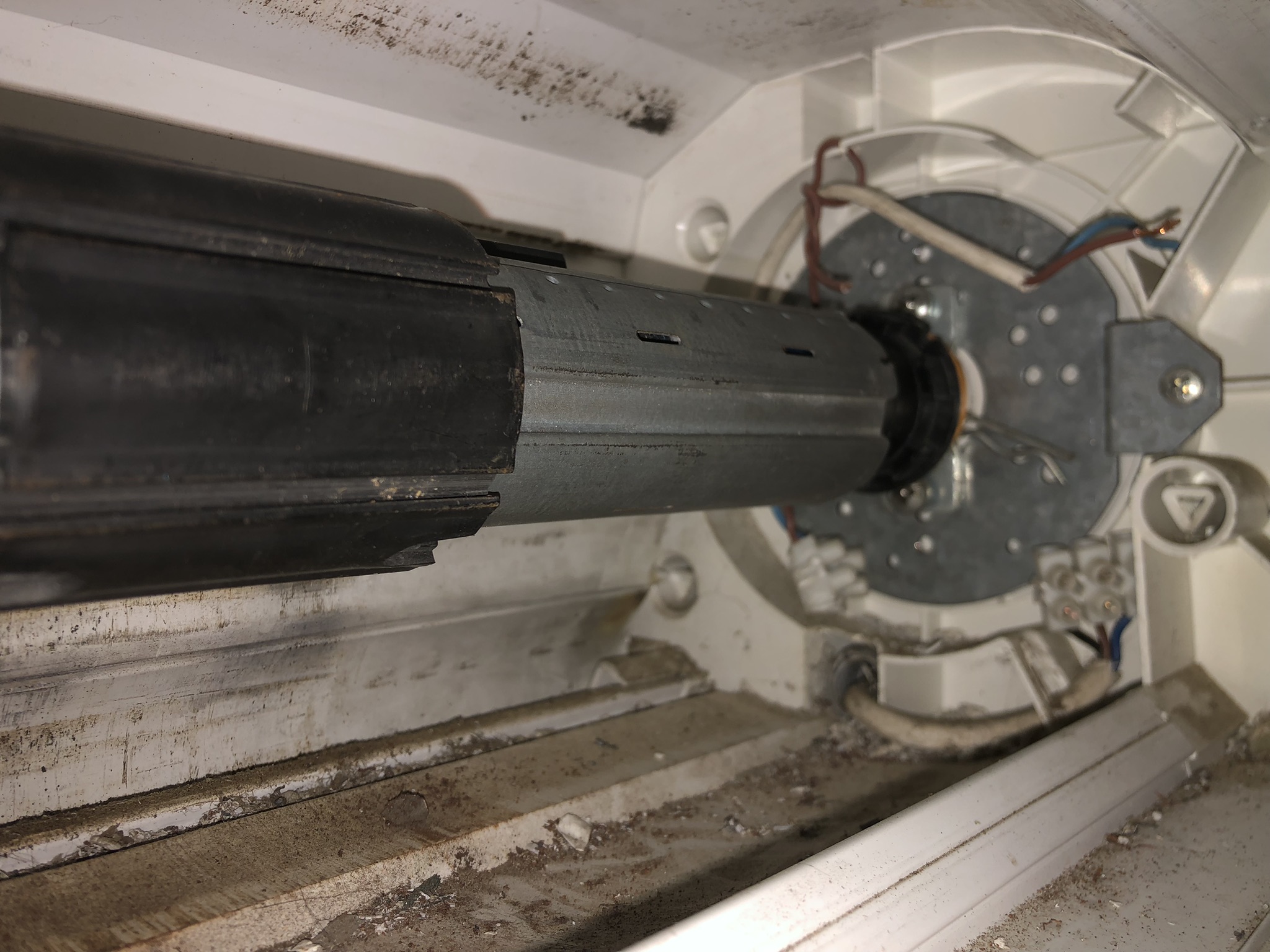

Une de mes porte-fenêtre est équipée d'un moteur de diamètre 45mm qui est HS. L'axe d'enroulement du volet est de 46mm.
Le moteur n'est plus référencé et je ne trouve pas d'autre moteur compatible.

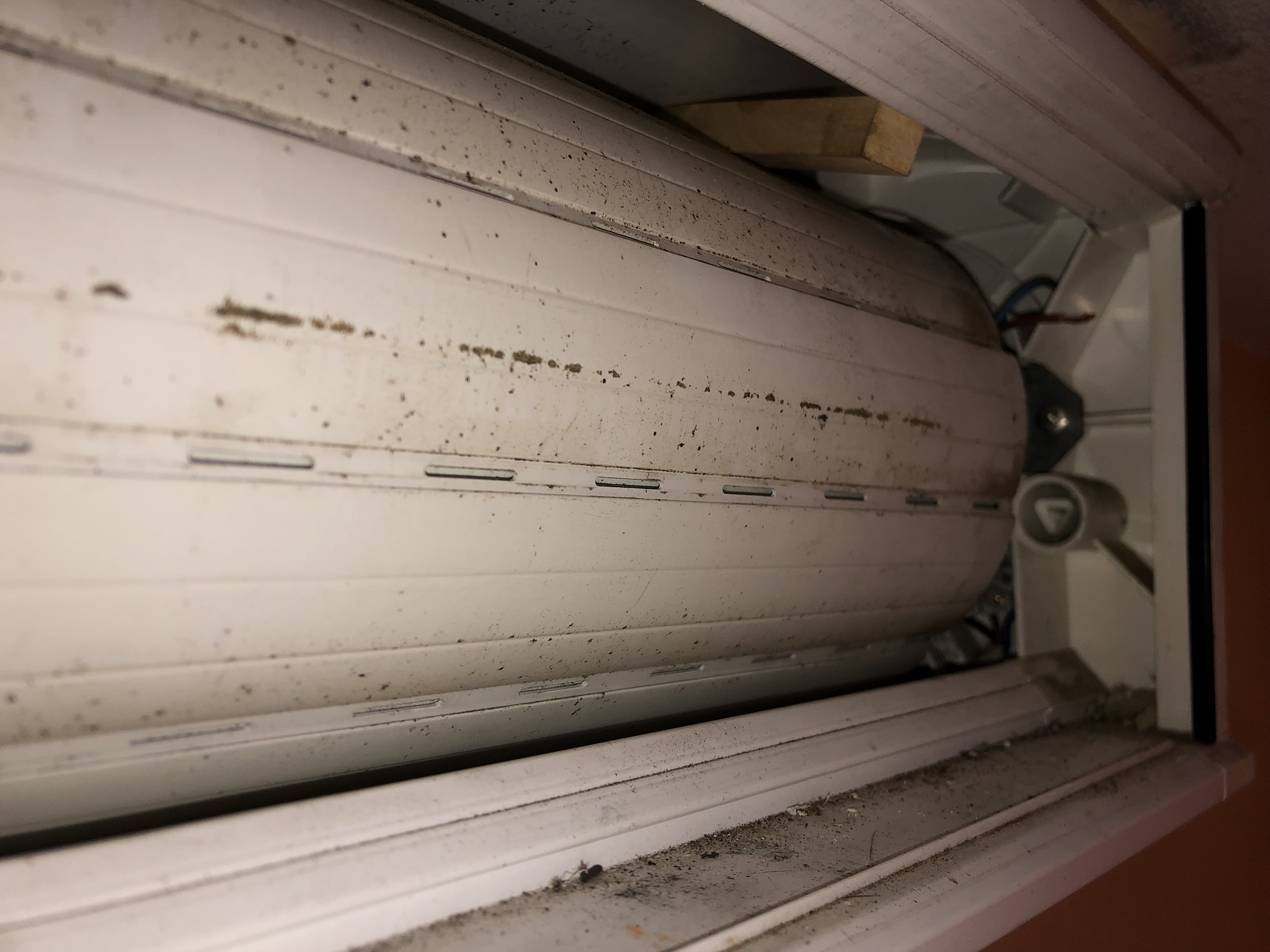

L'espace dans le coffre du volet est restreint et il n'y a pas trop de marge une fois qu'il est remonté.
Est-ce que le kit MS2600 sera compatible ? Je ne trouve pas le diamètre du tube proposé dans le kit et j'ai peur que le volet enroulé prenne trop de place.

    Moteur radio RTS ou filaire ?
    Car, des moteurs en d45mm ca se trouve autant qu'un prêtre peut en bénir.

    Merci pour votre réponse. C"est un moteur filaire.
    Auriez-vous un exemple ?

    Bonjour mon moteur étai HS j'ai racheter un lt 50 pour un tube hexagonal de 60 avec les bon adaptateur mais le problème c'est que j'ai que 2 point d'accroche en diagonal du moteur contre 4 pour l'ancien sur la platine comment faire merci car j'aimerai ne pas mal le poser
