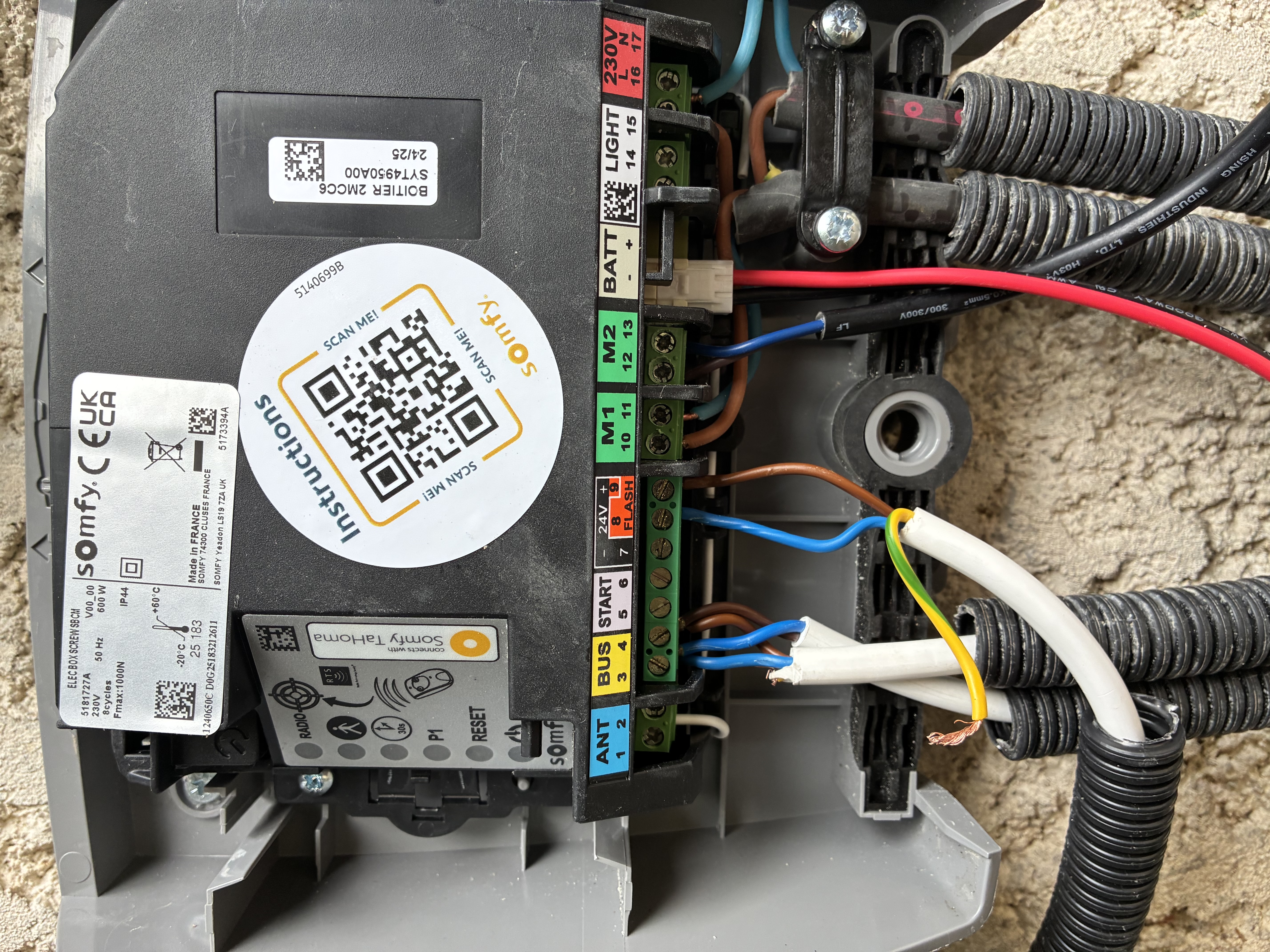

    Bonjour, ne trouvant pas l’info où et comment poser une question…
    Exavia XL.
    Tout fonctionne SAUF lumière orange clignotante et les cellules…

    Posez ici une photo nette des raccordements.
    Vérifiez si le portail s'arrête en coupant le faisceau cellules en cours d'ouverture.

    Merci le Coyotte !
    Fonctionnement ne coupe pas en passant devant photo cellules, merci

    Impossible de rajouter la photo branchements, identiques au plan , car je n’ai qu’un téléphone mobile, photo est trop volumineuse.
    Possibilité d’envoyer par whatsapp ?
    Merxi
    Bonjour Tom,
    Le câblage semble correct.
    Les avez-vous câblées après avoir fait l'auto-apprentissage de la motorisation ?
    Si oui, je vous invite à faire une remise à zéro puis de refaire toute la procédure de programmation afin que ces accessoires soient pris en compte par le boitier électronique de votre motorisation.
