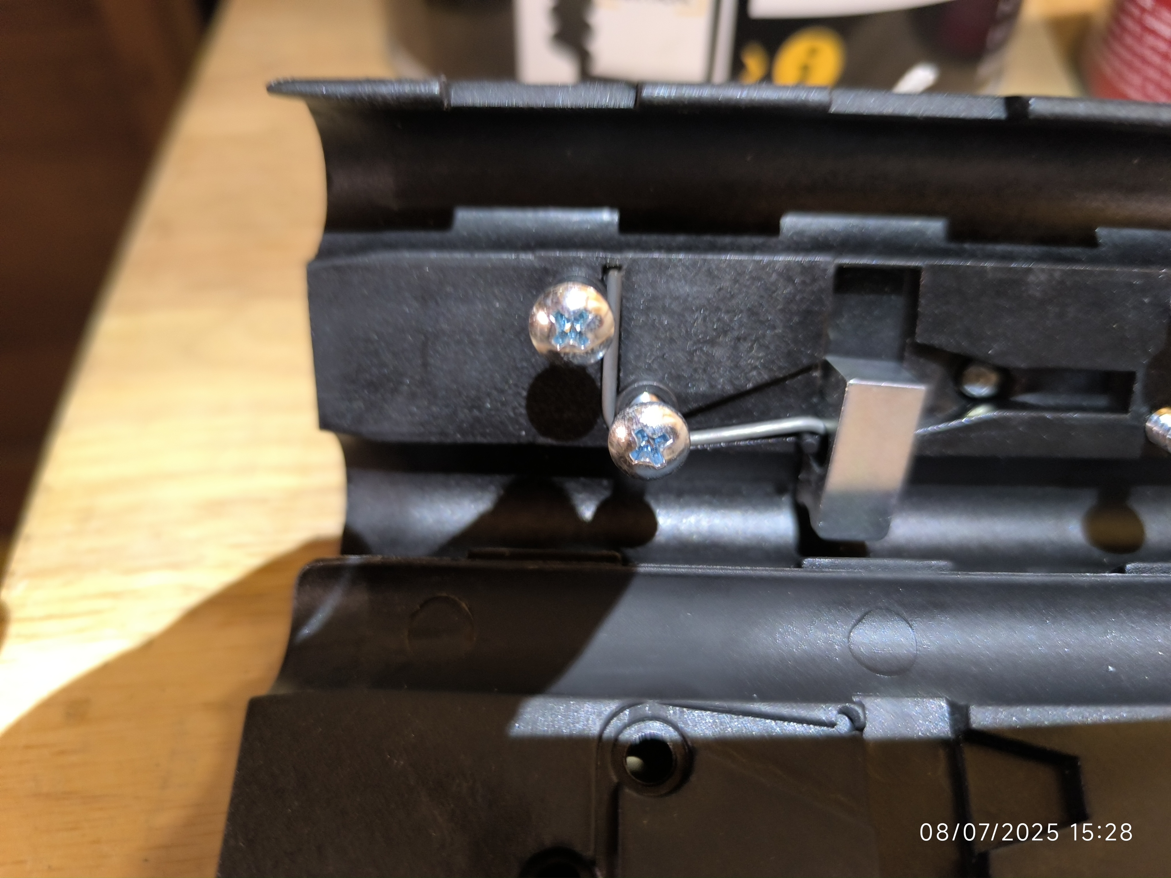

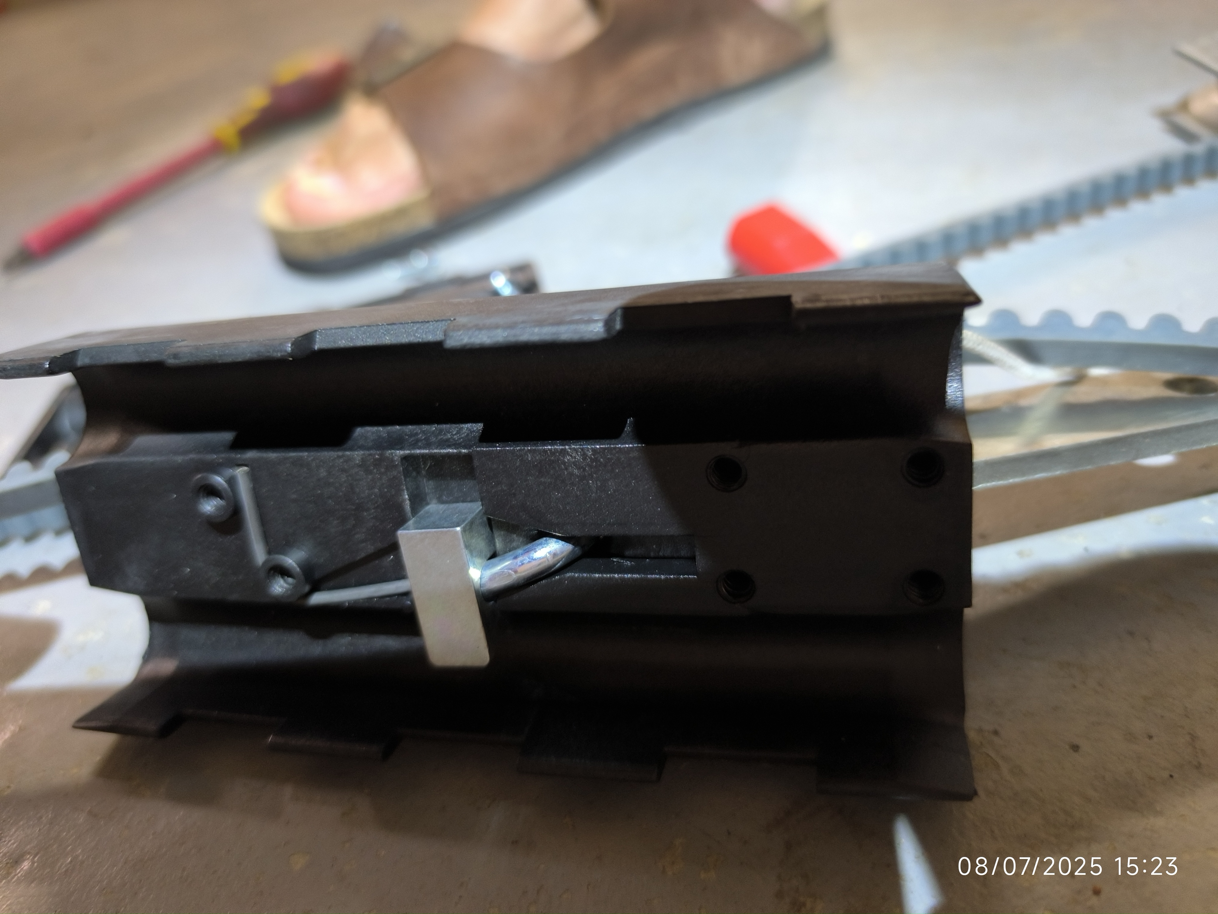

J'ai le produit GDK 700 avec une courroie souple la navette ne bloque plus la courroie. La porte de garage reste toujours en position manuelle. La est elle disponible en pièce détachée. Comment la commander?

    Ce n'est pas la navette mais le chariot.
    Ni l'un ni l'autre n'est dispo en fourniture, il faudra changer le rail complet https://boutique.somfy.fr/rail-en-3-parties-de-gdk-700.html

    Voyez-vous quelque-chose d'abîmé, cassé, usé dans le mécanisme du chariot/navette ?
    Je ne vois rien d'anormal dans vos photos...
    Montrez toutes les pièces.
