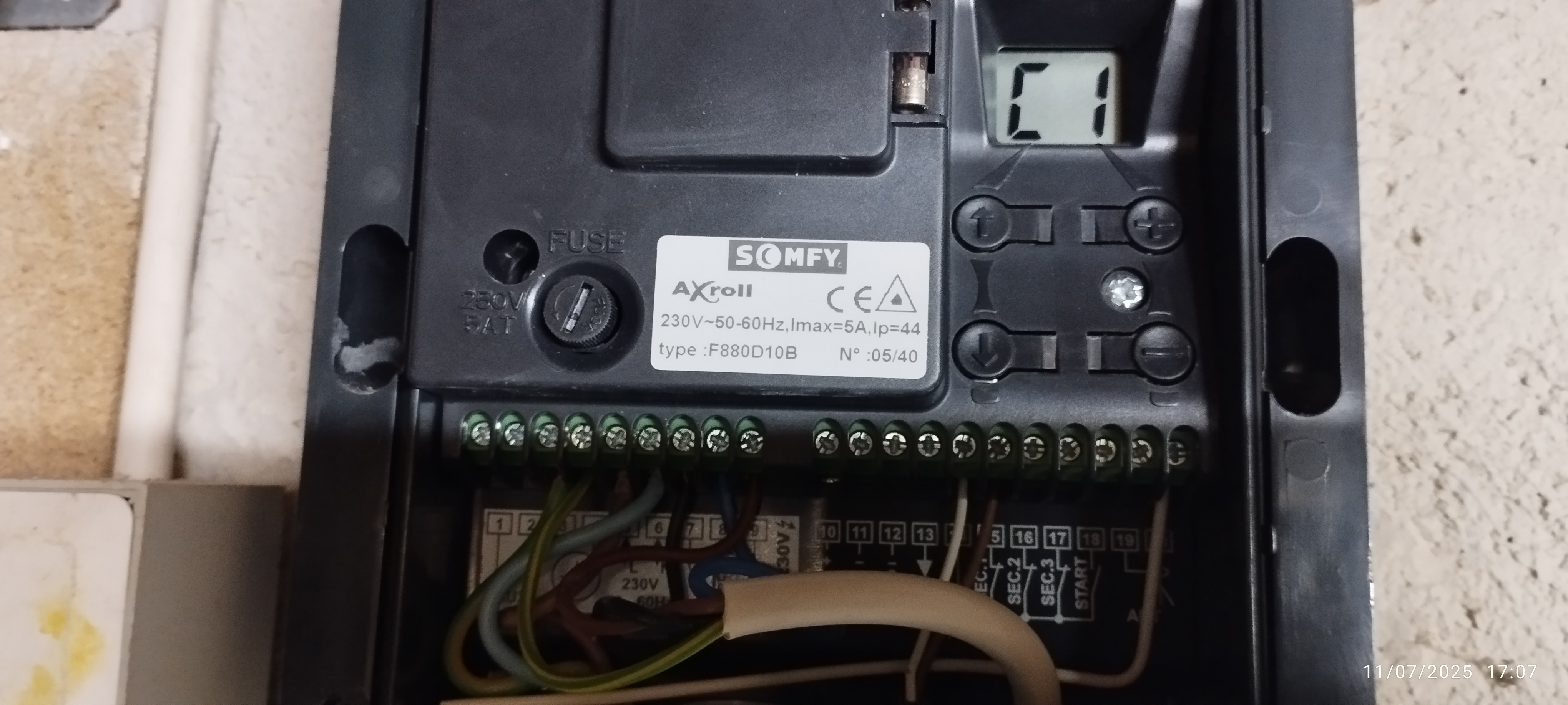

Porte de garage enroulable qui ne descend plus d'un coup.
La porte enroulable de mon garage est commandée par une télécommande et un récepteur radio Axroll.
L'ouverture se fait très bien en suivant les codes suivants :
C1 ... C2 ... Retour à C1
(et si j'arrête avant l'ouverture totale : C6 avec retour à C1)
Par contre la fermeture, c'est l'enfer.
La porte s'arrête de façon aléatoire. Parfois presque immédiatement, parfois à 1m du sol, parfois autrement.
Je suis obligé de rappuyer pour la remonter un peu, puis de rappuyer pour la faire descendre Elle se rebloque et je recommence, parfois 4, 5 ou 6 fois.
Du coup, souvent je finis de fermer à la manivelle.
Voilà les codes qui s'affichent lors de la descente :
C1 ... J'appuie : C4 ... blocage = CA ... Retour à C1 ... Je rappuie, ça remonte : C2 ... j'arrête : C6 .. C1, etc...
Au secours !
Merci ...
Jean-Pierre D.
Jean-Pierre D.
Jean-Pierre D.

    Votre électronique AXROLL a bientôt 20 ans.
    Une remise à niveau pourrait lui être bénéfique pour qu'il retrouve toute sa jeunesse.
    Il faut d'abord tester le moteur du volet.
    Il peut y avoir une différence d'équilibrage de la porte et si le condensateur interne, selon le modèle de moteur, est défectueux, il peut y avoir un manque de puissance pour la remontée.
    Pour voir s'il fait bien sa course complète sans bavure en ouverture comme en fermeture.
    Voir l'équilibrage de la porte.
    Si la porte est mal équilibrée dans un sens ou dans l'autre, le moteur peut peiner dans un sens ou l'autre à cause du condensateur interne(ou externe du moteur).
    Pour l'équilibrage, débrayez la porte et placer-la manuellement à 1 m du sol, elle ne doit ni remonter ou descendre seule.
    Et la force pour l'ouvrir ou la fermer doit être sensiblement identique.
    Si le boîtier électronique est défectueux, il peut se faire réparer.
    Voir aussi les sécurités, barre palpeuse , cellules ...
