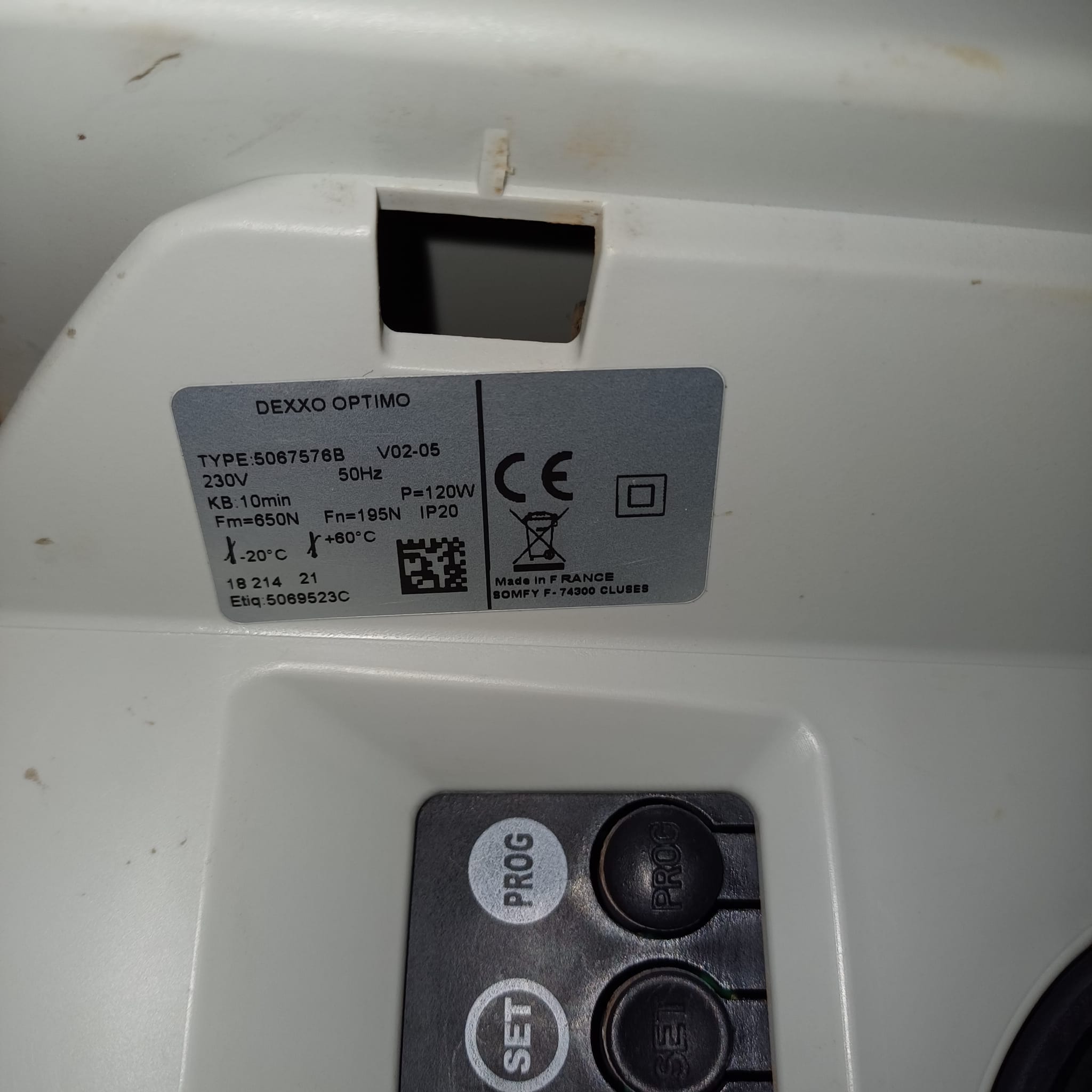

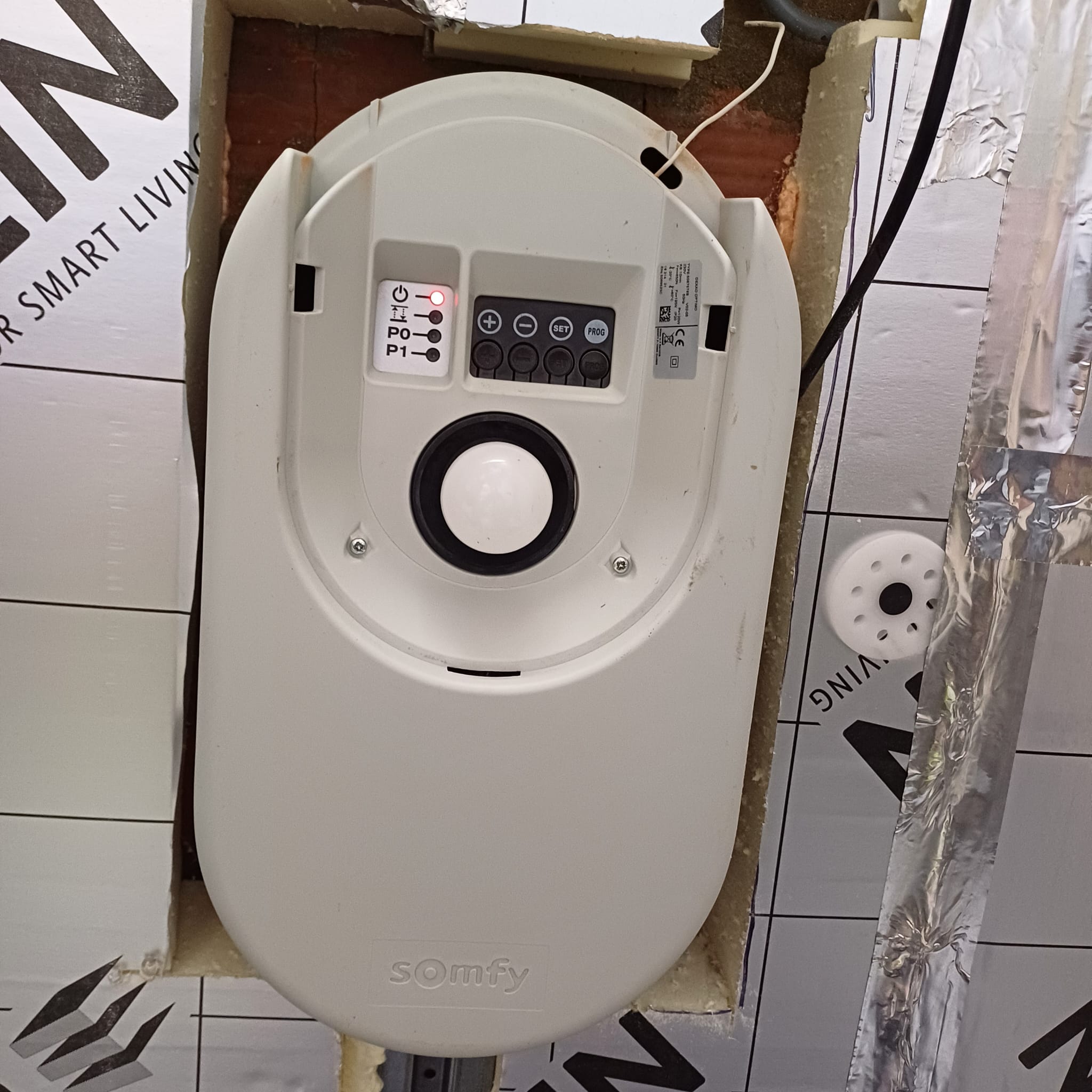

Est-ce possible d'avoir des télécommandes pour un récepteur moteur Dexxo Optimo ?
J'ai une porte motorisée Somfy moteur Dexxo Optimo.
Doit-on changer le récepteur du moteur de la porte de garage pour avoir des télécommandes ?
Et est-ce possible d'avoir des télécommandes ?
Combien cela me coûterait ? Merci pour votre réponse.
    Je viens d'acheter la maison avec cette porte de garage motorisée et ce moteur mais sans télécommande.
    Je souhaite donc avoir 2 télécommandes qui sont réglées pour ouvrir cette porte.
    Depuis ma question ce matin, j'ai reçu un devis exorbitant pour 2 télécommandes Keugo RTS 4 canaux et réglages prix: 292 euros.
    79,5 € TVAC par télécommande !!!

    Vous achetez 2 télécommandes du début de cette page
    https://boutique.somfy.fr/catalogsearch/result/?q=keytis%...
    Il faudra d'abord faire une RAZ du Dexxo, associer les télécommandes puis faire la mise en service avec les paramétrages des courses.
    Pour cela, vous aurez besoin de la notice :
    https://www.somfy.fr/fr_v5/fr/fr-fr/file.cfm?contentid=29...

    Je vous remercie Richy C.
