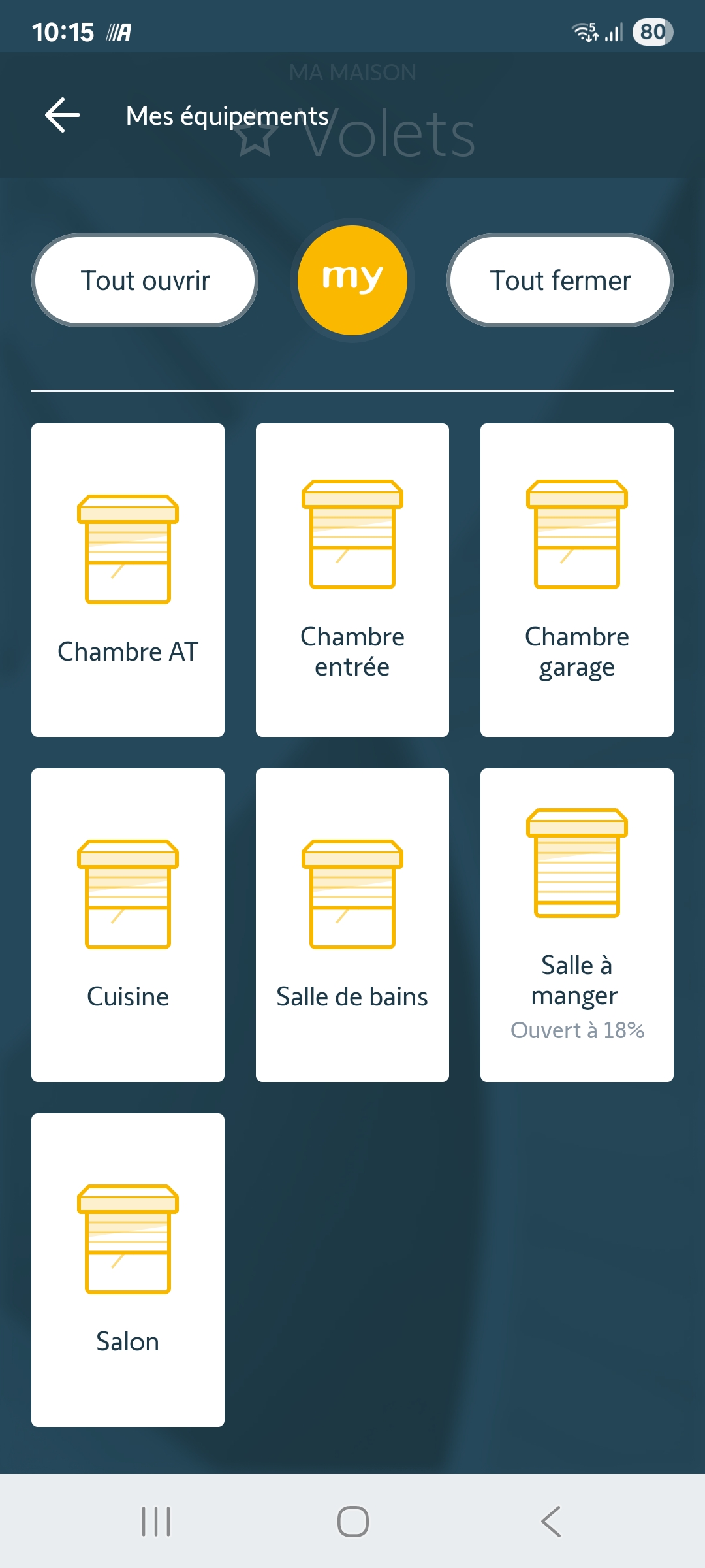

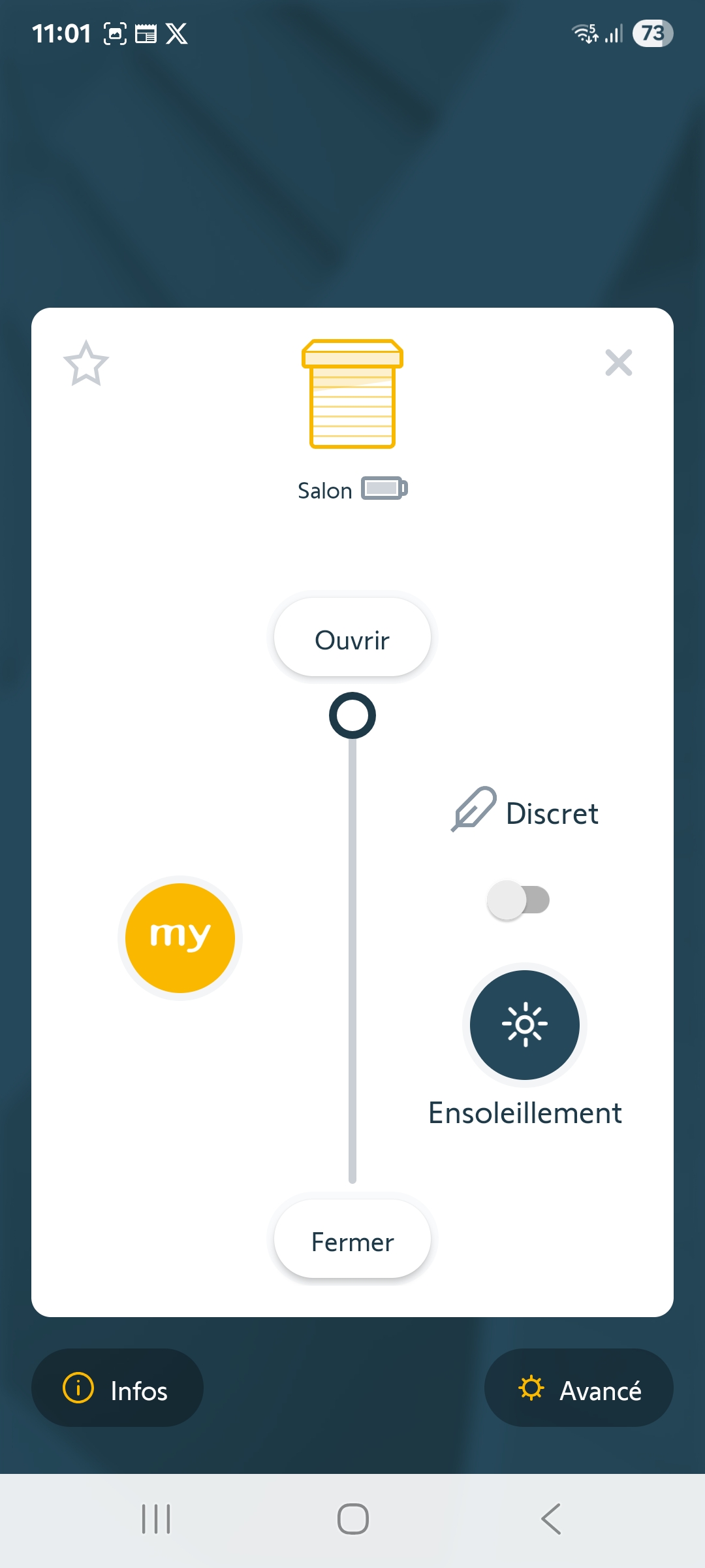

    Bonjour Vanessa,
    Voici par exemple deux captures d'écran de l'application.
    Le volet "Salon" apparait comme à moitié ouvert dans la première image.
    Je vous joins aussi la capture d'écran du volet en question.

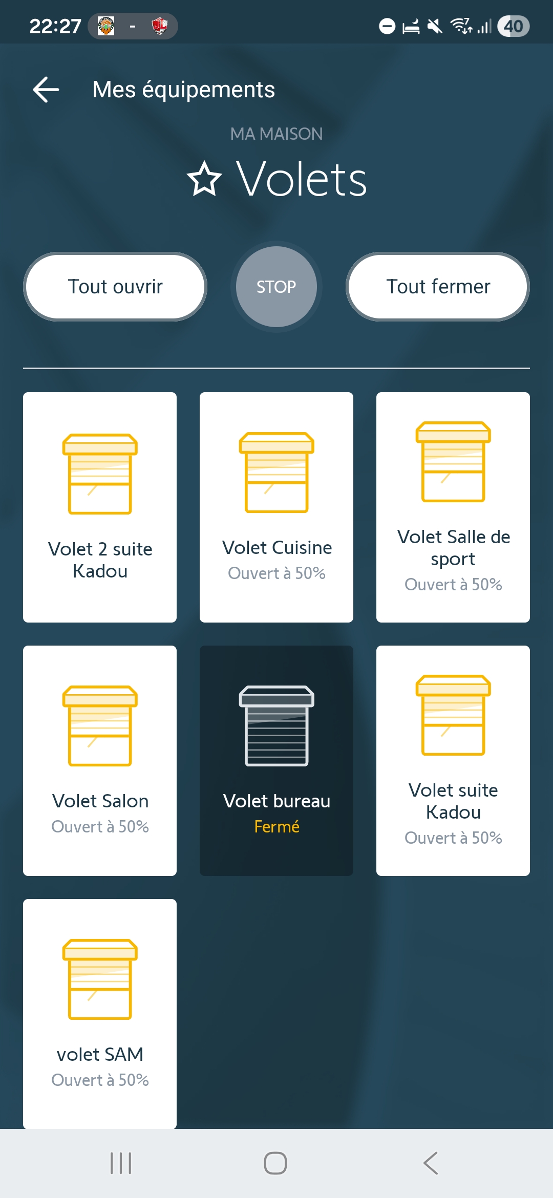

    Rebjr, bon ce matin ca s'est de nouveau desynchronisé. Hier j'avais reussi a remettre d'aplomb les positions avec l'application. Le problème c'est que des qu'on pressionne les boutons muraux pour actionner le pilotage des volets, j'ai l'impression que tous les volets se désynchronisent et la position revient a 50%. Seul le volet salle a manger reste correctement positionné tout le temps. Je ne comprends pas. Merci pour votre aide.
