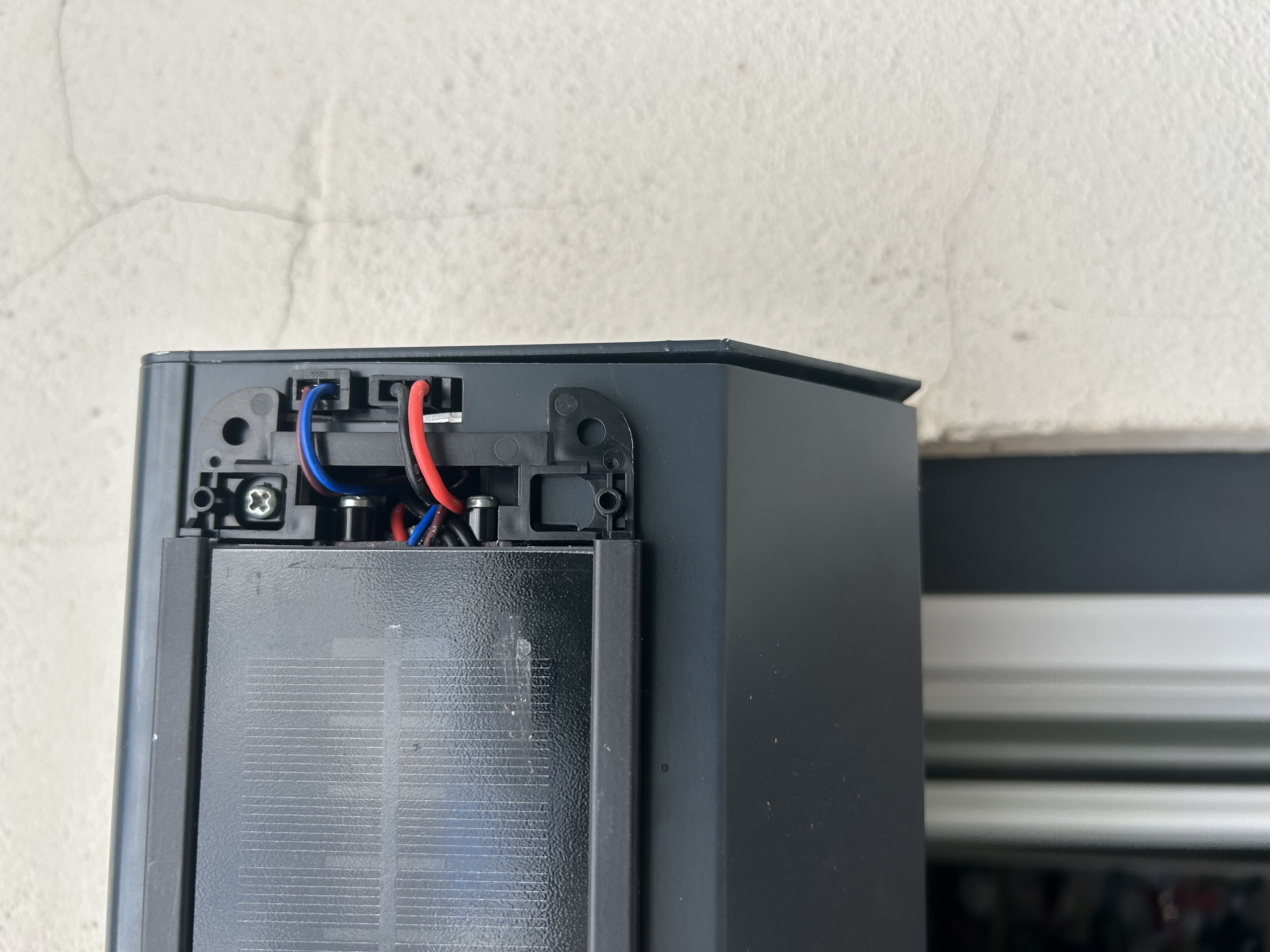

    J’ai un soucis identique.
    Un de mes volet solaire ne fonctionne plus du tout il est bloqué en position haute.
    La télécommande smoove io ne provoque aucun mouvement du volet et le volet est toujours reconnu dans mon application TaHoma mais je ne peux plus rien commandé il ne se passe rien que le volet lorsque je clique sur ouvrir ou fermé.
    J’ai essayer la procédure de réinitialisation mais rien ne se passe sur mon volet. Je vous joins la photo des branchement que le côté du panneau solaire.

    Bonjour Romain,
    Quel est le nom de ce moteur ?
    Avez-vous un message d'erreur sur l'application Tahoma lorsque vous donnez un ordre ?

    Je n’ai malheureusement pas la référence exact du moteur.
    Volet roulant commandé sur le site kalytea, gamme profalux .
    Sur la facture il est mentionné « moteur somfy solaire io »
    Au départ j’avais un message « maintenance requise »
    J’ai essayer la procédure décrite débrancher 2s, rebrancher 8s, débrancher 2s. Cela n’entraîne aucun mouvement du moteur. Et depuis je n’ai plus de message d’erreur sur l’application mais il ne se passe rien lorsque je souhaite le fermer. Idem avec la télécommande.

    Bonjour Romain,
    Ce moteur semble être défectueux ou quelque chose doit le bloquer.
    Je vous invite à contacter votre revendeur pour appliquer la garantie de ce moteur.
