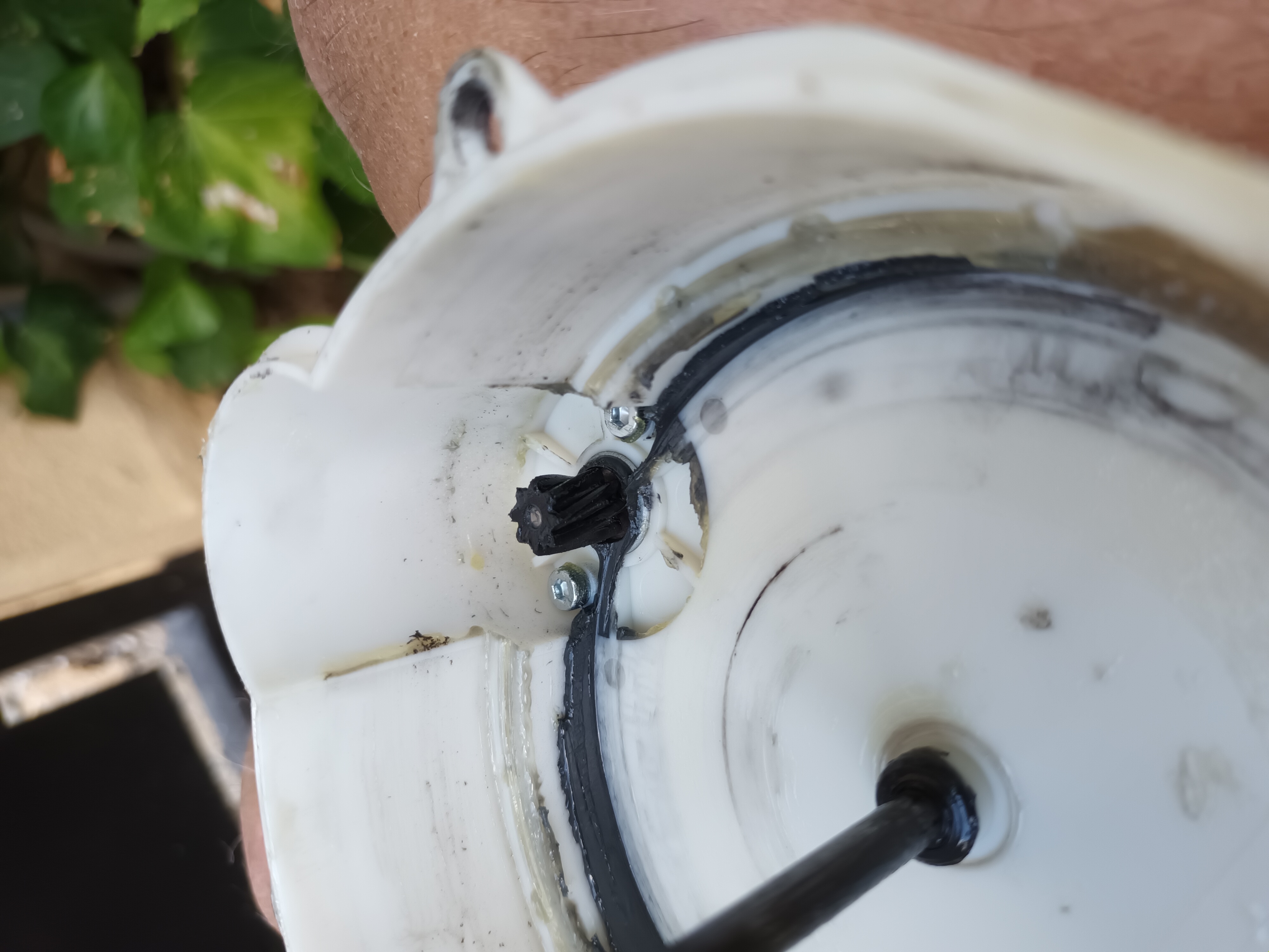

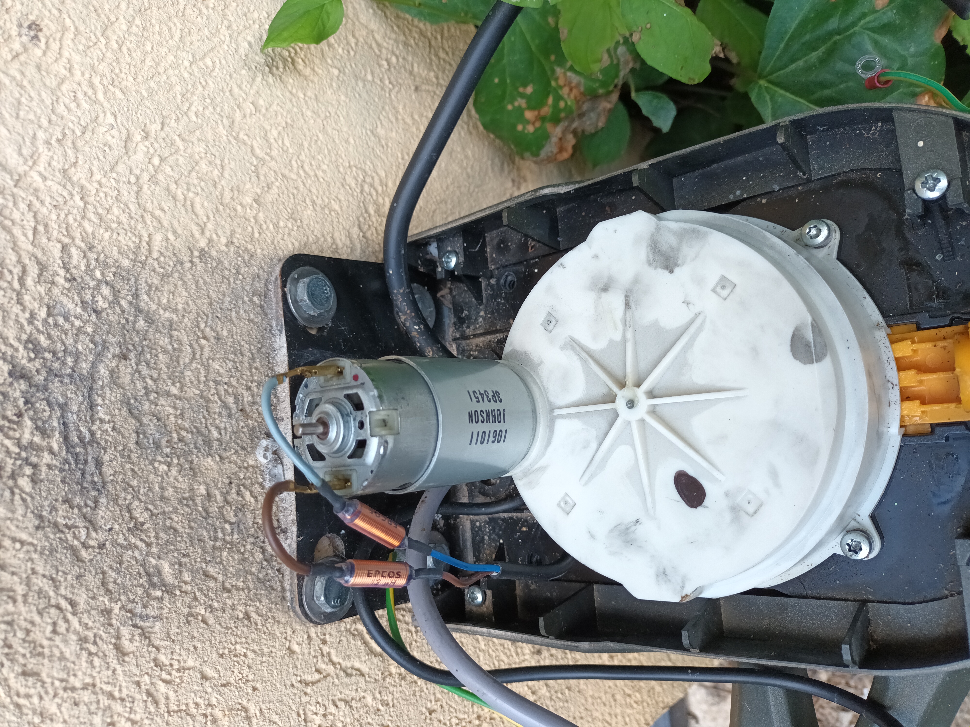

    Le pignon du moteur est en métal (cf photo en PJ) et le pignon n'est pas endommagé. la couronne ainsi que les 3 pignons sont aussi en bon état.
    Les 2 moteurs ont déjà été changés.
    Du coup, je ne sais plus si c'est le moteur ou le boitier électronique qui est en cause.

    Non c'est un pignon nylon et j'ai l'impression que la cloche est fendue.
    De toute façon d'après vos explications c'est absolument certain que c'est le pignon !
    Posez une photo de l'étiquette apposée sur le moteur.

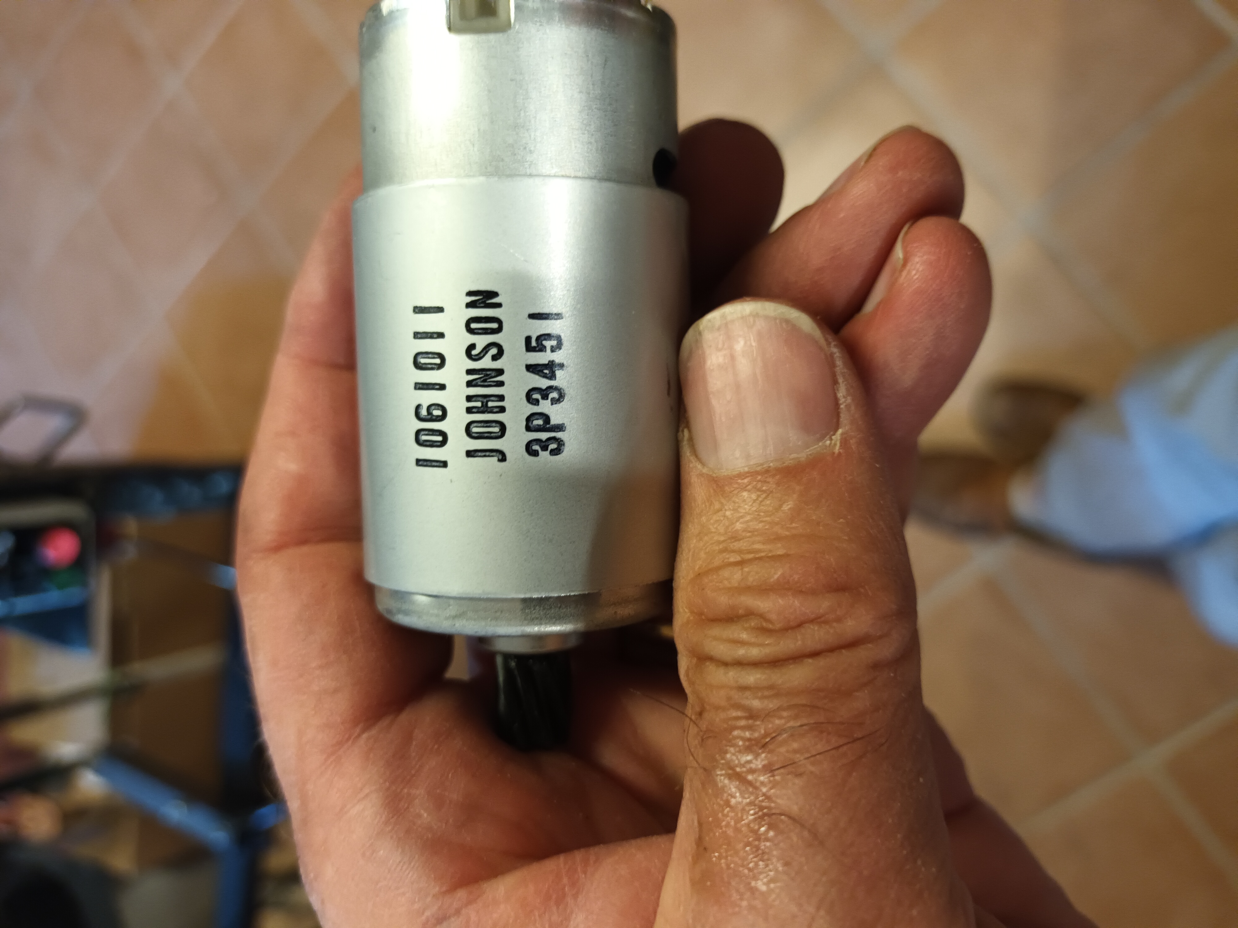

    En effet, le pignon moteur est en nylon et il glisse sur l'arbre du moteur.
    En pj,la photo de l'étiquette moteur.
    Si j'ai bien compris, il faut remplacer les 2 cloches moteurs?

    Votre moteur est <2013.
    Oui, il faut changer les deux cloches.
