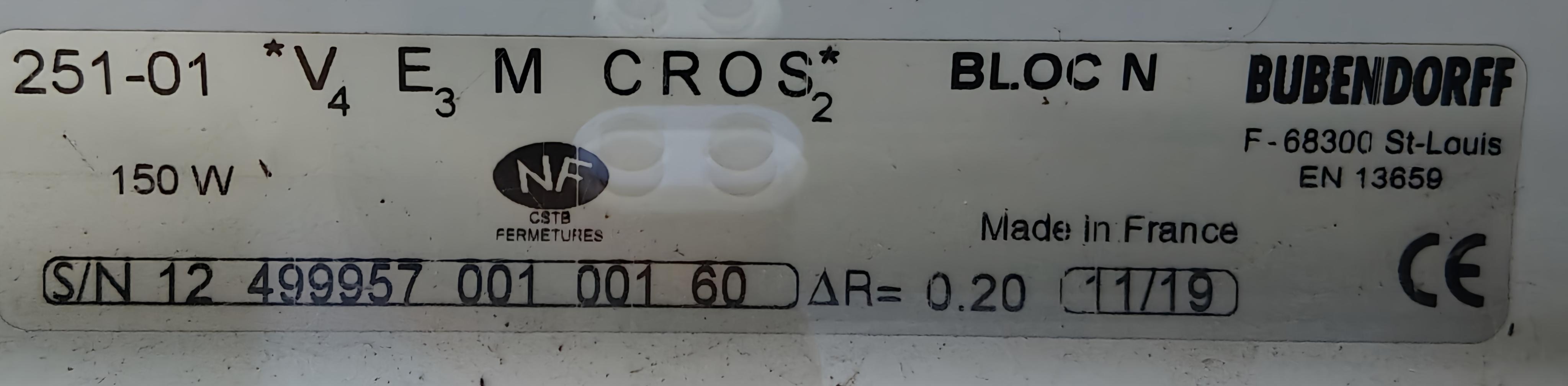

Je souhaiterais savoir si je peux installer des modules radios ou un programmateur sur des volets filaires Bubendorff Bloc N de 2019.
Sur le site Bubendorff il y a une page pour vérifier la compatibilité des volets via numéro de série, cela m'indique qu'aucune solution n'est compatible et qu'il faut que je me rapproche d'un installateur pour évaluer les solutions techniques possibles.
Voici l'étiquette du volet en PJ.

    Pour savoir si vos VR BUB sont transformables en radio c'est simple.
    Il suffit de vérifier que les FdC ne se règlent pas à l'inter inverseur. Les FdC doivent se régler via des boutons ou vis sur la tête moteur.
    Chez Somfy nous ne serons pas en mesure de déchiffrer les étiquettes BUB.
    Donc, si FdC par boutons c'est ok pour un module, sinon il faudra changer pour un moteur Somfy IO.

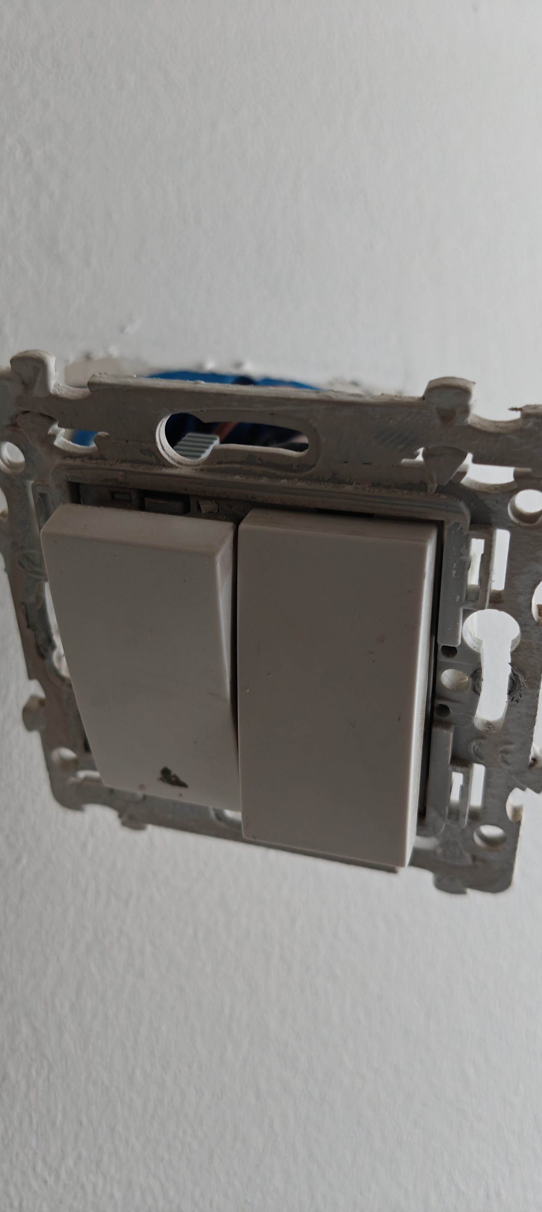

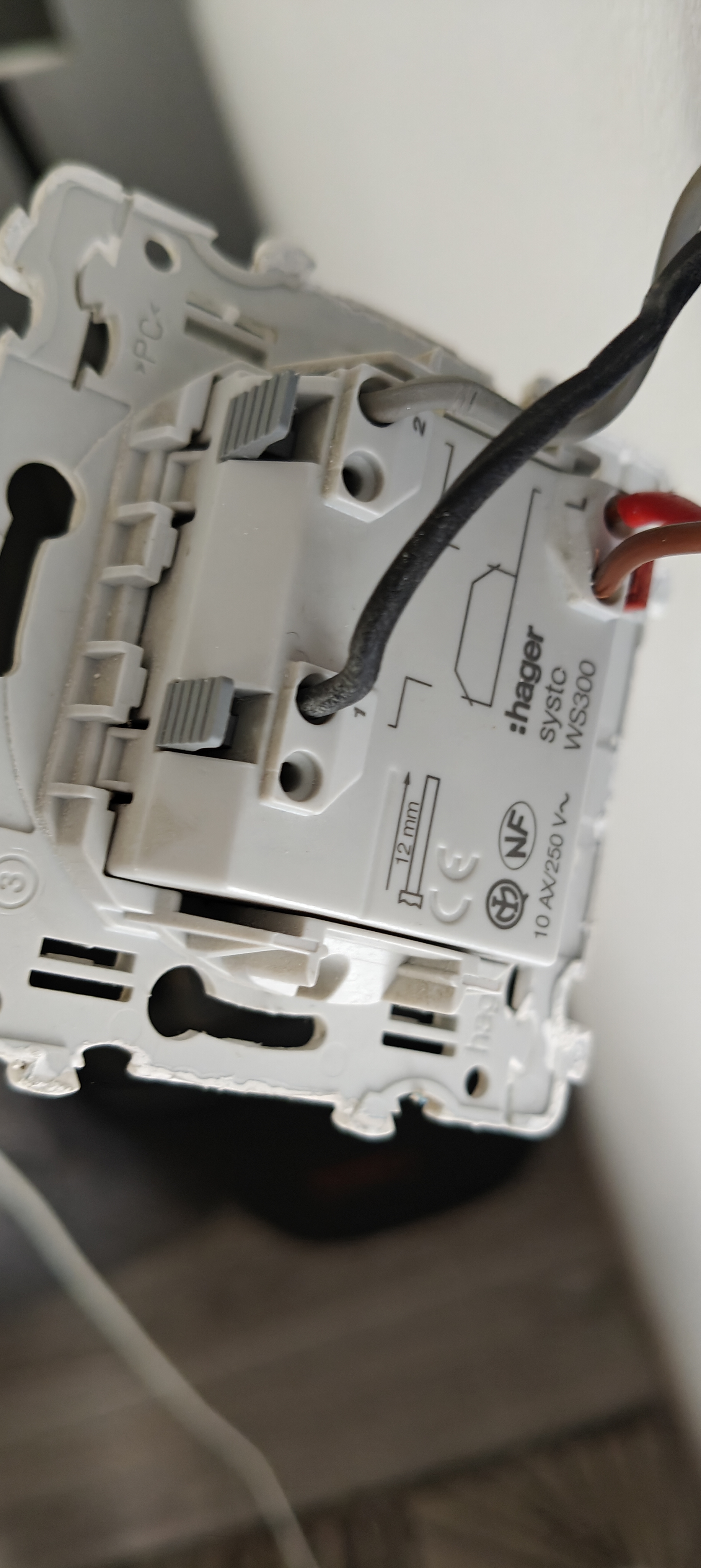

    Pouvez vous déposer un point de commande mural et faire une photo recto/verso.

    Voici les photos

    C'est mort, ce type d'inverseur gère les FdC.
    Il faudra donc changer de moteur.
